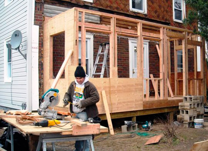

Ну, так вот вам и решение. Если своими руками строить, то как раз такой стоимость и будет. Вам бы, конечно, лучше найти такую цену, и чтобы установку провели профи. Компания чтобы потом еще и гарантию дала, чтобы отвечала, доработки делала, а то поверьте, в первый год и сквозняки могут быть, и другие неприятности, если такую конструкцию без опыта самостоятельно устанавливать. Уменьшить стоимость можно и материалами. Установить оконные системы несколько проще, дешевле, холоднее, но в этом не вижу смысла. Но, кроме того, тут еще и увеличение стоимости общей конструкции предполагается. Я надеюсь, вы не под ключ для себя рассчитали удобной стоимость в 6 000 рублей за квадрат? На что будете ставить - фундамент, площадка? Отопление какое, обязательная отделка швов, откосов, переходов со стены на стеклянную крышу и так далее. Если это не включено в цену установки, то тогда вообще беда. Можно, правда, сделать чуть проще, да и дешевле выйдет. Сделать зимний сад по типу зимней закрытой веранды. Частично подготовить несущую конструкцию из бруса, установить крышу не стеклянную, а стандартную, если нужно освещение хорошее и солнце, то рассчитать установку, или часть только крыши сделать из стекла. Таким способом получится даже как-то органичнее... а то кусок стекла как пристройка к дому готовому не всегда смотрится красиво.
Вот автор выше уже выразил интересную мысль о том, как можно построить зимний сад, веранду, террасу и еще много чего такими способами можно построить. Не нужно настраивать около дома кучу стекла. Есть способы снизить стоимость и сделать строительство куда интереснее, красивее, качественнее. Да, проще заказать те же стеклопакеты с нормальным профилем, посмотреть, как это все дело соберут за несколько дней. Но во сколько это обойдется со всеми дополнениями, сейчас судить сложно. Вот можно начать с той же веранды. Часть ее сделать в качестве зимнего сада, с потолочным остеклением, а часть - под место для отдыха. Вообще отличный вариант! Выгнали все из дерева, где нужно - сделали остекление, где нет - обычную крышу. Сейчас для этого есть все материалы, даже для работы самостоятельно. Если же не убедил, я и Старший, то тогда ищите среди компаний, предлагающих металлопластиковые окна, зимние сады. Кто и почем, за сколько времени, с какими характеристиками...
По 6000 рублей это общую площадь считал, что потяну, и желательно, чтобы уже полностью строительство с отделкой. Я понимаю, что сейчас хочу выжать максимум, но если это реально, то почему не попробовать. Кстати, вариант с верандой или подобной конструкцией устраивает полностью. А он действительно может получиться? Просто сам зимний сад, как таковой, интересен, и он нужен, но идея, что мы будем за чашкой чая наслаждаться ароматом и красотой цветов на веранде, меня радует еще больше, если честно)) Не знаю, как правильно сказать, или спросить. Давайте скажу проще, что есть денег не так много, тысяч до 150 на полностью готовый проект, с отделкой и наполнением, типа свет, отопление и все такое. Поэтому метраж тут уже от суммы будет плясать, скорее всего. Ну, квадратов 20 если бы было, нормально, думаю. 8-10 под зимний сад, остальное под отдых. Да, тут можно сумму уменьшить, если заказать даже готовое остекление тех же 8 квадратов и по дорогой цене в 10000 рублей, но вот идея приглянулась с верандой. Вообще, что бы посоветовали, и попрошу пару советов по самому строительству, чтобы понять процесс и основные этапы?
@Алекс 1980 Привет, я так понимаю, что вы сейчас увеличили немного бюджет, так как понравилась идея сочетания зимнего сада и веранды? В принципе, действительно хорошая идея, только рассчитывайте на то, что зимний сад, чаще всего, это дополнительная влажность, которая помеха нормальному отдыху и вообще материалам веранды. Отопление внутри - это снижение влажности и нормализация климата. То есть, будет конфликт двух микроклиматических зон, ну типа того. По сути, можно выбрать для зимнего сада те растения, которые подойдут для такого сочетания, здесь тоже не проблема. Просто обращаю ваше внимание на это, чтобы не было после строительства неприятностей. Построить все можно каркасным методом, хорошо утеплить крышу, накрыть под здание кровлей, чтобы не было перепадов. Такой вариант, имею в виду каркасник, наверное, самый недорогой получится. По-моему, вам же только что отвечал в другой теме тоже про веранду. Там советовал просто навес, но так как проект переигрался, то лучше действовать уже по советам в данной теме, естественно!
