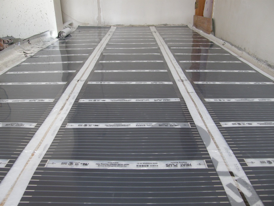

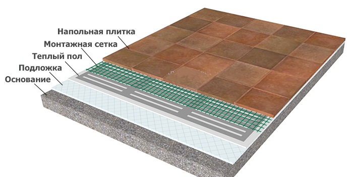

На самом же деле, в теме компании Термодар Саратов я только по причине пленочного теплого пола. Сегодня это один из самых дешевых вариантов на рынке. Но вот не везде его можно укладывать. Рекомендуется укладывать пленочный теплый пол под линолеум или ламинат. А что можете сказать насчет ванных комнат, кухни, если вдруг возникло желание уложить теплый пол под керамическую плитку? Сильно эффект потеряется, будет ли комфортно вообще, или толка не будет никакого от такого пола?
Если у кого-то имеется опыта работа с теплыми пленочными полами, не обязательно предложенного производителя, но и с другими, прошу ответить на мои вопросы.

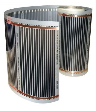

Не знаю, какая там пленка у Термодар Саратов, или на какую вы вообще обратили внимание, но теплый пленочный пол показывает себя чаще нормально, чем плохо.
Инфракрасный теплый пол укладывается под разные материалы. Есть рекомендации и ограничения, но можно действовать чуть ли не на собственное усмотрение, если есть такое желание. Да, вы потеряете в эффективности обогрева, если уложите теплый пленочный пол под керамическую плитку (а там еще и слой раствора, и стяжка). Но при этом вы бы и так вряд ли смогли бы отапливать дом или квартиру пленочными полами. Этого достигнуть очень сложно, именно равномерного и качественного отопления. Где-то в Крыму, быть может, но не там, где за окном минус 30))
Короче говоря, покупая пленочный теплый пол, который, по сути, является достаточно дешевым, нужно сразу ориентировать себя на комфорт, а не на создание микроклимата. Когда в ноги тепло - это очень приятно, особенно зимой и осенью. У меня больше половины заказчиков по теплому полу стелют его только для тепла в ноги. На кухне, в спальне, в ванной комнате. И все отлично, никто не жалуется. А если теплый пол включен постоянно, то и температура, естественно, регулируется в положительную сторону. Так что можно теплый пленочный пол и под плитку, не проблема!

Я пару лет назад пытался опротестовать данный факт, и доказывал ребятам, которые со мной работали, что нельзя пленочный пол укладывать под плитку. Ну, то есть, не то чтобы там какие-то серьезные запреты прям были или ограничения, а просто что теплый пол будет не таким уж и теплым.
Но меня уговорили на эксперимент. Типа, если боишься и переживаешь, что не будет устраивать, за работу можешь не платить и теплый пол просто отключишь от терморегулятора и похоронишь под плиткой. Пофиг типа. И сделали. Ну, сказать по правде, пришлось оплатить, так как меня эффект устроил. Температура через час по полу 35 градусов, хотя может и выше подняться, но не пробовали. Просто сам пол работает в диапазоне 10-50 градусов. Но и 35 градусов ощущается очень даже хорошо. Это при том, что до пленочного теплого пола от самой поверхности что-то около 3,5-4 см. Стяжка, клей, плитка.
Поэтому мне кажется, что если для отопления полноценного именно такой пол и не катит, то для поддержки температуры весной и осенью, или просто для тепла в ноги, подходит отлично!
