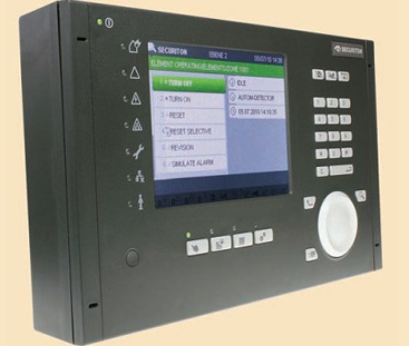

Если у вас сработала пожарная сигнализация, то вы естественно задумаетесь на тем, как отключить ее. Естественно, в первую очередь стоит проверить, нет ли на самом деле причины для срабатывания сигнализации. Может быть, в каком-то из помещений повышенная задымленность. В таком случае нужно просто открыть окно, чтобы проветрить помещение, тогда сигнализация выключится сама.
Но если сигнализация сработала без причины, то есть несколько вариантов, как отключить сигнализацию. Самый простой вариант – это вынуть из датчика элемент питания. Сигнализация замолчит, но в таком случае она не будет работать вообще. В том числе, в том случае, если пожар будет на самом деле. То есть вам все равно нужно пригласить мастера, чтобы выяснить неполадку и починить ее. Если в доме есть централизованный пульт, то сирену можно отключить и с него. Чаще всего для этого необходимо набрать код, а он, как правило, известен только тем, кто обслуживает сигнализацию. В таком случае вам нужно обратиться к ним. Иногда сирена срабатывает потому, что датчик забит строительной пылью. В таком случае, его нужно очень аккуратно прочистить. Но какой бы ни была причина ложной сирены, вызовите потом мастера, чтобы он выяснил, почему она сработала.

Нужно определить действительно ли произошло возгорание.
Если возгорание произошло, в этом случае необходимо принять меры для эвакуации людей и покинуть помещение.
Если произошла ложная сработка пожарной сигнализации, то систему необходимо снять, в зависимости от типа установленной системы:
-либо снять с помощью кода на клавиатуре,
-либо с помощью ключа электронного ключа Touch Memory,
- либо с помощью кнопки контроля на блоке пожарной сигнализации.
