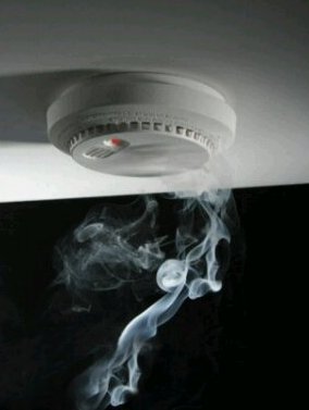

Пожарная сигнализация состоит из следующих функциональных узлов: извещателей (они могут быть тепловыми, дымовыми и ручными), контроллеров линии, пульта управления, блока информации, блока управлениями устройствами, которые являются исполнительными. Отдельные блоки объединяются в одном корпусе. По тому, как передается информация, пожарная сигнализация подразделяется на беспроводную и проводную. В случае беспроводной передача сигнала происходит по радиоканалу.
В том случае, когда используется проводная система, контроллер линии осуществляет надзор над тем, исправны ли кабельная проводка и извещатели. Если происходит обрыв или короткое замыкание, или срабатывает датчик на пульт управления передается сигнал, свидетельствующий изменение состояния. На пульте сигнал обрабатывается и если сигнал важный, то включается общая система оповещения; если не очень важный, то местная система оповещения. Извещатель реагирует на повышение температуры помещения выше допустимой (тепловые) или на повышенную задымленность (дымовые). В этом случае подается общее оповещение о том, что начался пожар. При этом включается сирена и начинают светиться таблички «выход» над дверями.
пример пожарного датчика
