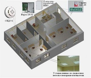

Достраиваю дом и хочу установить противопожарную систему. Подскажите, какой должна быть пожарная схема?
dommoi99
Сообщения: 31
Бонусы: -7.00
Тема: Пожарная схема
Пожарная схема представляет собой совокупность приспособлений, которые смонтированы на каком-либо объекте, а контролируются с единого пожарного поста. Основным элементом в пожарной схеме является датчик дыма. Принцип его действия заключается в том, что он контролирует инфракрасное излучение, которое отражается от частичек дыма. То есть когда внутри камеры повышается концентрация дыма, излучатель посылает инфракрасные импульсы, а они отражаются от частичек дыма и попадают на фотоприемник, а затем на счетчик. Когда происходит установленный порог, срабатывает сигнал «Пожар».
Итак, пожарная схема включает в себя датчики дыма, контрольно-приемного прибор, оборудование для оповещения людей и включения пожаротушения. Датчики дыма определенным образом устанавливаются в помещениях. Они постоянно контролируют состояние пожарных шлейфов. А когда в помещении происходит тревожная ситуация (то есть появление дыма или пламени), информация посылается на контрольно-приемный прибор, который посылает управляющие сигналы на оборудование для оповещения людей и для включения пожаротушения.

В каждом помещении достаточно поставить по 1 датчику дыма для контроля от возгораний.

В каждой комнате? Мне кажется, что это слишком
кухня и спальные комнаты, и хватит

Представитель компании заявляет, что в каждом помещении нужно поставить по датчику, значит, нужно! И в коридоре, и в туалете обязательно :ugeek:
Стройщик
Сообщения: 220
Бонусы: 634.23
Благодарил (а): 24 раза
Поблагодарили: 14 раз
Сергеeв_А писал(а):Источник цитаты Представитель компании заявляет, что в каждом помещении нужно поставить по датчику, значит, нужно! И в коридоре, и в туалете обязательно
Конечно. Возгорание возможно в любом месте.
