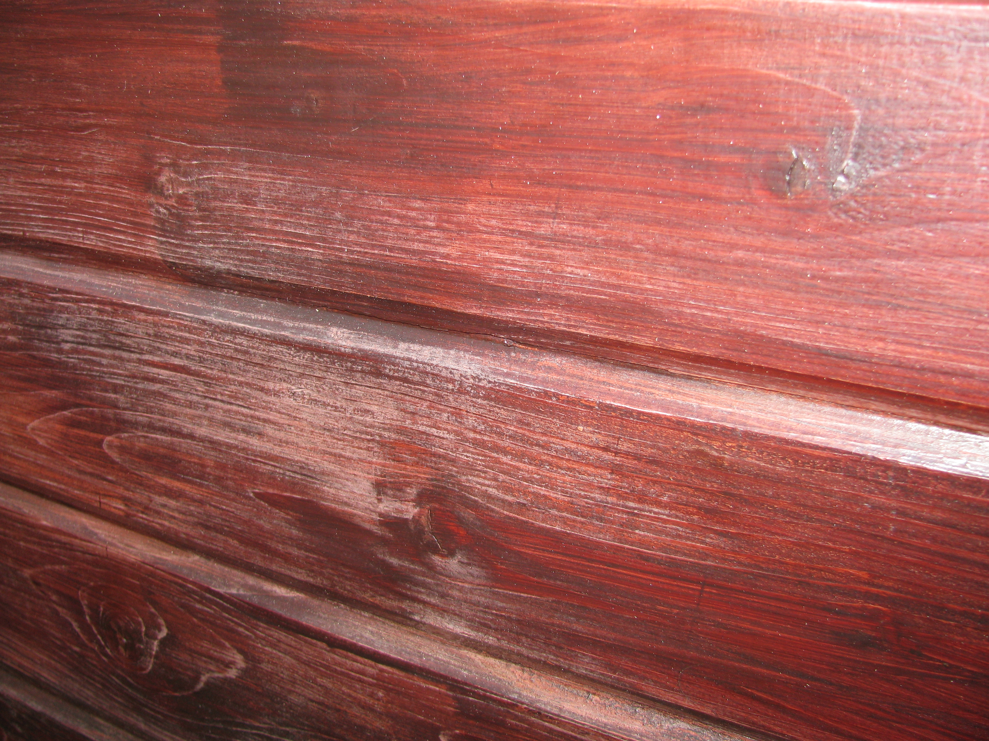

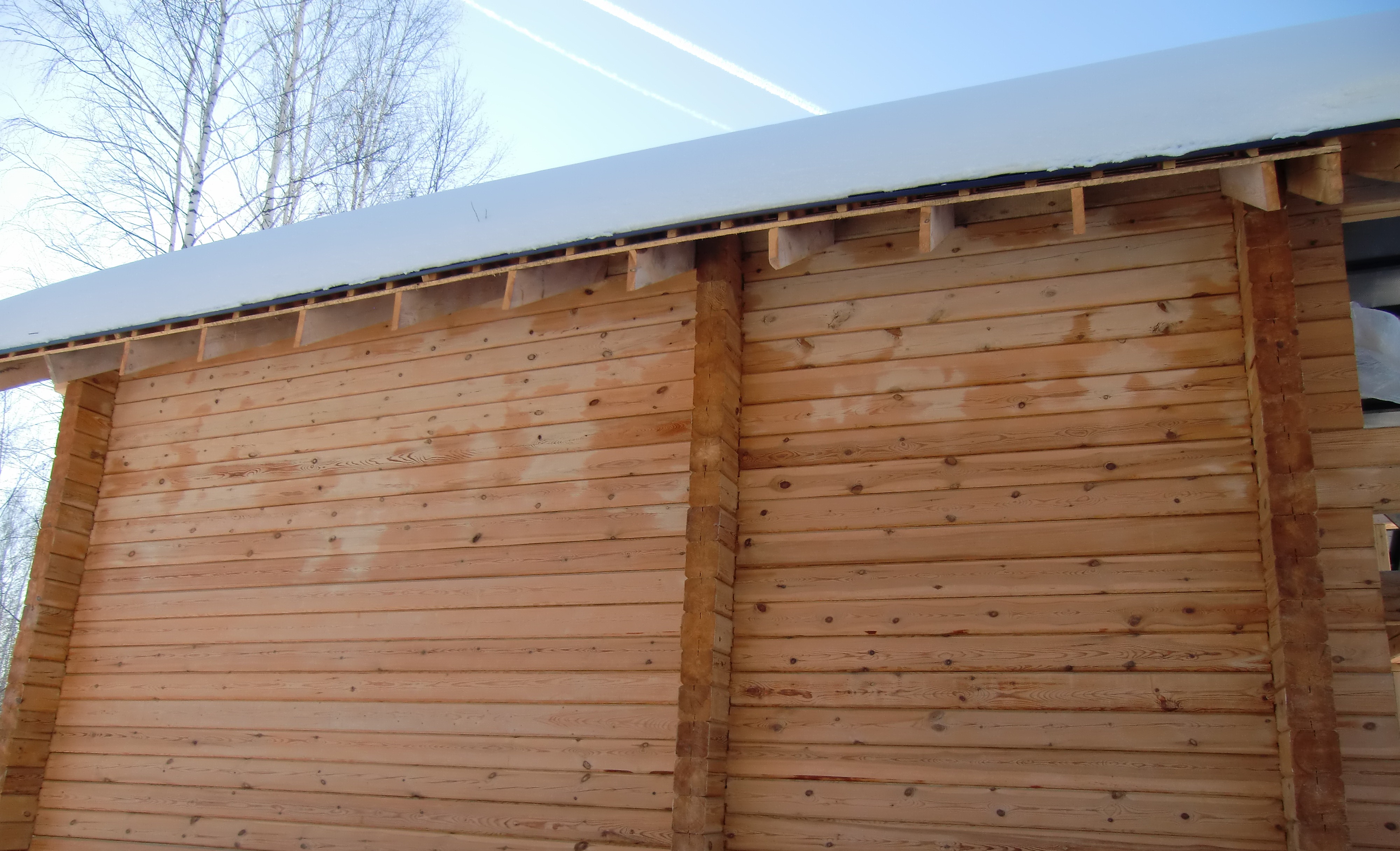

А мы вот в компании убеждены, что огнебиозащита при обработке деревянных стен - еще то зло. Дело в том, что на нее лакокрасочные материалы плохо наносятся и качесвтенная покраска деревянного дома в этом случае невозможна. Краска может сразу же свернуться и не сцепиться с древесиной, либо же нанестись, но с течением времени могут быть проблемы. Например, появятся высолы на поверхности стены или будут отслоения краски.
Мое мнение, нужно обрабатывать несущие конструкции (балки, столбы, каркас), но не саму обшивку или брус/бревно.
Высолы на покрытии
Отслоение краски
www.tom-sojer.ru - Красим на зависть соседям :!:
1

Tom-Sojer писал(а):А мы вот в компании убеждены, что огнебиозащита при обработке деревянных стен - еще то зло. Дело в том, что на нее лакокрасочные материалы плохо наносятся и качесвтенная покраска деревянного дома в этом случае невозможна. Краска может сразу же свернуться и не сцепиться с древесиной, либо же нанестись, но с течением времени могут быть проблемы. Например, появятся высолы на поверхности стены или будут отслоения краски.
Стена по-Вашему не несущая конструкция? :)
Есть несолевые композиции огнебиозащиты на водной и органической основе, плюс грамотная обработка. и не будет у вас таких кошмарных картинок. Удачи!
Архитектор — тот, кто знает разницу между тем, что можно сделать, и тем, что следует сделать.
