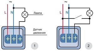

В новом доме хочу установить датчики движения. Кто-нибудь может подсказать, какой должна быть схема датчиков движения.

Что конкретно Вас интересует? Как подключить датчики или как расположить их в доме?

Схема датчиков движения представляет собой схему, аналогичную подключению светильника через выключатель. При этом если датчик обнаруживает движение в зоне его действия, цепь замыкается и включается свет. Иногда возникают ситуации, когда есть потребность в том, чтобы светильник работал независимо от того, есть движение, улавливаемое датчиком или нет. В этом случае схема несколько меняется. Выключатель светильника в этом случае подключается параллельно. То есть можно будет включить свет независимо от датчика движения. Однако, если выключатель отключен, то есть светильник выключен, то датчик целиком контролирует ситуацию и включение света. Эта схема несколько сложнее, но удобна в применении. Если территории слишком большая для одного датчика движения, то можно использовать несколько. Но при этом следует помнить, что оба датчика движения должны быть подключены к одной фазе, иначе может возникнуть короткое замыкание. При установке датчика следует выполнить некоторые правила: в зону действия датчика не должны попадать предметы, способные излучать свет; также не стоит устанавливать датчик поблизости от деревьев, они могут искажать работу датчика; датчик всегда должен быть направлен в ту область, в которой выявление движений имеет максимальное значение.
пример схемы подключения датчиков движения
