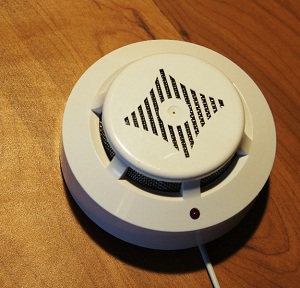

В новом доме хочу поставить датчики дыма. Кто-нибудь может подсказать схему постановки датчиков дыма?

Однозначного ответа на вопрос, какой должна быть схема датчиков дыма, нет. Она (схема) выбирается индивидуально в каждом конкретном случае. Зависит она в основном от объема помещения.
Устанавливать датчики дыма необходимо в межпотолочном пространстве (то есть между подвесным потолком и основным) или непосредственно на поверхности потолка. А вот число самих датчиков вы должны выбрать с учетом высоты стен и площади комнаты.
Принято считать, что в помещении с высотой потолка не выше 3,5 метров стоит устанавливать не менее одного датчика дыма на каждые 80 м3 объема помещения. Однако в этом правиле есть некоторые нюансы.
Так, даже если ваша комната совсем небольшая, в ней должно находиться не менее двух индикаторов дыма. Иначе система не будет работать. Кроме того в больших помещениях датчики не должны находиться более чем на 9 м друг от друга. При этом от индикатора до стены должно быть не больше, чем 4,5 м.
Также стоит учитывать форму комнаты. Вышеописанное правило хорошо работает для помещений, форма которых приближена к прямоугольной. Если же в комнате есть какие-то закоулки, то это правило уже не будет работать.
Также правило не будет работать, если на поверхности потолка есть какие-то декоративные элементы (например, балки), которые смогут помешать свободному перетеканию дыма. Может, кто-то может привести конкретную схему?
