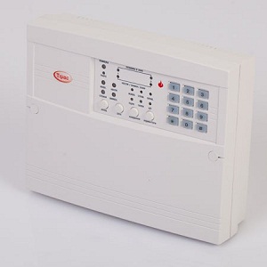

Прежде чем установить пожарную сигнализацию, если вы именно о ней, необходимо составить схему ее установки. Безусловно, имеются особенности схемы в каждом конкретном случае, однако существует и общая схема, которая включает в себя определенные компоненты: извещатели или средства обнаружения; приемно-контрольные панели, которые осуществляют контроль над системой; систему коммуникации, которая отвечает за передачу сигнала. Система пожарной безопасности должна быть надежной и универсальной. Поэтому в схеме установки дублируются самые главные узлы. К ним относятся, система питания и каналы передачи. Универсальность обеспечивается тем, что разные блоки можно использовать в разных помещениях и зданиях. Также на этапе построения схемы установки сигнализации должно быть определено, какая система будет безадресная или адресная. Адресная дороже, но она указывает конкретное место возгорания. Особенно важно устанавливать такую систему в зданиях, в которых имеется много комнат. Безадресная система несколько проще, но для небольшого объекта, например для аптеки, она подойдет оптимально. От этого и схема установки будет зависеть.
пример пожарной сигнализации
