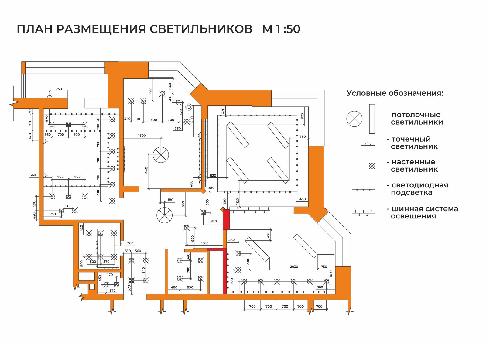

Основным правилом создания системы домашнего освещения, является его многоуровневость. Верхний свет создается за счет потолочных светильников, скрытой подсветки, точечных ламп или их комбинацией. Настенные, напольные и настольные светильники создают местное освещение и становятся инструментом зонирования. Точечная подсветка по периметру комнаты или по одной из её стен, играет роль декоративного и местного освещения. Что бы все правильно разместить и подключить, начать нужно с расчетов и чертежей.
Что и где будет стоять, точки освещения, выключатели и светильники. Грамотный электрик поможет создать систему освещения.
