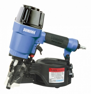

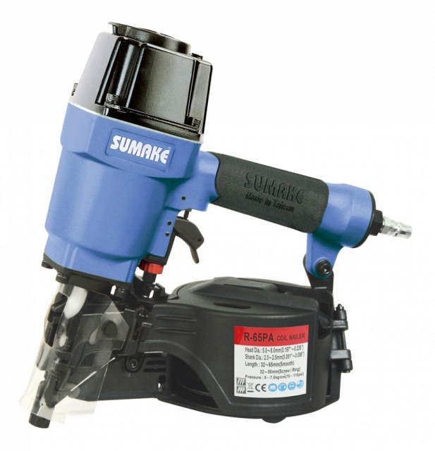

У меня вот такой дома пневматический гвоздезабивной пистолет SUMAKE R. Еще не разу не пожалел, что купил
Как выбрать пневмопистолет?

Столько сообщений в теме и большая часть не по делу) Только один человек указал на тот факт, что важнее именно тип кассеты, а не марка. Мне вот больше интересно то, хватает ли компрессора, который встроен в сам пистолет, как на фото выше, или нужно дополнительное оборудование? Сможет ли он хорошо вогнать гвоздь в крепкий материал?

Впервые слышу что в пистолете может быть встроен в компрессор. Пневмопистолет в любом случаи подключается к компрессору. Если пистолет использовать с периодичность, то тогда вполне хватит самого обыкновенного компрессора на 24 литра ресивер.

Для "Alex_man" гвозди для барабанных нейлеров в два раза дешевле реечных.. Если есть сомнения посмотрите в интернете. Нейлер барабанный выгодней тем что его обойма до 300 гвоздей а реечный до 60-70 максимум. К сожелению барабанный нейлер дороже реечного как минимум на 50% и это если он бюджетного варианта, так, что если собираетесь строить только для себя стоит задуматься какой покупать и хорошо посчитать расходники, из расчета на один каркасный дом 100 м2 + мансарда обходиться около 30000 т. гвоздей. Кроме того действительно встречаются нейлеры со встроенным компрессором но из тех, что я видел все китайские, о качестве сказать не могу не знаю, но если представить его компрессор, размер которого в лучшем случае 10 на 15 см. можно сделать выводы не в его пользу.
