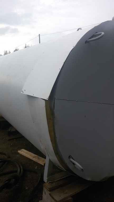

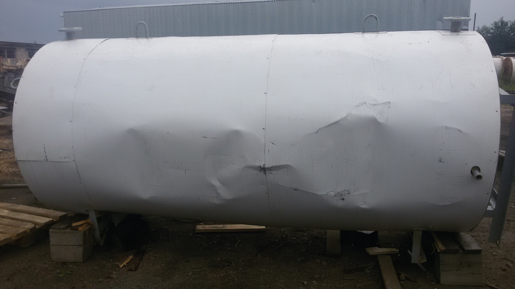

После получения и монтажа выяснилось, что продаваемая типовая комплектация котла Гейзер Термовуд не работоспособна, ну то есть работать будет, но с большими вопросами.
Как яркий пример в комплектации котельной под ключ пропущен расширительный бак, то есть запустить котельную можно, но объем воды получается не достаточный, чтобы система работала устойчиво.
Итак: мы ушли в простой, и пошли покупать расширительный бак к котельной Гейзер - время, силы, деньги.

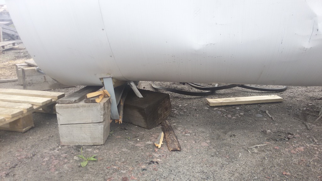

Через некоторое время бак приехал...
Накладная на бак к котельной Гейзер
Накладная на отгрузку продукции с Ковровских котлов

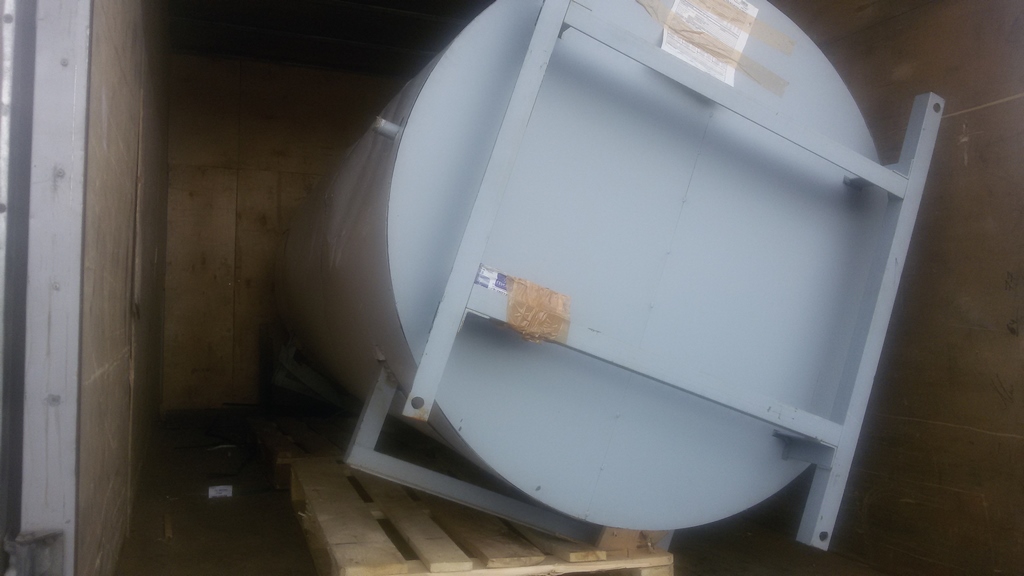

Так выглядел бак в кузове
Так отгружает продукцию компании Ковровские котлы
А так он выглядел на площадке

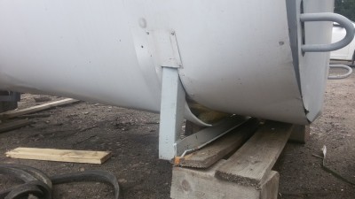

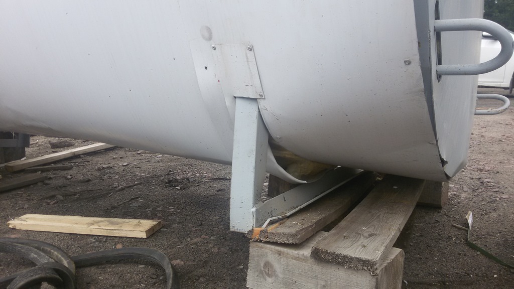

Бак к котельной Гейзер Термовуд
Передняя опора бака к котельной Термовуд
Задняя опора бака к котельной Термовуд
Так у Кировских котлов выглядит теплоизоляция - какая теплоизоляция, такое и отношение к Клиенту.
Вот так у Ковровских котлов выглядит отношение к клиенту, какая теплоизоляция, такое и отношение.
Причем ситуация безвыходная, подавать рекламацию и идти в суд, гарантированно потеряешь 6 месяцев, приходиться терпеть хамское отношение и приступать к монтажу бака.

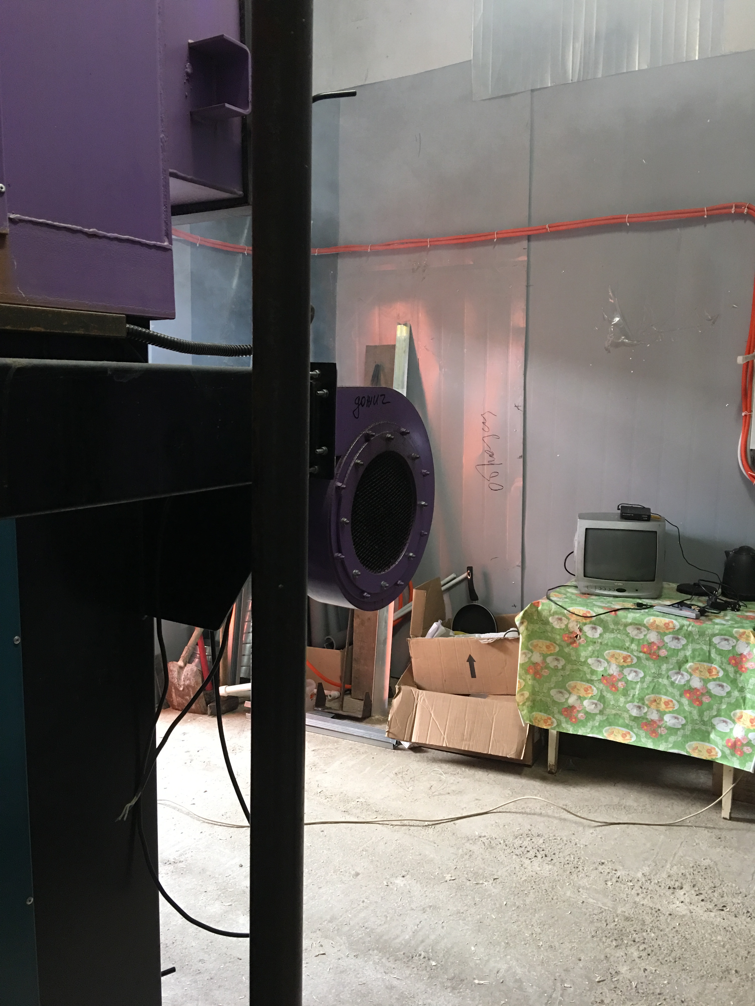

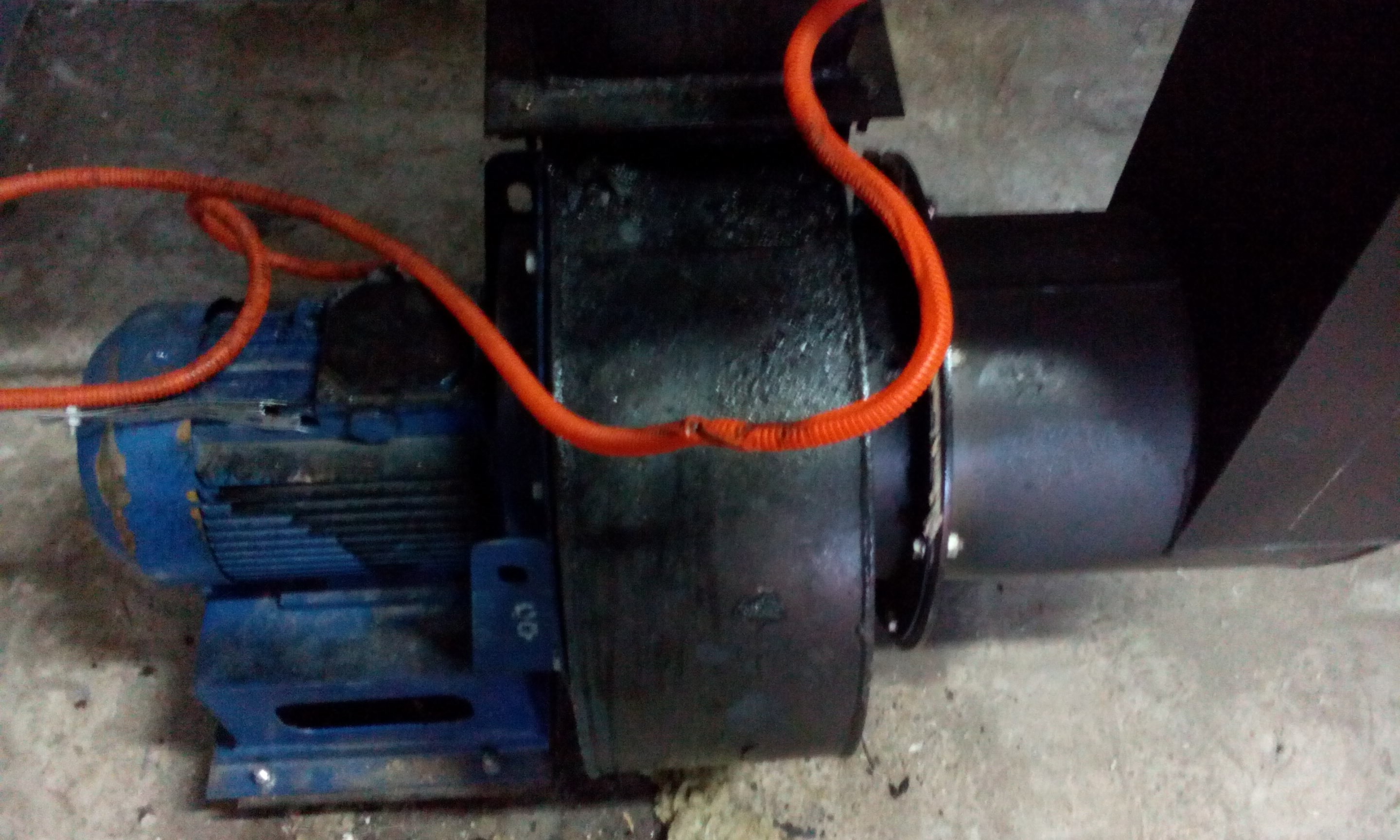

Первый пуск котла Гейзер.

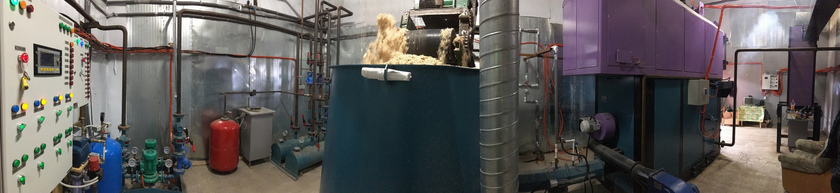

Преодолев все трудности, смонтировав котельную, подошли к пуску котла.
Получилось так - панорамное фото котельной
Как раз на фото транспортер подает топливо в котельную.
Запустились..., счастье было так близко ...

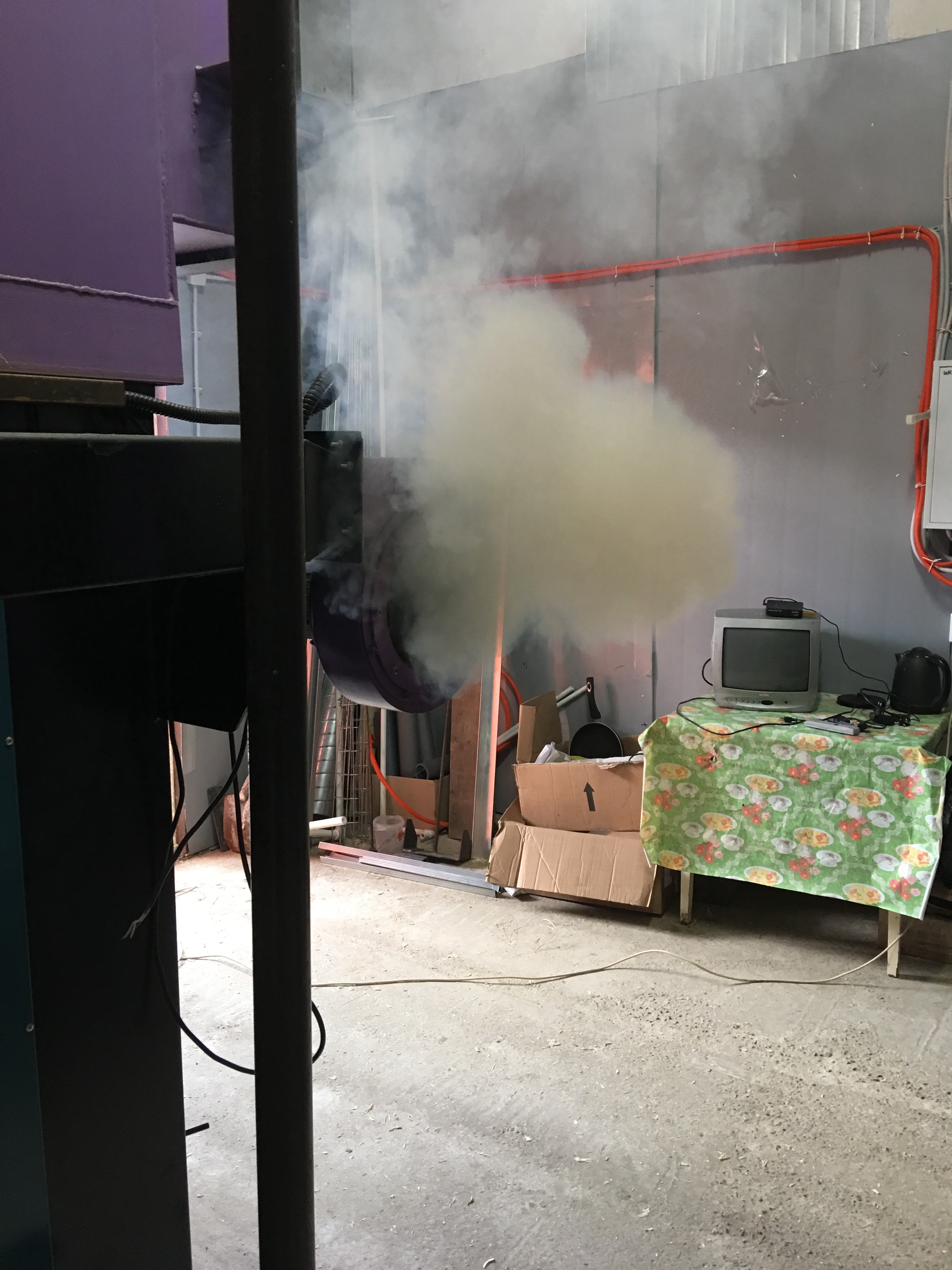

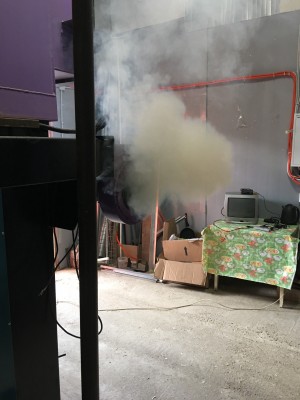

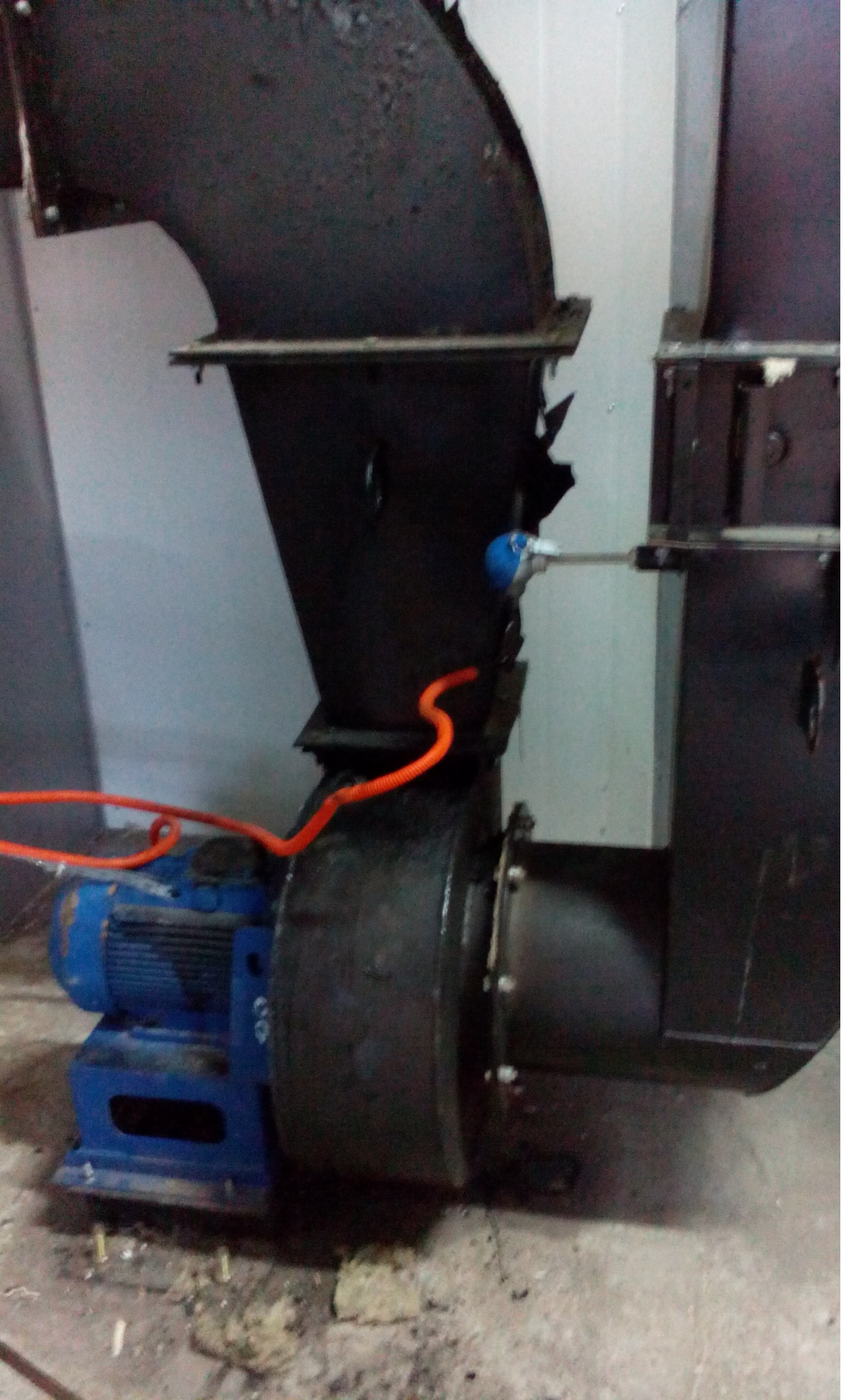

Первый звонок прозвенел, что вдруг из поддува периодически начал валить дым.
Фото узла в штатном режиме
Фото когда из него валит дым
Параметры работы котла при которых из него валит дым

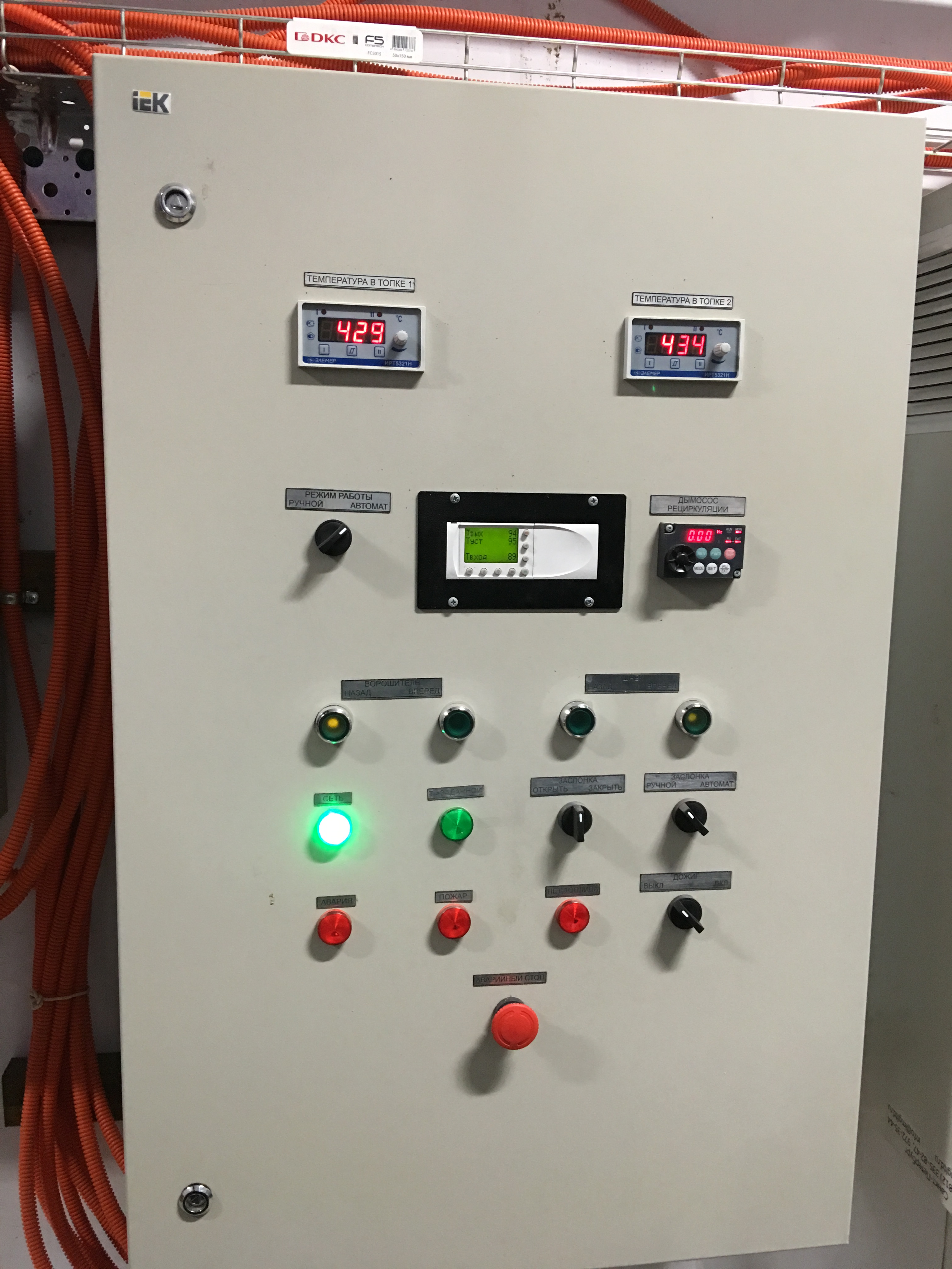

Фото щита управления котлом Гейзер при задымлении
Начали разбираться в чем дело, тяга принудительная, почему возникает обратная тяга при разряжении в топке вообще не понятно, стали составлять зависимость между данными выбросами дыма и подачей топлива
Но тут ... - продолжение следует.

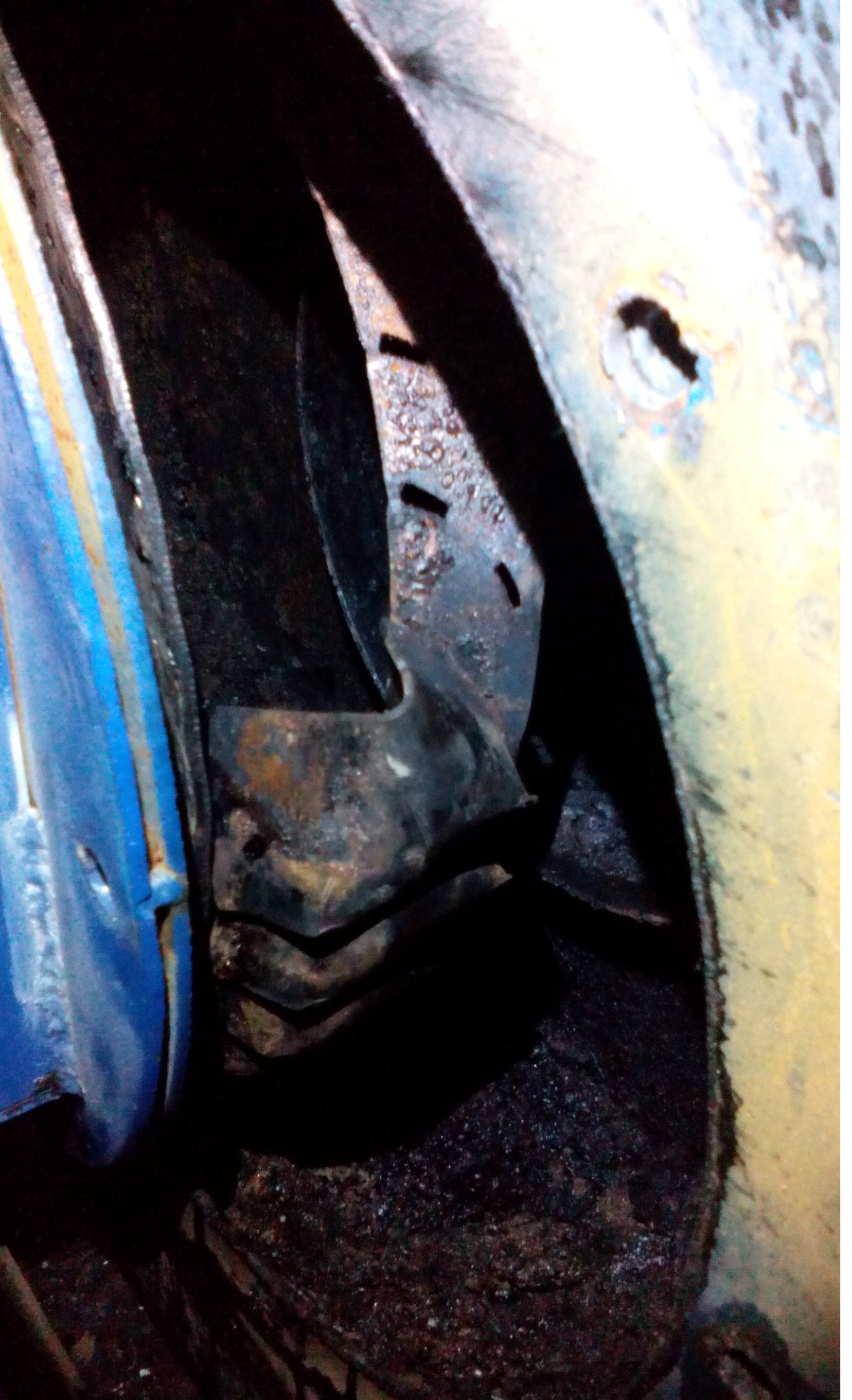

Но тут, пока мы ломали голову над этим задымлением, отработали несколько суток -сгорает дымосос.
Вот тебе раз. Сгорает в прямом смысле слова в трубе возникает пожар и при этом крыльчатка дымососа выходит из строя.
Обращаемся к производителю котла.
Нам объяснят, что в котельном оборудовании мы ничего не понимаем, эксплуатировать не умеем и вообще этот дымосос не они выпускают, в наличии его нет, случай не гарантийный, заказывайте поставим.
Причем дымосос сгорел так быстро, что и причина не очень понятна.
Начинаем трясти производителя Ваш же настройщик приезжал и настраивал котел мы к этому и пальцем не касались. Ответ: примерно в том же духе, читайте инструкцию, учитесь эксплуатировать. То есть видимо производитель учел, что дымососы горят на Гейзерах часто и этому должен быть посвящен отдельный раздел инструкции.
Делать нечего, остановили котельную, слили воду, пошли покупать дымосос.
Вывод: дымосос в котлах Гейзер должен входить в необходимы ЗИП, который надо иметь в наличии.
