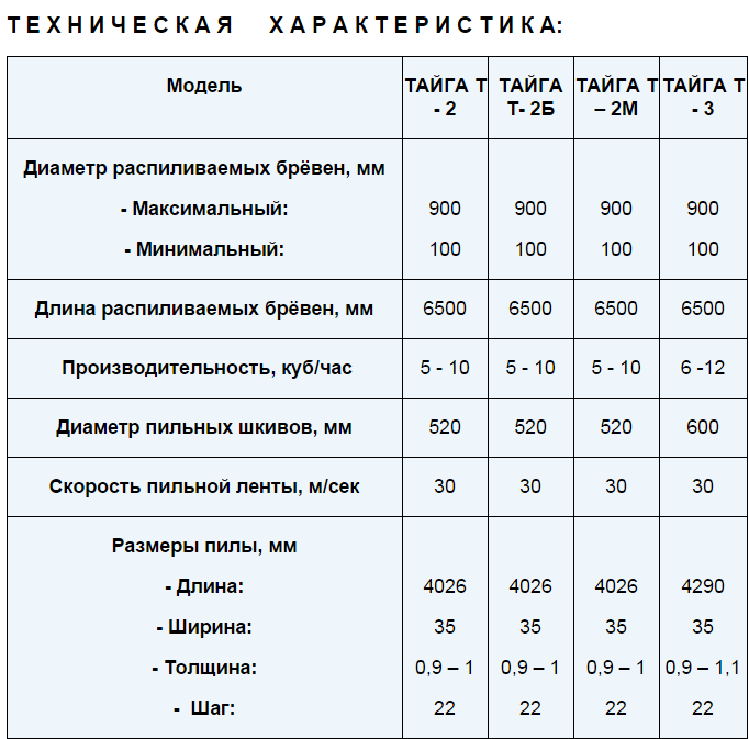

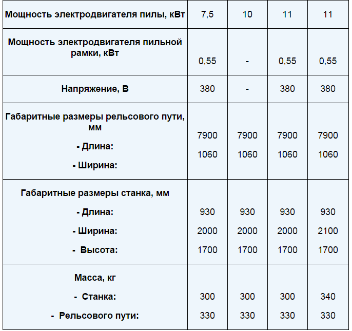

Пилорама Тайга - отличный станок. Я работал с Тайгой Т3, правда сейчас ценник ее заметно вырос. В общем, довольно хорошо показала себя. Допустимых параметров вполне достаточно, для цеха или для домостроения. Как для своего дела, так и для дачного бизнеса нормально. Порадовала также оптимальная производительность. Если нужно, можно смело выдавливать 10-15 кубов.
pavlovbox
Отзывов: 4
Сообщения: 1242
Бонусы: 3,189.76
Благодарил (а): 10 раз
Поблагодарили: 33 раза
Тема: Re: Пилорама Тайга для переработки леса

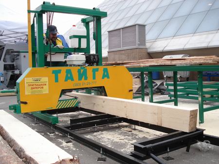

Хорошая пилорама Тайга, проверено временем и опытом. У нас работали как бензиновые (Тайга Т-2Б, так и электрические - Тайга Т-3 (соответсвенно на делянках и на центральном заготовительном пункте в селе Юрла). Жалоб практически не было (в основном проблемы были с человеческим разгильдяйством, к технике претензий никаких). От бензиновых агрегатов в конце концов пришлось отказаться из-за нерентабельности, а электрические работают до сих пор (правда, у другого хозяина). Сам не смог разрываться между городом и лесом, а без еженедельного надзора такой бизнес обречен. Разберут всё по винтикам.
