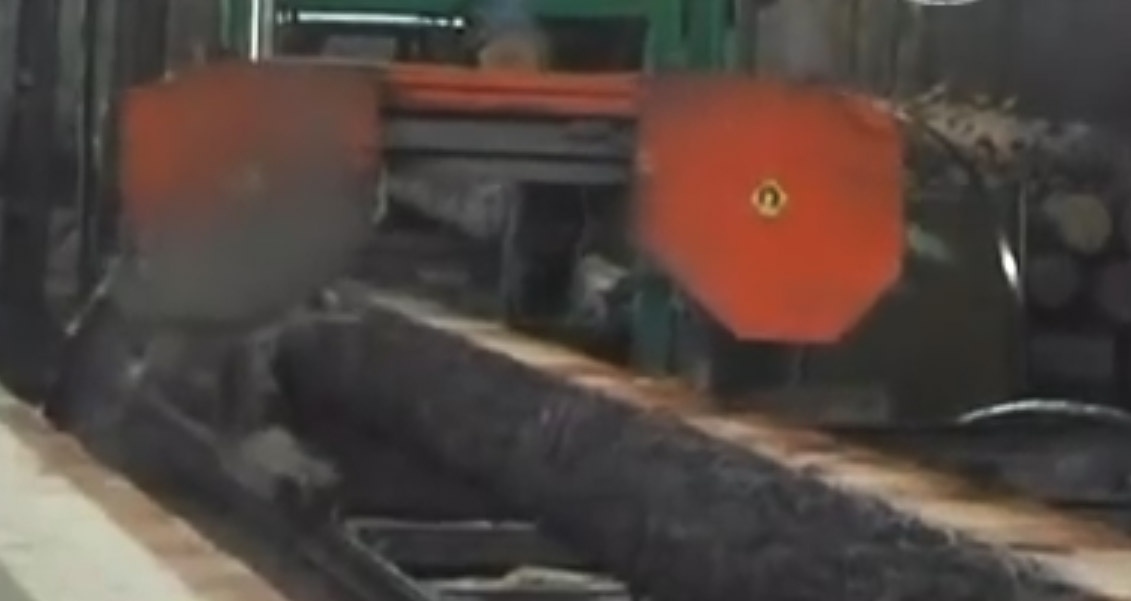

Владею пилорамой Алтай 900 проф уже 18 лет и могу вам сказать, что это один из лучших станков с которым мне приходилось работать. Пила заходит в бревно под углом и нет волны при входе. шкивы на 600мм не выгибают сильно пилу и она служит дольше.Направляющие из калибровки, крепкие, не гнутся. Рессорный компенсатор растяжения пилы также продляет срок ее службы. да и сама станина мощнее чем на большинстве подобных станков. Работать легко, единственное нужен нормальный заточник, которого найти не так просто.

Халин, для каких целей покупали и сколько она уже в работе?

Станок покупался для пиления доски на продажу. Был заказ на 150м3 в мес. после полутора лет эксплуатации станок стоял около двух лет. т.е. используется около 15 лет и до сих пор работает
