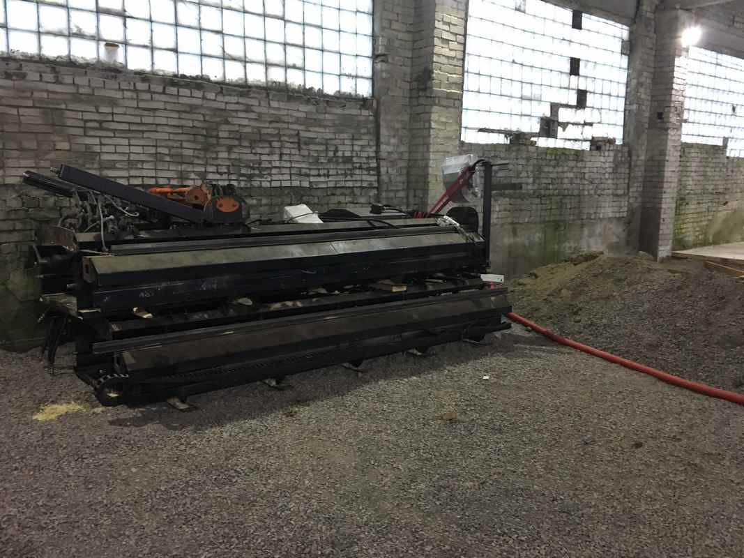

Вскоре наши пилораму Вудвер у человека у которого она не пошла и он после года с небольшим владения решил ее продать, но зато за полцены.
Купили, разобрали, перевезли.
приехавшая пилорама
приехавшая пилорама

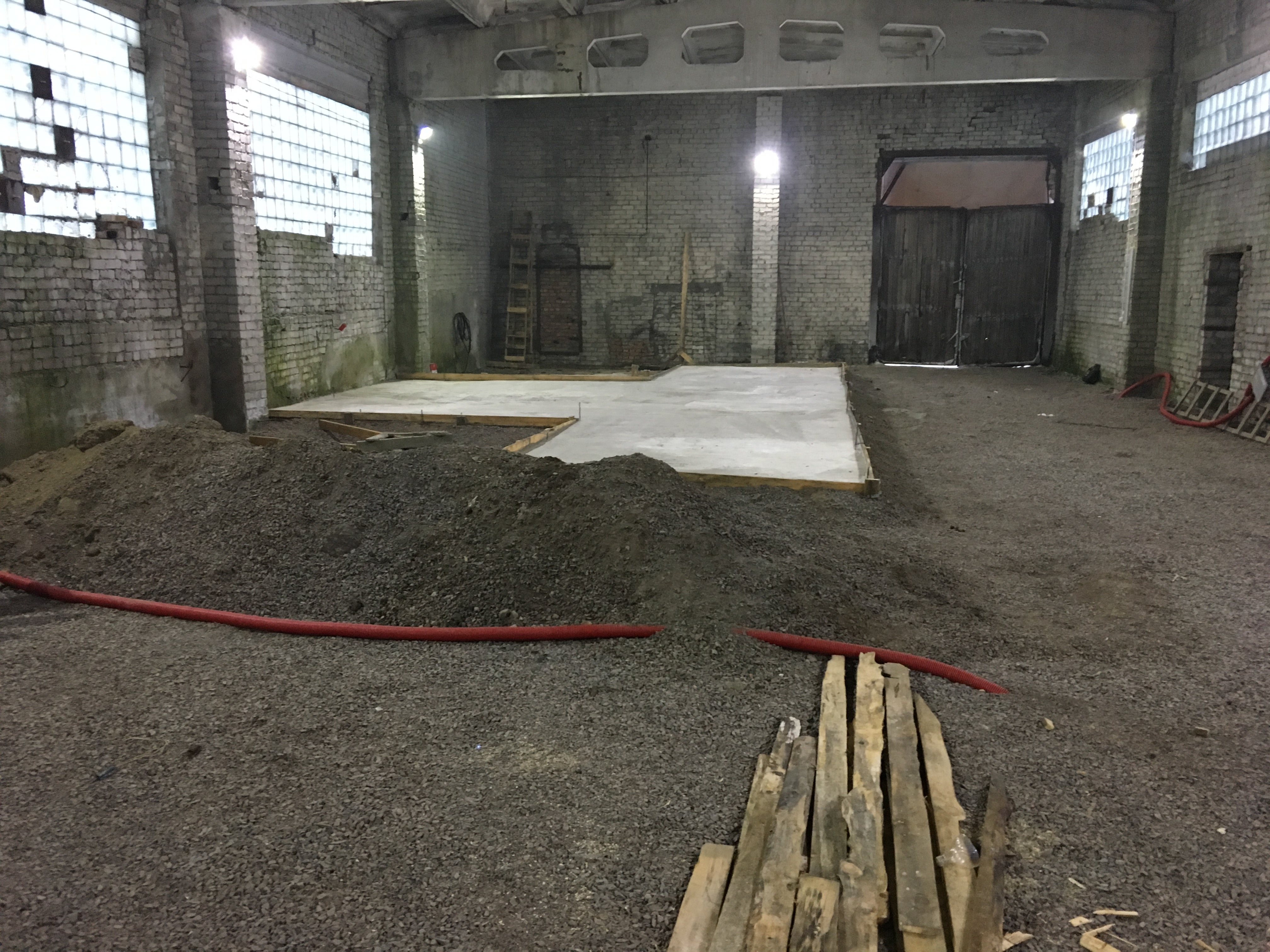

Залили фундамент

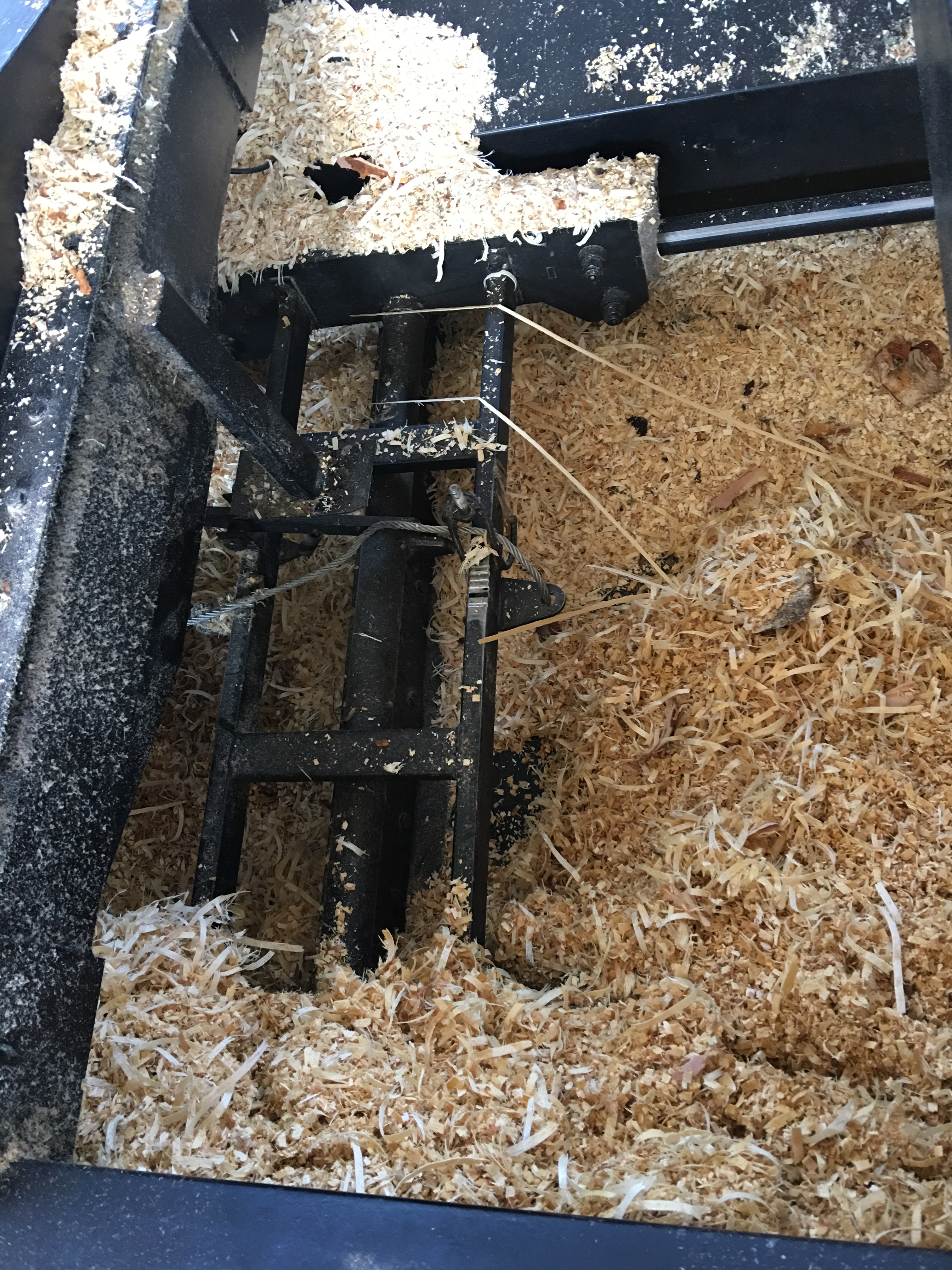

Первая проблема с пилорамой Вудвер.

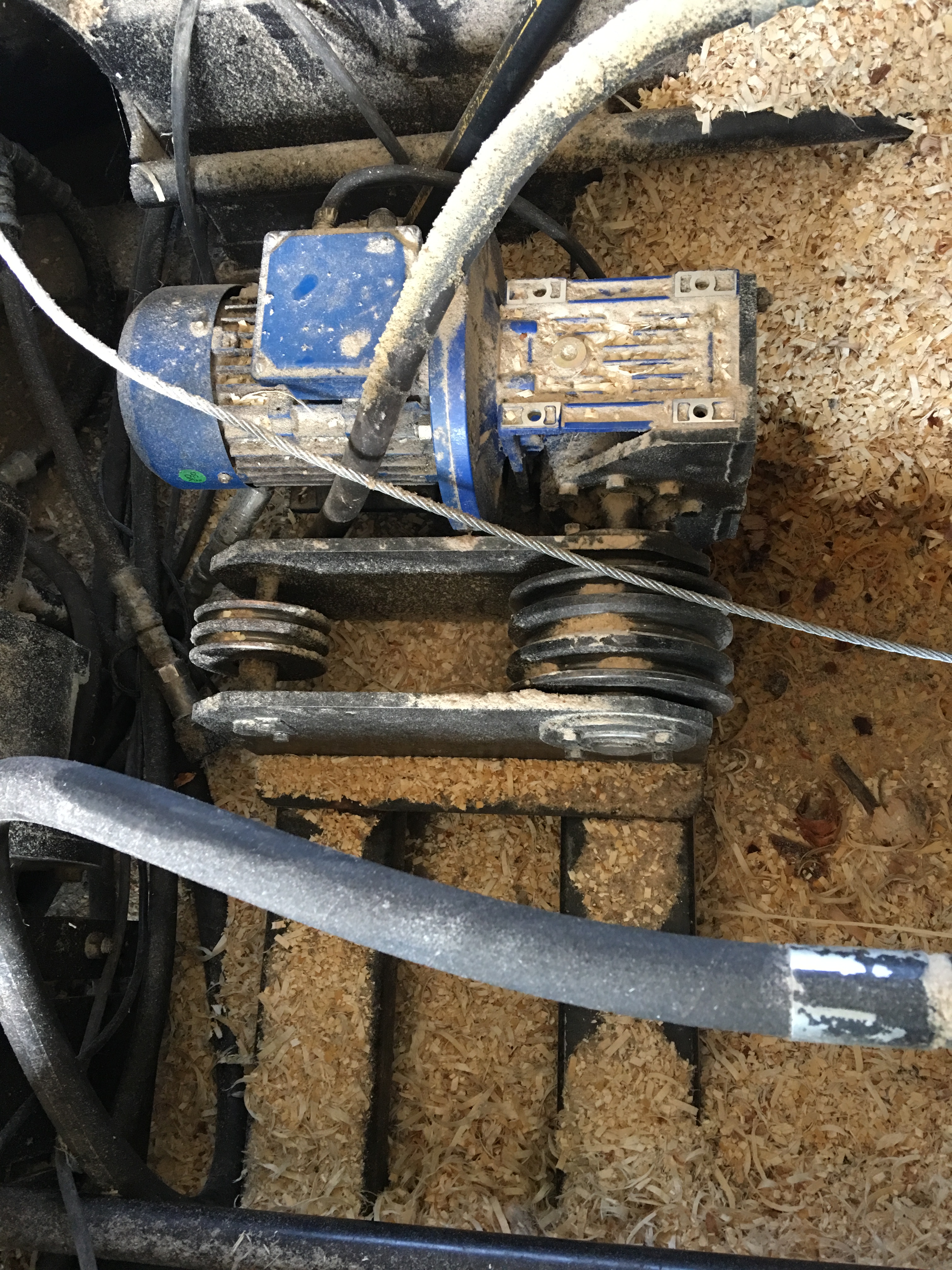

Пилорама имеет не удачное устройство удаления опилок.
Это на тросе скребок который по задумке конструкторов выгребает опилки между направляющими.
Во первых, он регулярно летит, отходов много нагрузка на узел большая и после напила 150 м3 пиловочника уже полетел редуктор - поставили новый, срезало шпонку на шкиве троса - это предстоит поставить. Но уверенности он никакой не вызывает.
Узел пилорамы со срезанной шпонкой

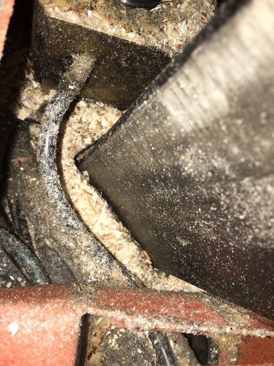

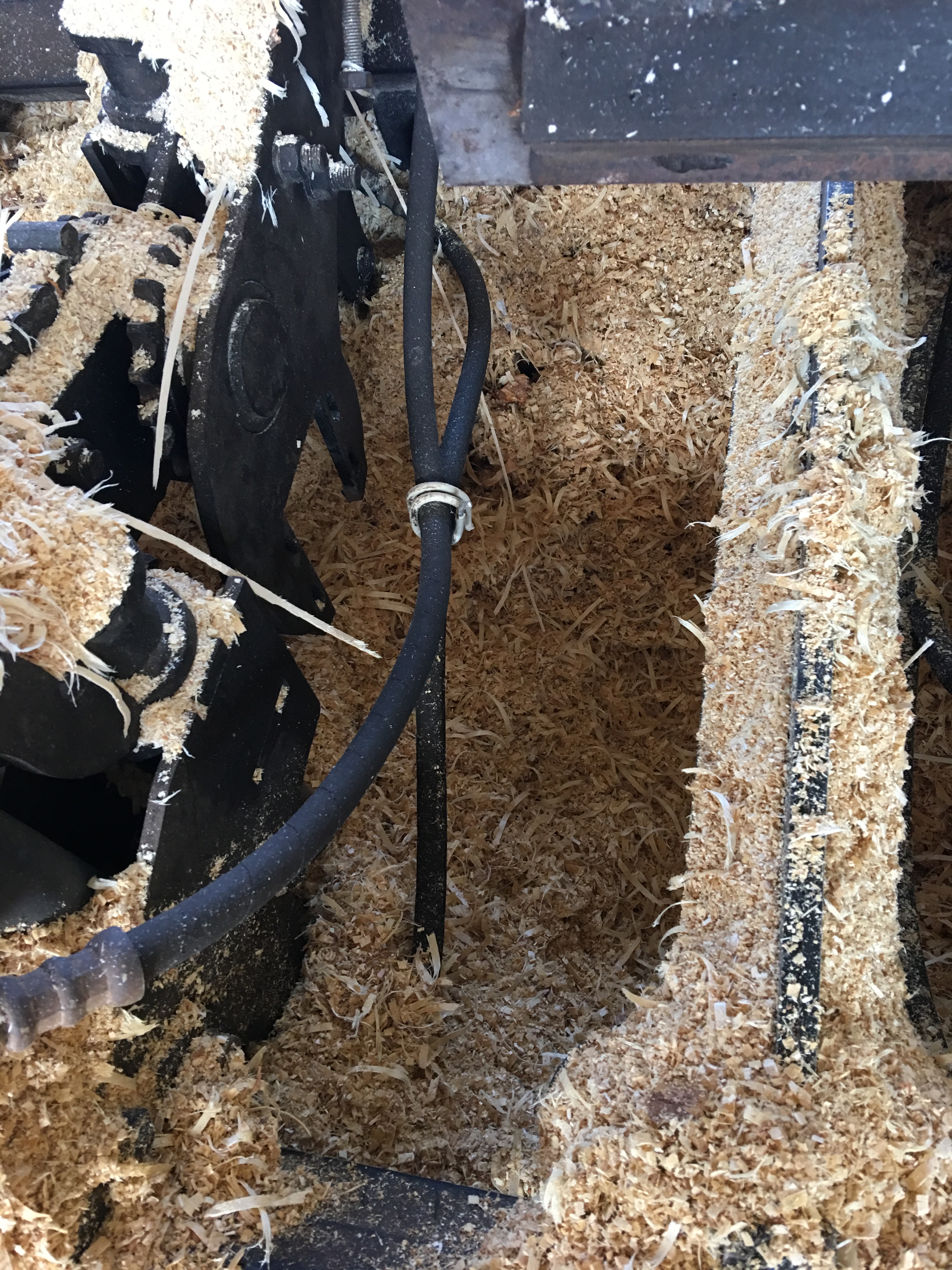

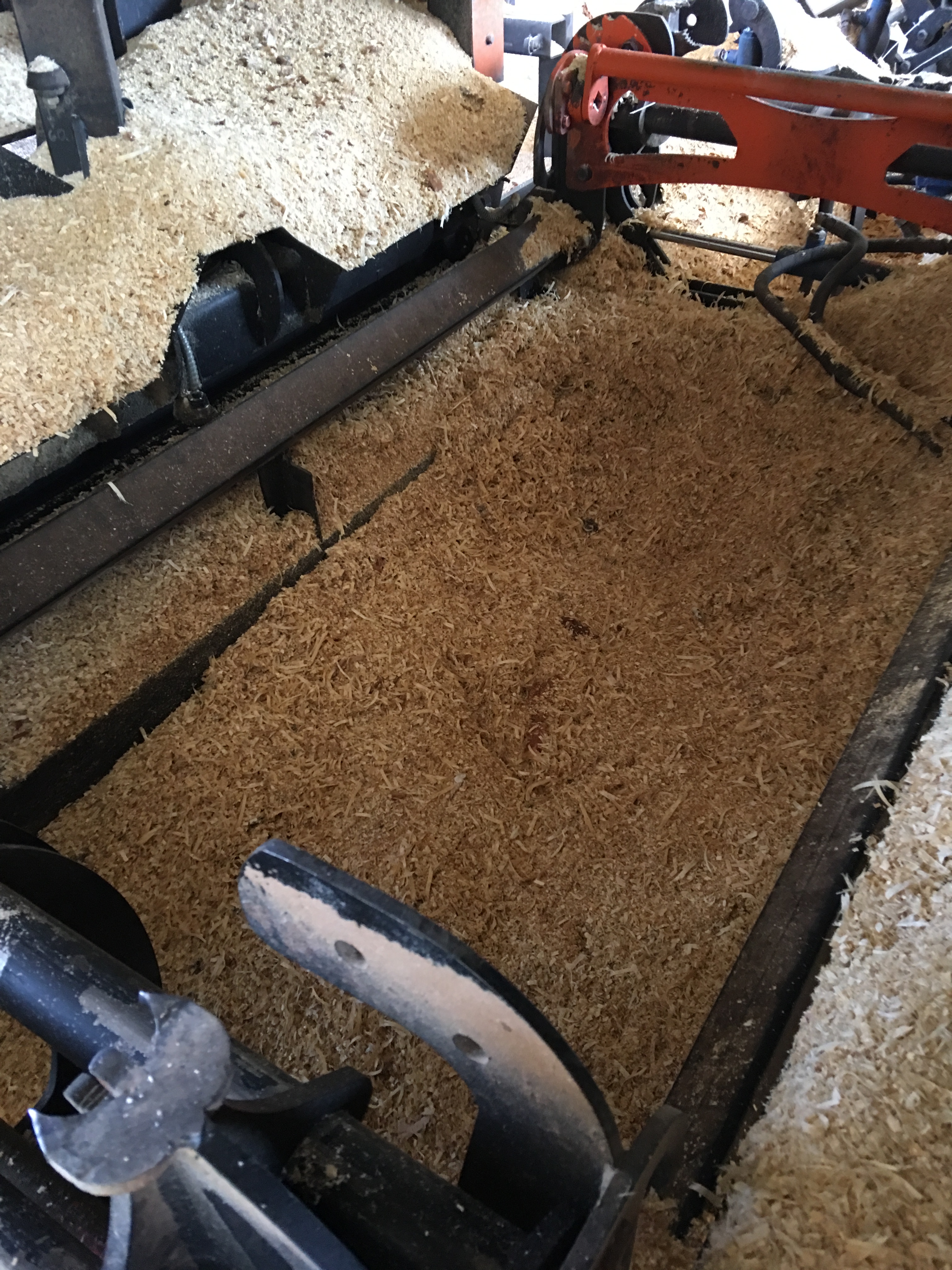

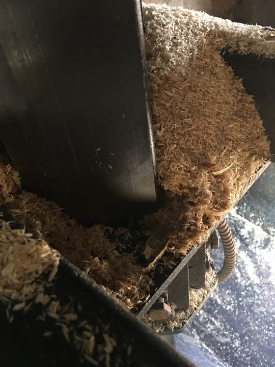

Во вторых, опилки забиваются везде, а не только ссыпаются вниз в зону движения данного скребка и получается картина, что их из многих мест надо удалять вручную.
Вот так выглядит пилорама при работе без транспортера, то что внизу он бы должен удалить, а то что на станине останется.

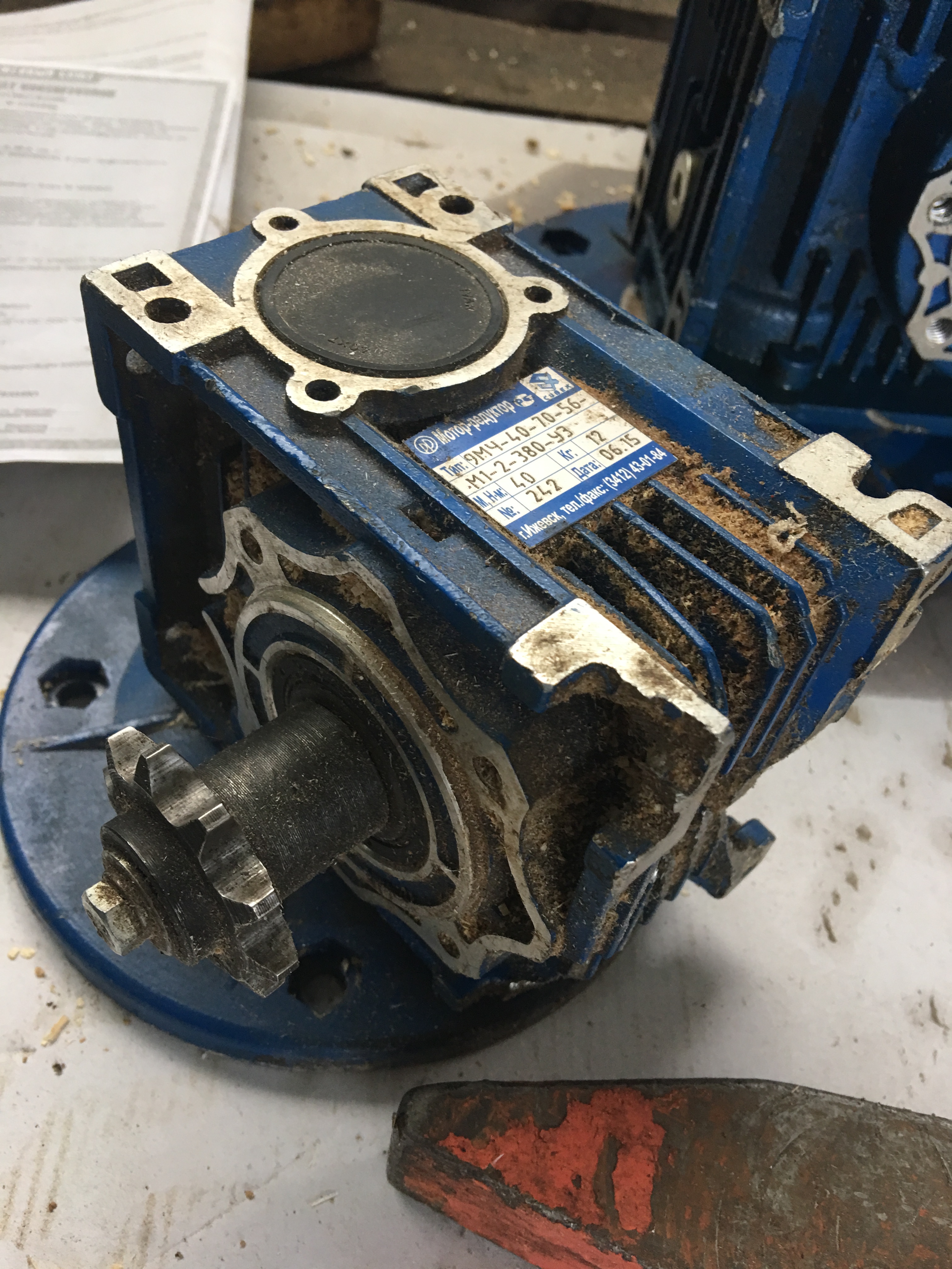

Но вот уже вышел из строя редуктор на узле кантователя бревна.
Вот смотрите, висит подвязанный привод кантователя
Узел кантователя бревна на пилораме Вудвер вышел из строя
А вот снятый редуктор - треснул корпус, на фото хорошо видно отвалившаяся часть крепления
Редуктор узла кантователя пилорамы Woodver - треснул корпус

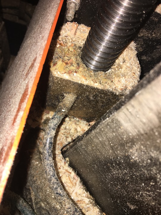

Вторая проблема с пилорамой WoodVer (ну это собственно не очень проблема, а неприятная особенность конструкции)
Смонтировали, пилим потихоньку, опилки выгребаем вручную - а куда деваться.
В очередной раз посмотрев на это дело поинтересовался у бригады, а Вы раму смазываете?
Бригада дружно мне закивала, что смазка автоматическая и за уровнем в бачке они следят.

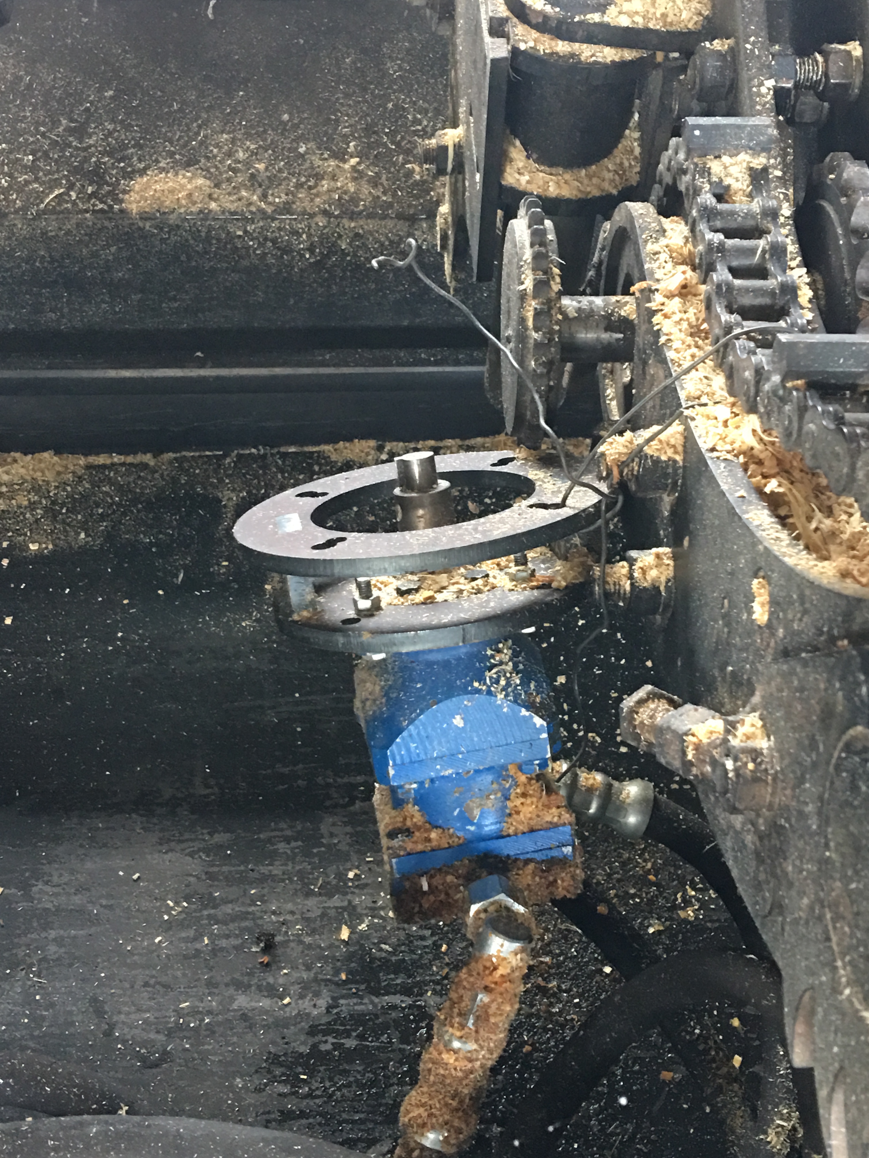

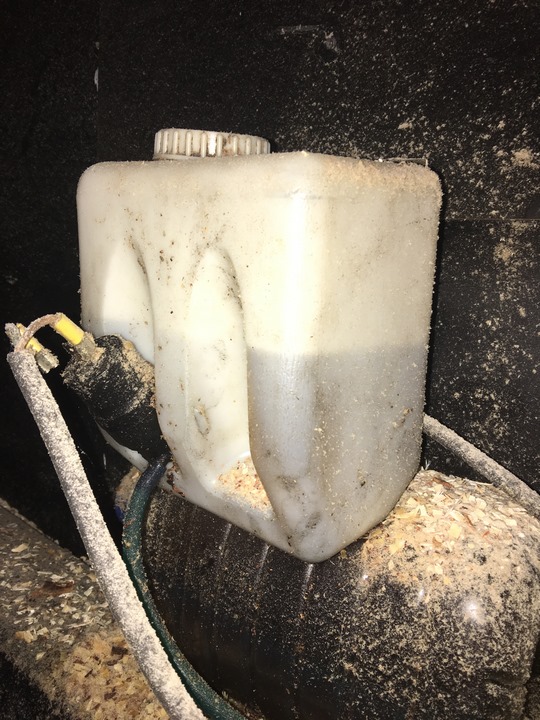

Но мне как то внешний вид поверхностей не понравился и я залез в раму посмотреть как устроена система смазки.
Действительно внутри рамы установлен бачке с маслом (по виду расширительный от системы охлаждения Жигулей)
Бачок с маслом на пилораме Вудвер
Но маслопровод от него идет только на винтовую регулировку
Винтовая подача со смазкой
А на направляющие смазка не предусмотрена
Направляющая без смазки
И еще дело в том, что они так расположены, что на них опилки летят достаточно сильно
Опилки на направляющей
Соответственно за смену этот узел надо несколько раз смазывать.
Почему было не сделать и на него принудительную смазку, можно только догадываться.
Вывод: полностью автоматической смазки на Вудвере нет - останавливайте пару раз в смену пилораму и смазывайте.
