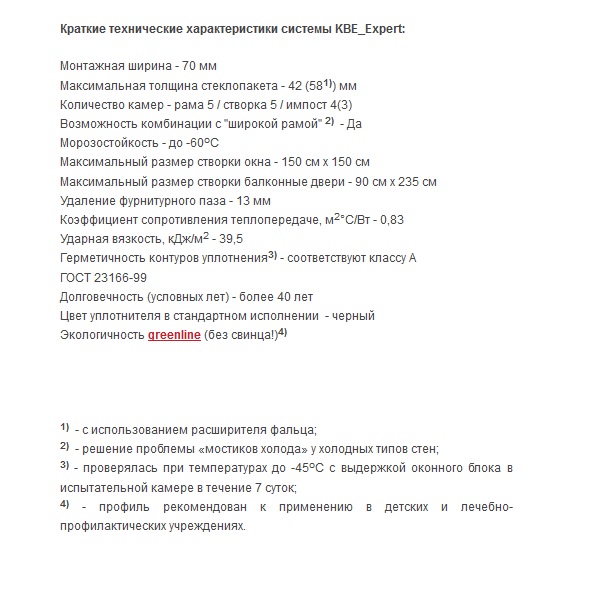

А хотелось бы видеть что-то подобное вот этому. Тут уже побольше информации, так сказать, для уровня примерно продвинутого пользователя))
характеристики окон KBE

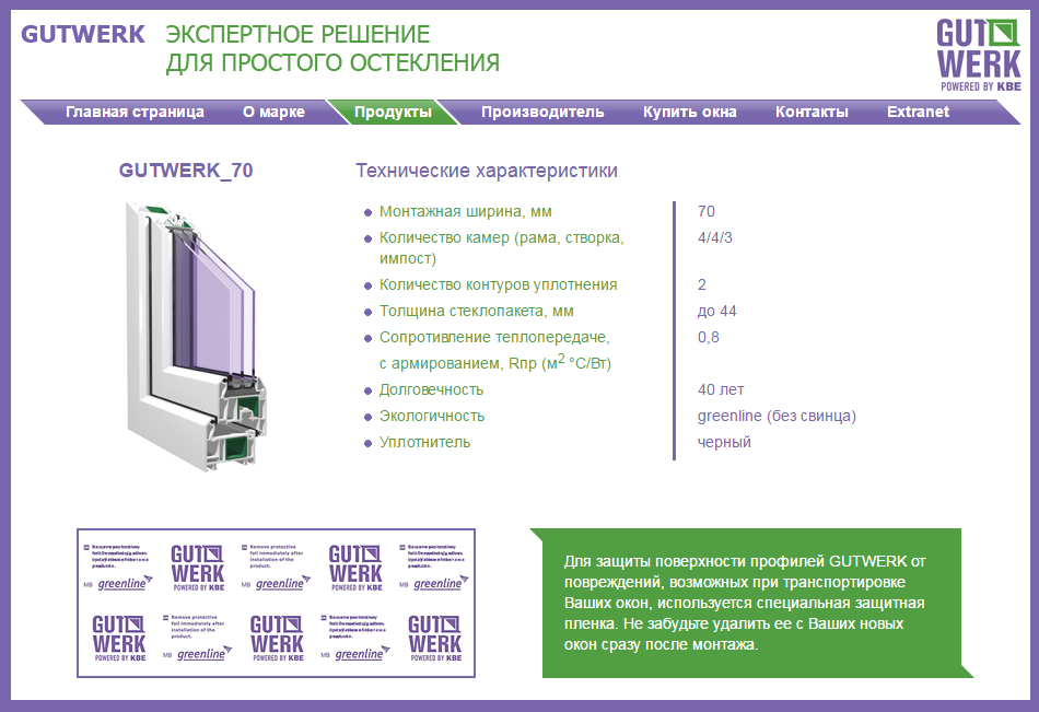

Ну, я ссылку на сайт Гутверка давал выше.

Зашел на сайт Гуверка и такая интересная страница там есть, где написаны его преимущества. 4 пункта выглядят следующим образом:
Вы можете быть уверены в технических решениях GUTWERK;
Оконные переплеты GUTWERK на 4-7% уже чем в других пластиковых окнах;
Оконные системы GUTWERK не содержат свинца;
Вы экономно расходуете семейный бюджет.
Из всего тут реальное преимущество (если можно его так назвать), это "на 4-7% уже чем в других пластиковых окнах", остальное вода. Как-то слабенько получилось преимущества описать.
