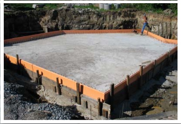

В обзоре особенности возведения фундаментов в Солнечногорском районе уже упоминалось о том, что плавающие фундаменты являются оптимальным вариантом при строительстве каркасного дома в нашем регионе. Само название говорит о том, что этот тип фундамента не требует проведения глубинных земляных работ, он «плавает», поднимаясь и опускаясь вместе с верхним слоем грунта без трещин и перекосов.
Процедура возведения плавающего фундамента в Солнечногорске под небольшое строение выглядит предельно просто. Копается траншея глубиной 70-80 см и шириной 50 см, которая забивается песком. Затем устанавливается опалубка высотой 30-40 см, в которую укладывается арматурная сетка, скрепленная вязальной проволокой или прихваченная сваркой. Полость опалубки заливается бетоном. Все. В более ответственных случаях вместо песка в траншее рекомендуется использовать несколько слоев бутобетона, разделенных арматурой.

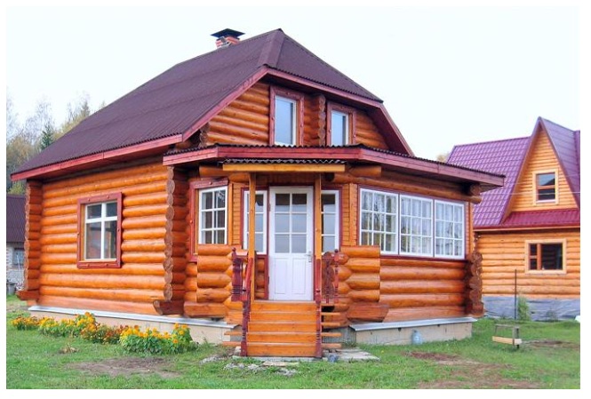

Хочу еще раз подчеркнуть, что плавающий фундамент в Солнечногорском районе можно заливать практически по всей территории. На наших болотистых и пучинистых грунтах плавающий фундамент позволяет здорово сэкономить на строительстве без ущерба качеству. При этом следует помнить, что для более тяжелых домов, например, из оцилиндрованного бревна, придется усиливать фундамент. В качестве усиления можно применять бурение шурфов на глубину промерзания с последующим их бетонированием. Ниже изображен дом, который стоит именно на таком усиленном плавающем фундаменте.
