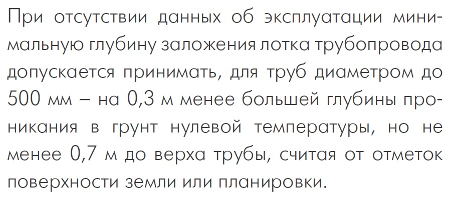

• Укладка трубопроводов на глубину, превышающую порог замерзания (для Солнечногорского района - около 1,5 метра). Это не рационально. СНиП на этот счет дают очень четкие данные:
Т.е. для нашего района вполне хватает глубины закладки труб на 1,1–1,2 м.
