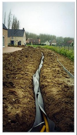

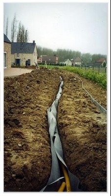

Если же участок имеет явный уклон и упирается в водоотводящую канаву, то можно справиться с закрытым дренажем и своими силами. Для этого капаются траншеи шириной 30—50 см и глубиной от полуметра до метра с уклоном в сторону дренажного колодца или канала. Дно траншеи высыпается щебнем, затем укладывается дренажная труба в специальной фильтрующей оболочке, а сверху еще один слой щебня, который засыпается землей.
