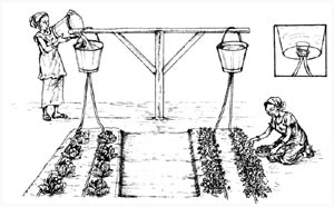

Автоматический полив своими руками, пусть даже и примитивный, сделать вполне реально. На рисунке ниже показана одна из самых простых схем автоматического полива растений. Вы можете взять ее за основу и переделать под свои потребности.
автоматический полив своими руками
автоматический полив своими руками.jpg (21.39 КБ) 7514 просмотров
Первым делом следует предусмотреть емкости для воды. Это могут быть бочки, кадки или любая другая удобная тара. На рисунке собрана такая система, в которую воду нужно носить руками. Если есть такая возможность, то можете подключить емкость к водопроводу. Единственный нюанс, - не поливайте растения сразу, пусть вода отстоится и нагреется. На улице эти процессы быстро происходят.
В обычном шланге для полива проделайте небольшие отверстия. Эти отверстия проделайте на таком расстоянии друг от друга, на котором растут огурцы, помидоры или другие растения, которые Вы будете поливать. Как только вода из емкости будет попадать в шланги, то она сразу же будет медленно просачиваться к растениям.
По желанию Вы можете соорудить такую систему капельного полива, которая будет проходить под небольшим слоем земли. Такая система считается более эффективной, но и смонтировать ее гораздо труднее.
Делали ли Вы когда-нибудь подобную систему самостоятельно?

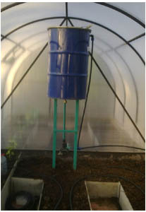

Попробуйте и обязательно отпишитесь, нам интересен Ваш опыт. Один знакомый огородник-любитель тоже пробовал увеличить емкости для воды, благо сейчас есть пластиковые бочки разного литража. Автоматический полив своими руками удался у него на славу, даже нас приглашал в гости, - похвастать и показать свое детище. Утром можно набирать воду в емкости, а вечером вода уже готова для полива. Очень удобно, ведь вода нагревается на улице, а помидорчики и огурчики от этого просто растут на глазах. Удобрения тоже можно вносить с помощью такой системы, почему бы и нет. Вот только в этом случае нужно как-то предусмотреть в бочке отверстие, чтобы можно было заливать удобрение. Можно использовать и металлическую бочку, только опоры для нее подбирайте посерьезнее.

даа, опоры нужно подбирать серьезные, вода вещь тяжелая, еще нужно ставить устойчиво, так как с увеличением веса устойчивость может увеличиваться(если вдавит в землю) или уменьшаться(опрокинется да и всё!). Еще советую поставить ближе к дому или другим постройкам, провести желоб, ваша система будет самостоятельно пополнять запасы воды

Доброго времени суток. Все же лучше шланги с отверстиями заменить на капельные ленты. Это не только сделает полив медленнее и равномернее, но и обойдется своему создателю гораздо дешевле, ведь цена на шланги стартует от шестнадцати - двадцати рублей, а на капельные ленты - от рубля и семидесяти копеек за один метр погонный. Удобрения для подачи через капельные поливные системы лучше вводить жидкие, а если решили применить гранулированные или порошкообразные, то, как бы тщательно вы не перемешивали раствор, все равно останется некоторое количество не растворившихся частиц. А эти частицы, в зависимости от своего размера могут забить не только капельную ленту, но и гораздо большие отверстия, проделанные в стенках шланга. Поэтому отфильтровать маточный раствор удобрения после его приготовления - обязательное условие. А что касается применения металлических бочек для полива, то должен предупредить о том, что кусочки ржавчины с внутренних стенок бочек могут забивать отверстия в капельной ленте и поливном шланге, а кроме того, внесенные в бочку удобрения в растворе - активные химические вещества, которые быстро разъедят металл. По этой причине бочка должна быть из нержавеющей стали или обработана изнутри.
