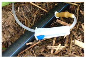

Капельницы для полива могут быть разными, в том числе и самодельными. Как-то раз довелось видеть, как на участке одного дачника был оборудован капельный полив с помощью медицинских капельниц. Они были протянуты через отверстия, а скорость подачи воды была отрегулирована с помощью специального ролика. Как ни странно, данная система прекрасно работала и прослужила своему хозяину не один год.
Одно из подобных изобретений изображено на фото ниже. Как говорится, получается дешево и сердито. Соорудить такую систему проще простого, главное подобрать специальную шлангу, а так же проделать в ней отверстия правильного размера.
В специализированных магазинах продаются готовые капельницы. Их можно купить по отдельности, а можно приобрести сразу готовый комплект. В этом случае резать, сверлить и протыкать ничего не придется, Вам нужно будет только собрать готовую систему и подключить ее к источнику подачи воды.
Время от времени капельницы могут забиваться землей или пылью. Попробуйте продуть капельницу, но если ничего не получилось, то этот элемент системы нужно заменить. Мы советуем всегда иметь под рукой несколько запасных капельниц, тогда ремонт системы Вы сможете выполнить очень быстро.

Капельницы для полива? Это вообще здорово. Ну, чисто русское изобретение. Как говорится – «голь на выдумку хитра». Но рациональное зерно, в этом способе есть, это, несомненно. Только вот хорошо было бы на выходные отверстия капельниц, прикрепить фильтры. Как раз те самые фильтры, которые и используются в этих капельницах. Тогда даже забиваться ничего не будет.

Я уже как-то здесь упоминал, что капельницы для полива можно использовать не только на даче, но и дома. Даже выкладки своих расчётов приводил. Ну допустим если вы уезжаете куда-то на долго, то установив скорость в одну каплю за минуту, вы получаете приблизительно 50-60 мл. воды в сутки. Если у вас большое растение дома, ну, к примеру, пальма в кадке, то поставьте пять-шесть капель в минуту.
