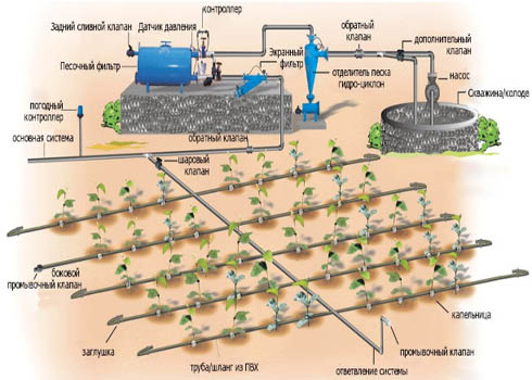

Продолжим обсуждение капельного полива. Как известно, все системы подразделяются на подземные и надземные. Подземные системы полива сложнее монтировать, это очень хлопотно, но эффективно. С надземными системами столько хлопот не бывает, эффективность тоже довольно высокая, особенно, если Вы раньше носили воду руками. Капельный полив схема, которая представлена ниже, предназначена для надземного полива.
Независимо от того, какой торговой марки и какого производителя будет оборудование, его принцип работы и основные элементы будут именно такими, как указано на схеме. По этой же схеме Вы можете сами оборудовать простенькую систему. Для начала попробуйте свои силы на маленькой грядке, скажем, для отдельного участка помидор. Если все получится, и результатом останетесь довольны, то можете продолжать экспериментировать.
По способу подачи воды капельницы можно разделить на два вида: с непрерывной подачей воды, и с дозированной подачей. Капельницы устанавливайте на каждой трубке, возле корневой системы каждого растения. Фиксацию можете выполнить с помощью специальных прижимных механизмов.
