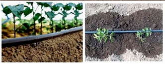

Капельный полив урожайный неспроста получил такое название. Среди дачников уже давно идут споры по поводу такой системы полива. Оборудовать самостоятельно такую систему вполне возможно в течение нескольких часов, при условии, что все необходимые элементы будут под рукой. Если речь идет о капельном орошении всего огорода, то понятное дело, такая система окупится не за один год, только посчитайте, сколько шланг Вам понадобится проложить. В то же время, если оборудовать капельный полив, скажем только для помидор, огурцов и перца, то эта задумка оправдает себя за один сезон. На фото ниже показано, как должен проходить шланг возле растений.
как должен быть проложен шланг
капельный полив урожайный.jpg (22.94 КБ) 4716 просмотров
Капельный полив позволяет не только сэкономить воду, но и обеспечивает необходимой влагой все растения вдоль шланги. Отсюда как следствие – увеличение урожайности всех культур. Только представьте, какое наслаждение, любоваться на дачном участке природой и дышать свежим воздухом, а не бегать с лейками и ведрами по всему огороду. В то же время, с самого начала придется повозиться, хотя сейчас есть много готовых решений по сходной цене. К сожалению, ничего подобного пока использовать не приходилось. Что думаете по этому поводу? Стоит эта затея того или нет?

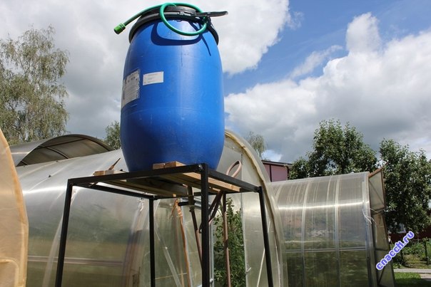

Вот смотрите. На этом фото капельный для теплицы, он рядом с ней и установлен. Бочка поднята повыше не потому что не будет напора, а потому что грядки могут быть на разных уровнях, и даже на самую высокую должна идти вода. Тем более, если внутри емкости или на выходе будет установлен фильтр грубой очистки или еще какой, нужно высотой стабилизировать давление. Смотрите фото ниже!
капельный полив для теплицы

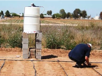

Смотрим далее. Какая-то бочка установлена тоже на уровне над огородом. Простая конструкция капельного полива, своими руками все, с минимальными вложениями.
капельный полив огород

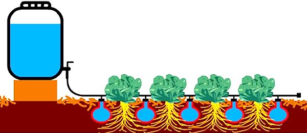

А вот вам и мультяшная схема-зарисовка видом сбоку. Как бы все показано нормально, и любой новичок возьмет и сделает такое, но сама система чуть не такой должна быть. Тут со мной могут поспорить, и пожалуйста, но вот я считаю так:
Бочку или другую емкость нужно ставить повыше (пропорционально считайте просто, чтобы было понятно). Напор на капельницы всегда можно увеличить или уменьшить краном, но вот если емкость будет очень низко, то может быть и такое, что давления не хватит и при полностью открытом кране.
Далее, обратите внимание, что на схеме капельного полива не указан фильтр, а нужно бы.
