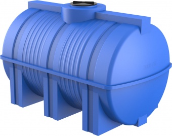

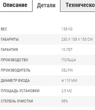

Всем привет. расскажите пожалуйста о дождевом накопителе delfin, если конечно есть опыт.
Первое, что интересует это возможность собственноручной установки оборудования.
второе, объясните, правильно ли я понимаю предназначение сего девайса. Буду говорить на примере своего участка. Болотистая почва с глиной, чтобы участок вообще в лужу не превратился ставят дождевые накопители, к тому же предотвращает подмывание фундамента.
Третье, возможно ли использовать эту воду для полива растений в парнике и какие технические способы возможно применить в данной ситуации.
Спасибо.
Фото дельфина:
технические данные.JPG (22.19 КБ) 30046 просмотров

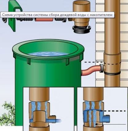

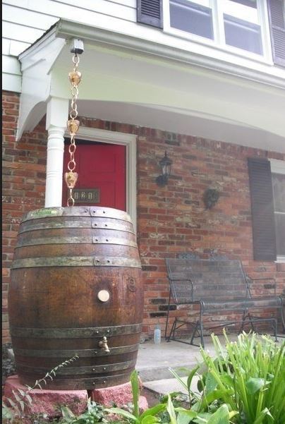

Lu-ka, всё правильно, вы можете использовать воду из накопителя для полива, но есть возможность сделать всё это гораздо дешевле при помощи бочки и нескольких труб.
Пример:
Система сбора дождевой воды

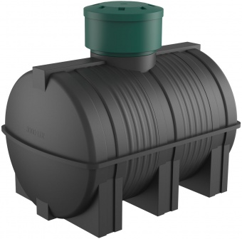

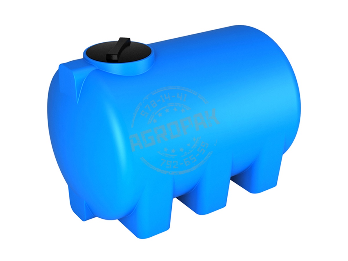

Вот правильно вы говорите - сделать дешевле и проще, а не отдавать больше 70 тысяч за непонятно что.
Накопители для дождевой воды где нужны? наверное, там, где эту воду необходимо накапливать, где есть проблема с водой! То есть, если на участке у вас вообще нет воды, а ближайшая колонка, колодец, скважина, водопровод далеко, и вся вода привозная. Тогда есть смысл. Но вы самостоятельно не очистите эту воду до состояния питьевой, а если и так, то она выйдет вам по цене золота...
Если для полива растений - можно установить любые емкости для сбора, отстаивания и фильтрации воды, а также дальнейшего ее использования.
Если для отвода с участка, то накапливать воду незачем, воду нужно отводить с участка, и для этого сотни лет работают дренажные системы, ливневые канализации и прочие.
Поэтому, покупать бредо-бочку за 70 тысяч я бы не советовал, да и хотя бы по той причине, что это просто заоблачная цена. Просто бочка под воду по цене сарая):-) Ну, вы серьезно? Когда купите и установите, сфотографируйте и напишите сюда еще раз, посмеемся вместе.
Вот вам обычный ГуглоПоиск что выдает, посмотрите на цены... и это я не тратил время, а просто вбил запрос и посмотрел на цены емкостей для сбора дождевой воды или просто хранения воды. единственное, что нет фильтров, но они делаются или покупаются за 1500 рублей полным комплектом!!
Вот вам несколько предложений, как сэкономить деньги, если все же решитесь на покупку чего-то дельфиноподобного, но недорогого):-)
емкость для сбора дождевой воды наземного типа - 29400р
Емкость для сбора дождевой воды наземного типа - 29400р за те же 3000 литров)) В 3 раза дешевле. Думаю, ощутимо!
Емкость под воду за 32800 рублей
Подземная емкость D 3000 литров
Подземная емкость 3000 литров для сбора и хранения воды, усиленная, чуть дороже... за 45000 рублей
Выбирайте, а лучше, еще походите по ИМ, поищите подобную продукцию... во, как я вам 50 штук сэкономил))

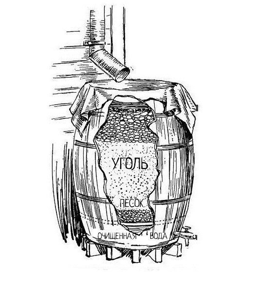

Спец-кладка, согласен полностью. При желании, можно и самому запилить фильтр для очистки дождевой воды. Даже инструкции существуют.
Инструкция
- в наличии должна быть деревянная бочка.
- Устанавливаем бочку на кирпичи
- монтируем кран в нижней части.
-Монтируем сплошную перегородку (используйте дерево) на высоте около 10 см от дна.
- Делаем мелкие отверстия в перегородке и покрываем полотном, которое пропускает воду.
- делаем фильтр: насыпаем (очень аккуратно) гальку (очищенную) толщина не более 10 см. поверх насыпаем чистый речной песок и гравий, слой примерно такой же толщины. Дальше насыпаем гранулированный уголь (крупный, древесный или твёрдый клён)
-Досыпаем уголь в бочку с учётом того, чтобы в неё уместился ещё один 10-сантиметровый слой гальки, но перед тем, как делать заключительный слой, слегка утрамбовываем содержимое.
- после того, как все 4 слоя готовы, покрываем ещё одним полотном (меняем по мере загрязнения, фильтр меняем каждые пол года)
Такую бочку можно сделать особо не напрягаясь, главное материалы иметь и желание.

Ого, это очень серьезный фильтр, уже практически на питьевую воду... столько слоев очистки воде проходить... она устанет):-)
Вот если без фильтров таких сложных (неплохая система, я просто хочу к другой теме немного перейти), а просто с поверхностным грубым и тонким фильтрами, то тоже бочка или емкость с краном внизу (бочка декоративнее, конечно же):-), то получится емкость, которую мы описывали для капельного полива. Устанавливать можно со стороны сада, огорода, где теплица установлена. Вода чистая, отстоянная, прогретая на солнышке, как раз для полива растений супер... и потом краник открыли, и вода пошла по лентам и лейкам. Нормировано, сколько есть в бочке, столько и сольется, не перельет растения и на счетчик не намотает. Была одна система, стало несколько))

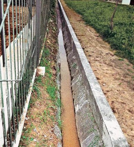

как отвести воду с участка
