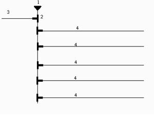

О преимуществах капельного полива не стоит и говорить, эта тема обсуждалась неоднократно. Хорошо сделанный самодельный капельный полив ничем не отличается от купленного варианта. А вот о том, как его сделать, мы сегодня и поговорим.
Для самодельного капельного полива Вам понадобятся пластмассовые тройники (3/4 дюйма), резиновый шланг, а так же алюминиевая оболочка. Из этих доступных всем материалов можно собрать капельный полив. На рисунке ниже приведена схема, обозначения к которой подписаны ниже.
схема самодельного капельного полива
самодельный капельный полив.jpg (9.49 КБ) 4426 просмотров
Под номером 1 показана заглушка, под номером 2 – пластмассовые тройники, 3 – это магистральная шланга, и 4 – это поливная труба. Длину каждой поливной линии можно регулировать самостоятельно, правильнее всего использовать 10-ти метровые шланги.
В процессе эксплуатации Вы можете доработать эту самодельную систему полива. Если шланг у Вас будет черного цвета, то тогда можно даже пользоваться водопроводной водой без боязни, - в летнюю жару она будет нагреваться, пока дотечет до нужного места.
С плавной регулировкой воды придется повозиться, на помощь могут прийти старые добрые капельницы. Приспособить их не составит труда, зато качество полива улучшится в разы.

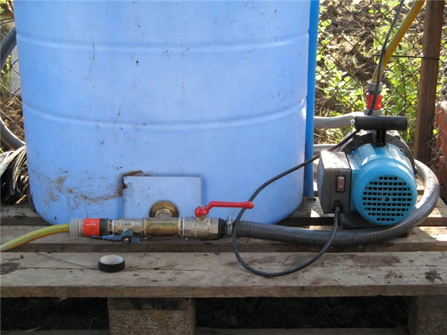

Строитель_66 писал(а):Подскажите, с какими трудностями могу столкнуться
Трудностей несколько - неравномерное пребывание воды, а также раскладка системы капельного полива, если раньше этого не делали.
Самодельный капельный полив в вашему случае - затея примерно стандартного рода. Есть источник воды, есть площадь для полива, остается только доставить воду к растениям, то есть, нужен промежуточный элемент - тот самый доставщик воды.
В теме какой-то старой была активность несколько месяцев назад, когда устанавливается большая емкость, и простым открытием крана вода с заведомо установленным напором, бежит по лентам и осуществляет полив. Вам можно сделать что-то подобное - накопительную емкость-отстойник, в которой будет достаточное количество воды, а также сетка лент на огород или клумбы, куда вы там хотите тот самый полив организовать. Такой вариант, мне кажется, будет лучше всего, так как если вы начнете качать воду, а по каким-то причинам родник даст меньше воды, насос будет тянуть воздух, что чревато, может замуливаться - тоже проблема... даст, например, вместо 400 литров воды всего 150 или 200, и эта вода пойдет насмарку, так как оросит только поверхность почвы, быстро испарится и не даст результата, кроме расходов. Поэтому думайте по поводу емкости, выбрать сам насос и проложить ленты уже просто.

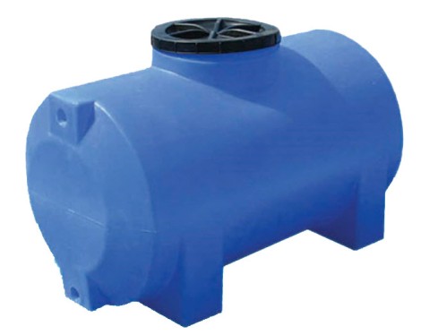

Домовенок писал(а):даст, например, вместо 400 литров воды всего 150 или 200, и эта вода пойдет насмарку, так как оросит только поверхность почвы, быстро испарится и не даст результата, кроме расходов.
В местах, где имеется проблема с водой, такие случаи бывают. Вы правы, что можно так несколько раз поливать, и недополивать в то же время... а вода будет постоянно уходить без толка.
Емкость, как вариант. И, наверное, один из лучших. Капельный полив с насоса сразу - только в случае постоянной подачи воды, как из крана, когда вода есть и давление практически неизменно. Да и реально, почитайте еще темы на форуме, может там что найдете более подходящее.
