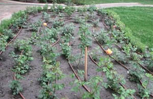

Как известно, при наличии дачного участка без полива не обойтись. Все растения хотят пить, и в летнюю жару система капельного полива своими руками придется как нельзя кстати. Способов оборудовать такую систему великое множество. Рассмотрим один из них.
Первым делом нужно подобрать подходящие шланги или трубы, через которые будет поступать вода к растениям. В шлангах следует проделать отверстия на расстоянии 45-50 сантиметров друг от друга. Отверстия проделывают с одной стороны, чтобы вода равномерно поступала. Из водопроводных пластиковых труб такую систему сделать гораздо проще, поскольку они прочнее и для их соединения есть много разных дополнительных элементов. Отверстия можно проделать шуруповертом, голубая полоса вдоль трубы не даст Вам сбиться.
Заблаговременно нужно позаботиться о том, какая будет емкость для воды. Сейчас большой выбор пластиковых бочек и канистр разной емкости. Посчитайте то количество литров, которое нужно всей Вашей грядке. Трубы подсоединяются к бочке с помощью сгонов. Подачу воды можно регулировать с помощью крана, который следует установить сразу на выходе трубы из бочки. На фото ниже можно увидеть самодельный капельный полив из шланг.
самодельная система капельного полива
система капельного полива своими руками.jpg (26.22 КБ) 9100 просмотров

Доброго времени суток, обитателям форума. Много лет назад я тоже пытался делать капельный полив на участке в десять соток из труб. По поводу данной статьи и данного способа могу высказать несколько критических замечаний базируясь на собственном опыте. Поскольку про настоящий капельный полив тогда еще и не слышали, а в разбрызгивателях я уже успел к тому времени сильно разочароваться, то решил взять шланги такие, которые были в наличии. А был у меня шланг из прозрачного полиэтилена с внутренним диаметром в десять миллиметров. Размотал я его вдоль рядов, прорезал дырочки, подключил к водопроводу... Первый несколько метров трубы вода текла со всех дырочек, а дальше, те дырочки, которые из-за неровностей почвы были чуть выше подсасывали воздух, а вода текла только из тех, которые были расположены чуть ниже. Это случилось потому, что не хватало объема подачи воды, для того чтобы обеспечить все отверстия водой. А значит отверстия нужно делать очень маленькие и считать их пропускную способность. При таком минимальном диаметре, который можно сделать в домашних условиях, скорости подачи воды, которая есть в обычных дачных трубопроводах хватит на полив ну пары соток, а отверстия на капельной ленте настолько малы, что та же скорость подачи способна беспрерывно подавать воду на пару тысяч кв. метров, да и цена на шланг стартует от 20 руб., а на ленту - от 3.
