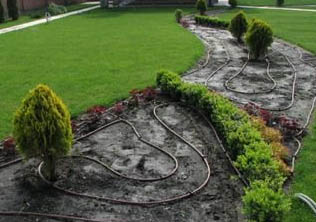

Порой организация полива растений приносит очень много неудобств. Если Вы не знаете, с чего начать и как все правильно сделать, то эта статья именно для Вас. Система полива своими руками может быть простой и сложной, все зависит от того, как Вы сами представляете себе конечный результат.
Итак, рассмотрим самый простой вариант. Возьмите обычный шланг для полива, проделайте в нем отверстия с разных сторон. Тут следует учитывать густоту посадки растений, вот на эту информацию и ориентируйтесь. Отверстия обязательно делайте с разных сторон шланга, поскольку некоторые из них со временем могут забиться. Далее шланг присоедините к водопроводу, - система полива готова.
С таким же успехом на участке можно поставить резервуар с водой. Подача воды в него должна быть автоматической, а вот вытекать вода должна самотеком. Следовательно, резервуар устанавливайте на определенной высоте. К этой бочке подведите шланги, проделайте отверстия. Вот еще одна простая система, только в этом случае вода для полива будет теплой.
Если нужна система, которая будет разбрызгивать воду, то тут тоже есть один вариант. Шлангу подсоедините к водопроводу, затем закрепите ее на опорах, чтобы она была на заданной высоте. Напротив каждого кустарника проделайте отверстие. В зависимости от напора, вода будет разбрызгиваться сильнее или медленнее.
Как видите, сложного ничего нет, главное проявить смекалку.
самодельная система полива
система полива своими руками.jpg (25.58 КБ) 8154 просмотра
