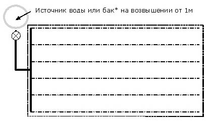

Любая система полива в теплице должна подбираться индивидуально. Объясняется это очень просто, - у Вас есть теплица, она имеет определенные размеры. Кроме того, в ней растут овощи или зелень, а все растения имеют свой собственный график полива.
Как бы то ни было, все системы состоят из главного узла, транспортного трубопровода, а так же капельной линии. Каждая из этих трех составляющих включает в себя определенные элементы. Так, главный узел состоит из емкости, крана и фильтра, который устанавливается сразу на выходе из бочки. Если емкости нет, то такой фильтр мы советуем установить сразу на выходе воды из водопроводной линии.
Транспортный трубопровод поставляет воду к капельной линии. Здесь нужно подобрать множество соединителей и труб, особенно если растения посажены по всей территории теплицы.
И, наконец, капельная линия состоит из специальных шланг с отверстиями, которые находятся на определенном расстоянии друг от друга, или из капельных лент. Хотелось бы добавить, что ленты являются более современной альтернативой капельных шланг.
На рисунке ниже видно, как выглядит самая распространенная и самая простая схема полива для теплицы. Про фитинги для капельного полива можно прочитать в этом же разделе.
