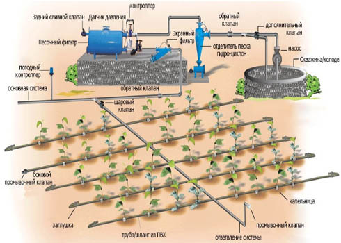

Многие производители так просто описывают свои системы капельного полива, что невольно начинаешь во все это верить. Действительно, эта штука очень удобная, но вот только с ее монтажом придется повозиться. На фото ниже представлена схема капельного полива, которая подведена к скважине.
Такая схема является самым оптимальным вариантом, поскольку Вам не придется постоянно наполнять емкость с водой. С другой стороны, если будете качать воду из скважины, то придется позаботиться о насосе, фильтрах для воды и датчике давления. Собрав систему полива по такой схеме один раз, Вы на все лето избавитесь от надоедливой рутинной работы. Да и капельный полив с ручным поливом в любом случае не сравнится, - первый вариант эффективнее и лучше.
На рисунке видно, что вода из скважины проходит через отделитель песка, затем благодаря датчику давления попадает в экранный фильтр и затем только попадает в основную систему полива. Эффективность такой системы очень высокая. Даже в сильную засуху Вы всегда будете с урожаем. Правильно собранная система не забивается песком и другими мелкими примесями. Хотя, даже если такое и случится, то Вы можете воспользоваться промывочными клапанами, которые обозначены на схеме, и быстро привести систему снова в рабочее состояние.
