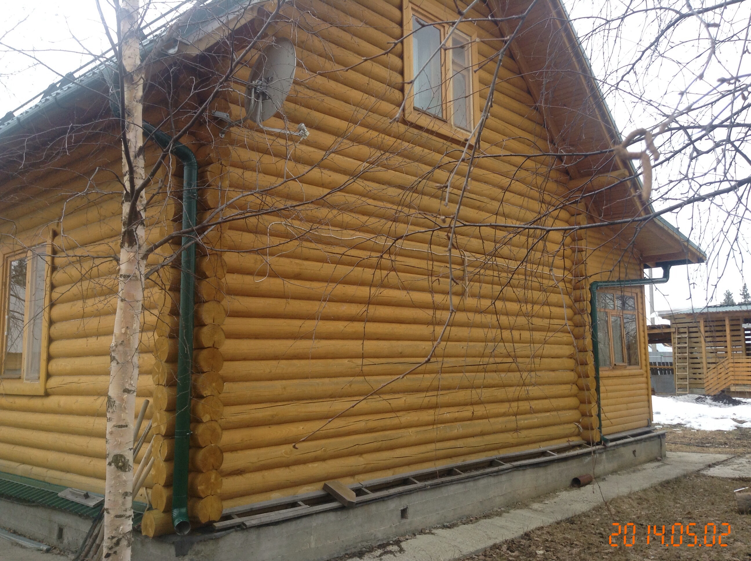

Подскажите можно на эту стену балкон приделать? Планируется выпилить бревна до пола и расширить на полметра, залить фундамент (продолжить от дома) четыре бруса 150 ки .. поставить 2 бруса на расстоянии 2 метра от дома между ними 4 метра, и 2 бруса на расстоянии 3 метра от дома между ними 2 метра - будет что-то вроде пятиугольника. Как к дому эту конструкцию привязать ? И можно ли стену пилить?

...так вам балкон или лоджия нужны ? :? ..на вашей стене можно и лоджию и балкон сотворить...

... дык вдоль стены вертикалку ( 2-4 шт столбы (зависит отдлины балкона), ежели дом дал полную 2-х сезонную усадку, вертикалку прикрепите прям к стене "глухарями, если еще садится, то делайте скользячку)) уприте в цоколь, там места хватает...перевежите верхн. обвязкой и нижней...выведите консоли на ширину (глубину) балкона и разгрузите (уприте) консоли двойными укосинами или тройными (зависит от ширины балкона),т.е. сделайте "стройку"( укрепление по трем плоскостям)

Т.е. Отдельно фундамент не заливать предлагаете ? А это все от стены потом не от валится )

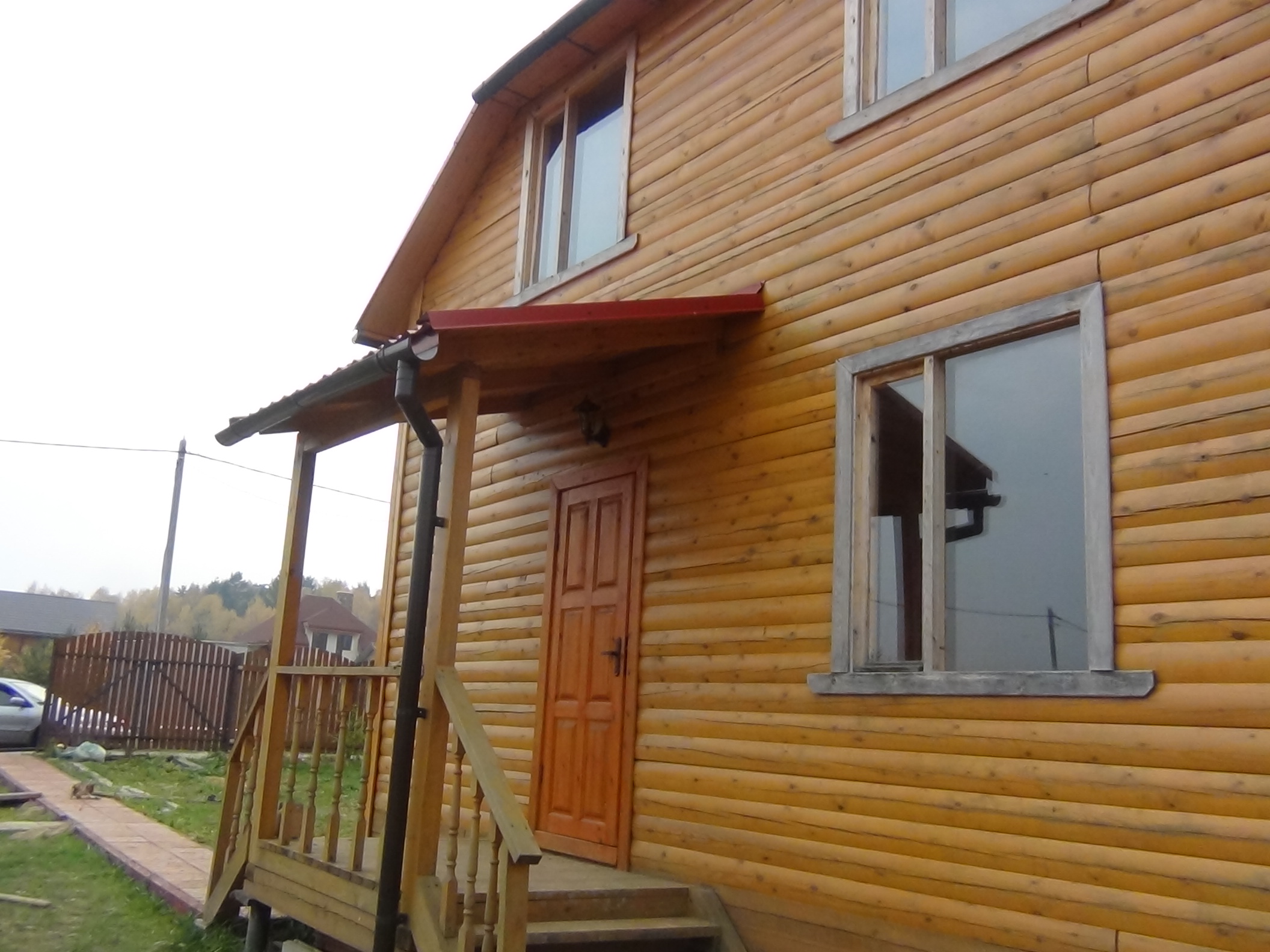

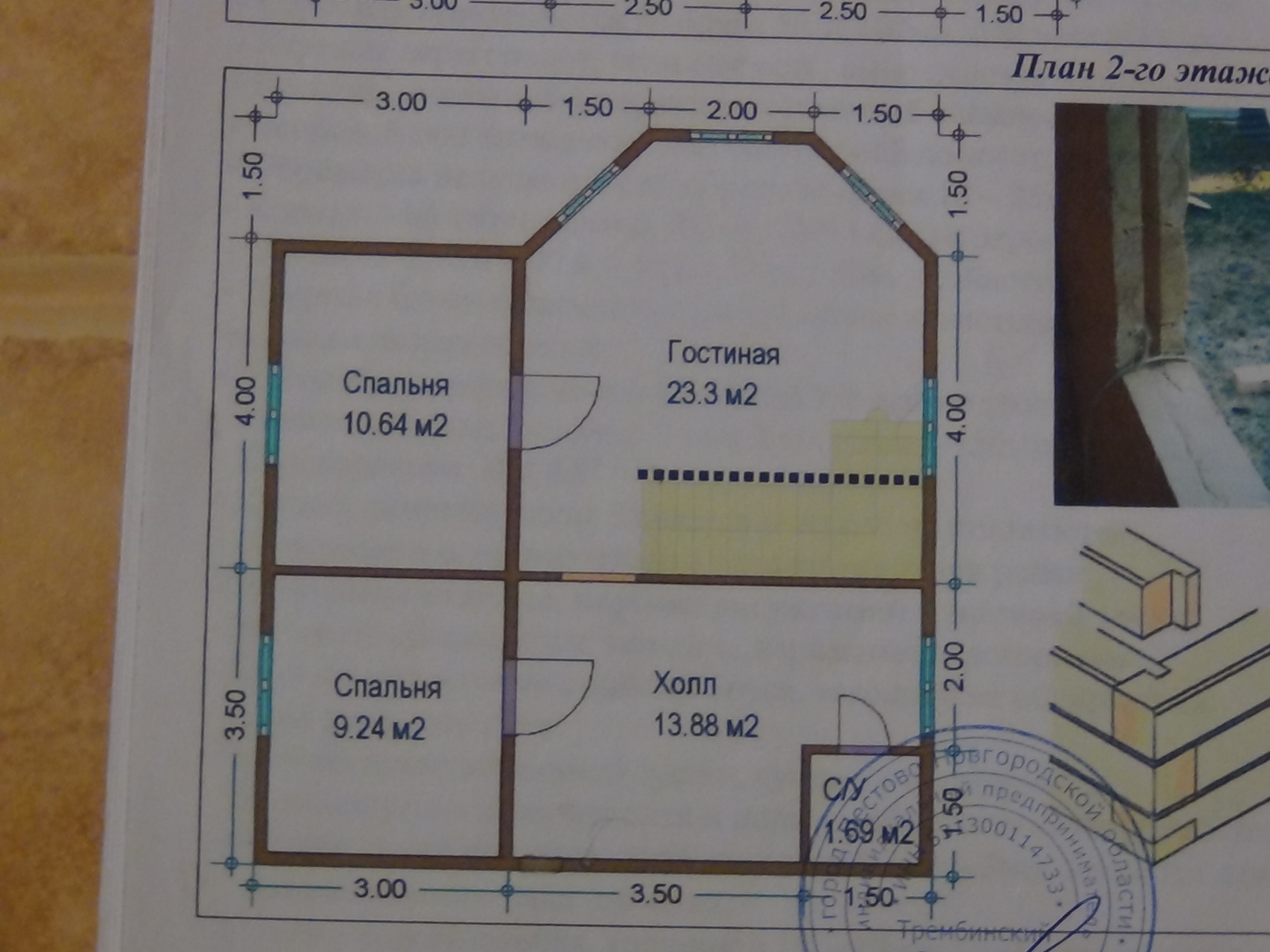

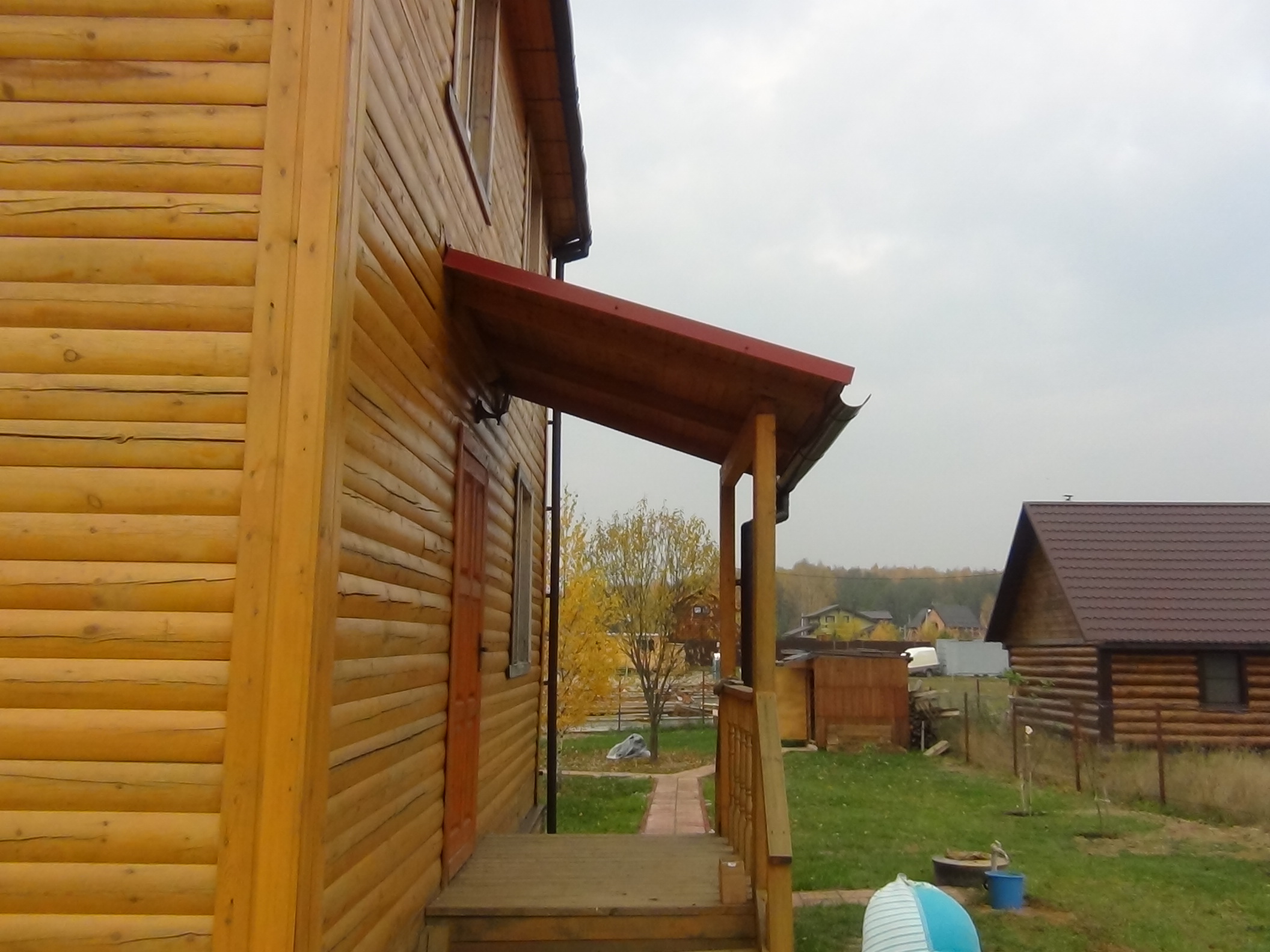

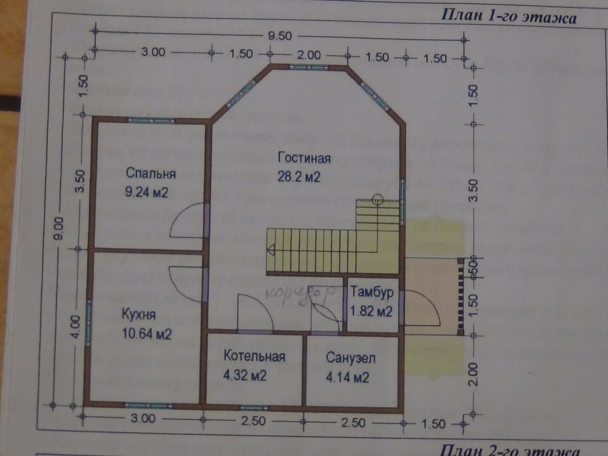

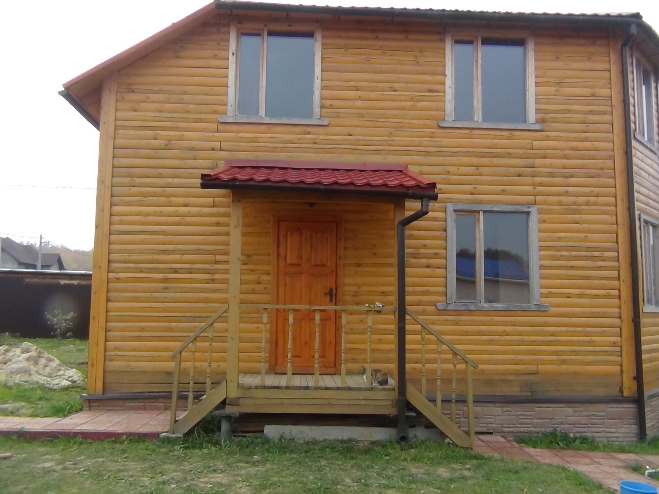

Здравствуйте,
пожалуйста, выскажите Ваше мнение о возможности пристроить балкон над крыльцом дома. Планы этажей дома и фото дома, где планируется балкон, приложены. Дом сделан из бруса толщиной 150 мм. Планируется заменить окно над крыльцом на дверь - выход на балкон. Предполагаемый размер балкона: длина 2.5 м, ширина 1.5 м. Прошу рассмотреть 2 варианта балкона: с опорой на деревянные столбы, укрепленные в земле, и с опорой на внешнюю стену дома.
Спасибо.

Тема: Re: балкон
Здравствуйте!
Идея пристроить балкон к уже готовому дому возникает достаточно часто. Примерно так же часто она и исчезает, так как в подобном процессе присутствует масса сложностей. После проведения оценки возможностей, а также капиталовложений, примерно в половине случаев идет отказ, или подготовительный этап и планирование затягивается на многие годы. Но на самом деле, пристроить балкон возможно. Да, это непросто, в некоторых случаях даже крайне сложно, но всегда можно найти выход.
Если у вас возникла подобная идея, всегда готов пообщаться. Пишите мне в Консультации по строительству, будем решать вопрос!
