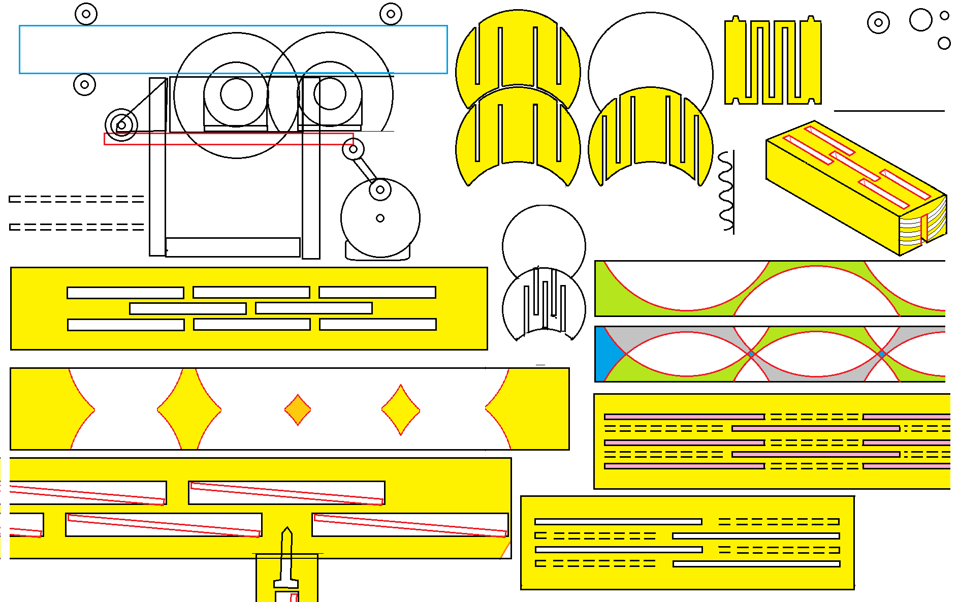

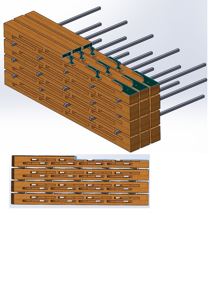

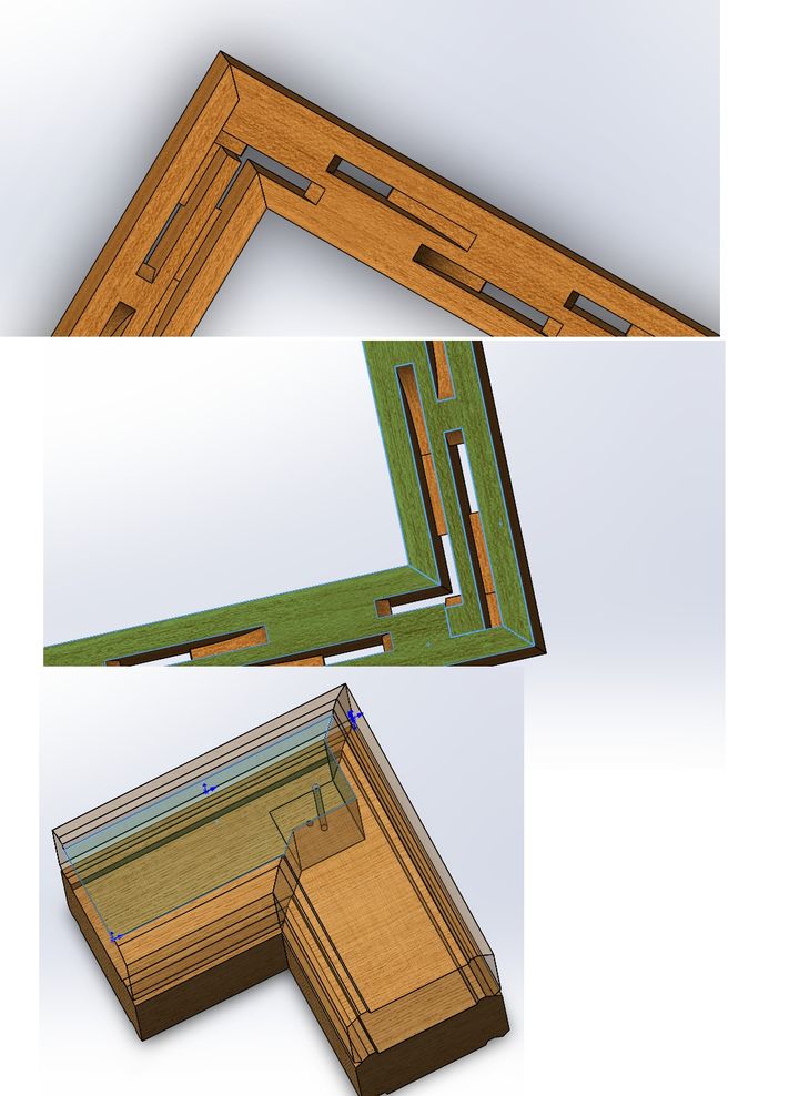

Разработана новая технология производства профилированного бруса с влажностью 10-12%. Мы назвали ее - Брус Прорезной Облегченный (БПО).

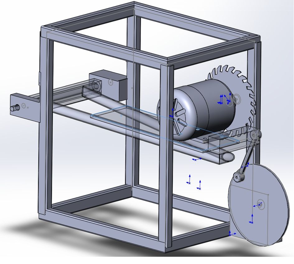

В цепочке: пилорама, брус, сушилка, четырехсторонний станок, чашконарезной станок, добавляется еще одно звено перед сушилкой - (специальный станок).
Конструкция несложная, на уровне рейсмуса.
Можно изготовить в гаражной мастерской с токарным и фрезерным станком.

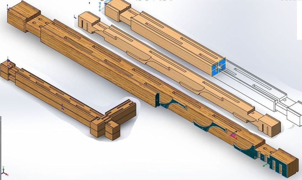

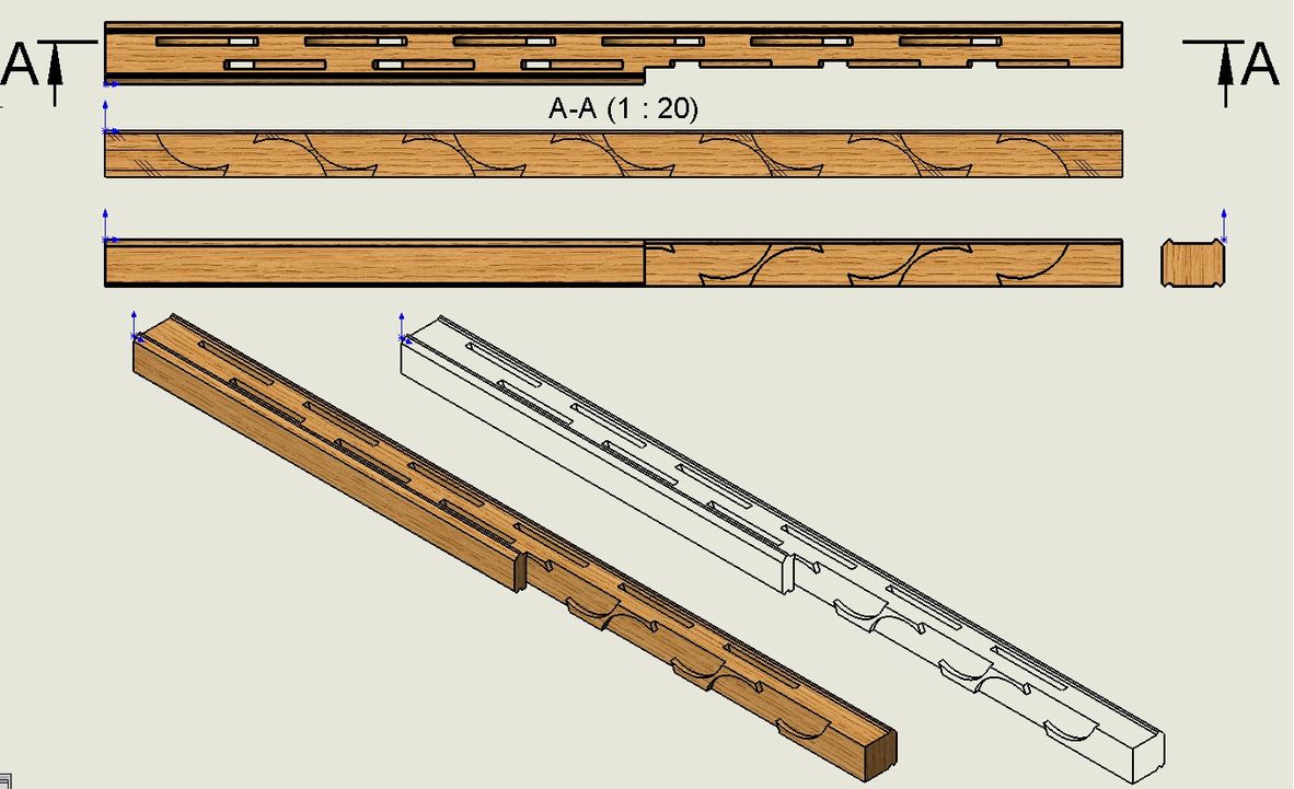

Применима для лафета, оцилиндрованного бревна, профилированного бруса и
обычного бруса. Не требует клея. После постройки дома, заселяться можно сразу, почти нет усадки, древесину не ведет и не крутит, синева ей не грозит. Изготовленный по этой технологии профилированный брус по всем параметрам превосходит клееный брус, он легче, теплее, менее трудоемок в производстве, экологичнее, так как отсутствует клей, а самое главное дешевле!
Технология разрабатывалась как способ сушки бруса без трещин в обычной конвективной сушилке за 10 дней, а оказалось, что можно получить легкий, теплый, относительно прочный брус, удовлетворяющий нормам СНИП по теплосопротивлению, до которых клееный брус не дотягивает.

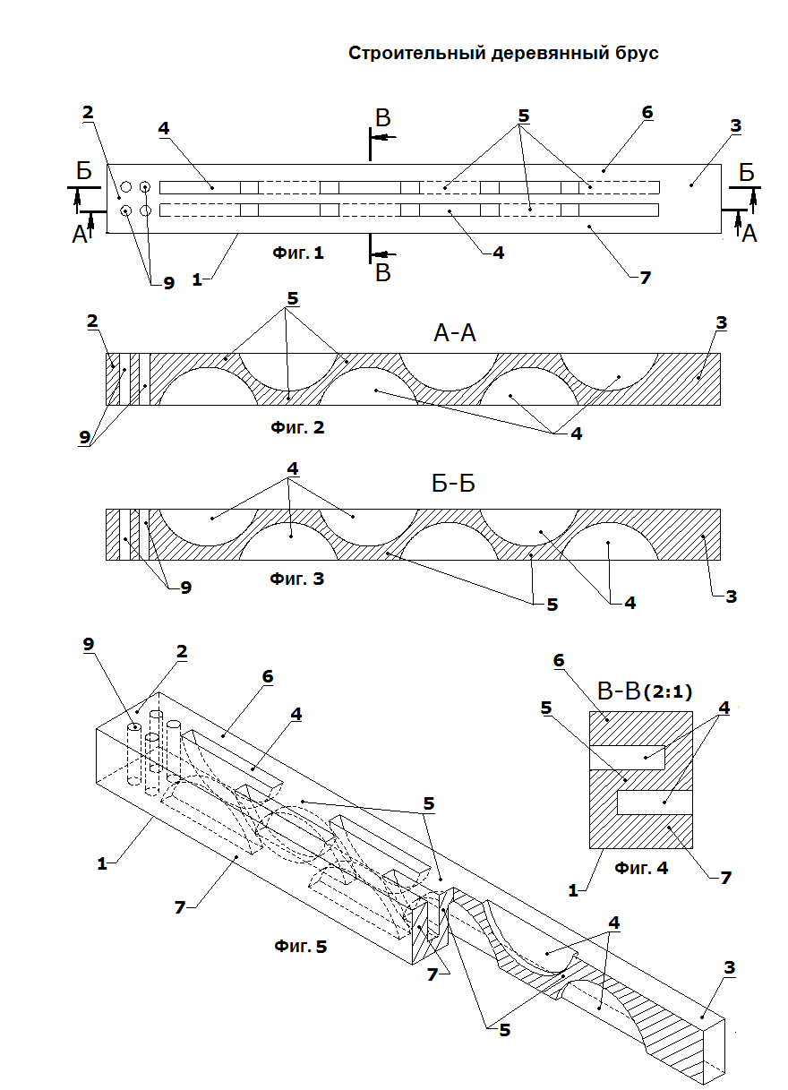

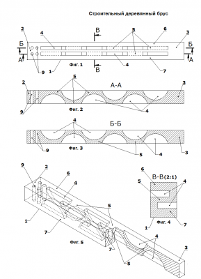

Поставленная задача решается выполнением в объеме его древесины 2-Х и более рядов последовательно расположенных вдоль бруса несквозных или сквозных по его толщине локальных прорезей, количество которых может быть от 6-ти до 12 в одном ряду, шириной 10-45 мм, разделенных между собой перемычками, представляющими одно целое с древесиной бруса и образующими с его боковинами цельнотелый опорный каркас, обеспечивающий необходимую жесткость бруса при его нагружении.
У нас в Иркутской области цена на клееный брус 24-28 тыс. руб/м3. При такой цене этот материал только для избранных, а сухой профилированный брус по нашей технологии может быть по 10-14 тыс. руб/м3. Эта цена устроит большинство потребителей, ведь это
уже готовый сухой сруб, который нужно только собрать. Он может быть утеплен эковатой, при задувке ее в прорези специальной установкой, что резко улучшает теплосопротивление стены.
Данная технология это улучшенный вариант Двойного Бруса, а также технологии ДПБ - Деревянный Полый Блок.

...ну вот и началось !..в связи с кризисом и ранней заморской супостатской диверсией под кодовым название "стеновая клеёнка", местные Кулибины и Черепановы вынули "нафталиновый баян" почти 100 летней и почти 30 летней давности под названием "щелевой брус" :lol: ...
Сей "щелевик" годится для Мексики ( редки дожди и перевозка в тонно-километрах ), пустынь СССР , степей Манголии и даже Египет...
..да и ваше плутовство про "...Эта цена устроит большинство потребителей, ведь это
установкой, что резко улучшает теплосопротивление стены..." годится только до продажи первых 2-3 домов, хозяева которых клюнут на ваше маркетинговое лукавство и посчитают итоговые затраты, которые будут не очень сильно отличаться от "клеенки", а может даже и дороже станут из-за "упаковки", доставки, хранения, чистоты сборки, монтажной усадки, перекосов и допусков из-за начальной кривизны древесины и ее обработки на вашем "сыром оборудовании"( % стройплощадочной отбраковки"), углового замка-свистуна, наличие "вашей задувной установки" на которой может правильно и экономно работать только "дядя Вася", проблемы с межвенцовой инфильтрацией и биоувлажнением в ваших прорезях (щелях) после 3-4 дневных дождей, боковое солнечное и сучковое растрескивание и т.д...
...вот как отладите полную технологию и конструктив от производства-доставки-сборки на стройплощадке-эксплуатации после гарантийки (2-4 года), тогда может кто и клюнет ...хотя чудеса в россиянии еще бывают от чрезмерной любви к "халяве"...удачи вам в этом трудном деле !
