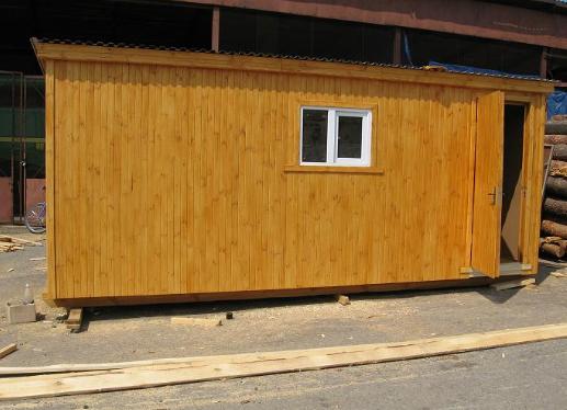

Возведение бытовки своими руками. Чтобы достичь желаемого результата Вам потребуется в первую очередь, подготовленная по всем правилам площадка. Выровняйте её, используя уровень. После чего инсталлируются железобетонные блоки (сначала, хорошо было бы сориентироваться с объемами). Точки соприкосновения желательно устроить в 9 местах: по окружности, посреди любой стороны и по центру. После установки блоков, до того как класть венец, нужно будет положить рубероид в виде гидроизоляции. Затем делайте вертикальные стойки. Как только будет собрана вся основа, приступайте к верхним лагам под крышу, а после того и пола.
Дальше - пол и потолок. В случае если вы желаете жить в вашей бытовке и в зимний период, то пол делается трёхслойным, с утепляющим материалом и гидроизоляцией. Потолок также утепляется. Следующим действием будет возведение крыши - чтобы продолжать стройку без вероятностей промокнуть под дождем. Традиционный вариант бытовки – это кровля из покрытого цинком железа, хотя для вашей бытовки это может быть и метелическая черепица.
Затем, как ваша крыша будет готова, приступайте к обшивке стен. Древесные бытовки, обычно, имеют двухстороннюю обшивку стенок вагонкой. Сделав обшивку, укладывайте утепляющий материал, далее обшивайте стену с другой стороны. Далее производятся заключительные мероприятия сосредоточенные на отделке бытовки, установке окошек, дверей. Если ваша бытовка будет служить исключительно для бытовых нужд, то тогда вы спокойно можете обойтись обычной дощатой стеной. Летний вариант бытовки также не требует применения утепляющего материалла. В такой ситуации вам предоставляется возможность ограничиться внедрением ДВП (для внутренней отделки). Наружную сторону преимущественней выстроить из вагонки,чем её обработать, вы можете найти в отдельной статье. Вариантов огромное количество, быть может кто предложит собственный?
