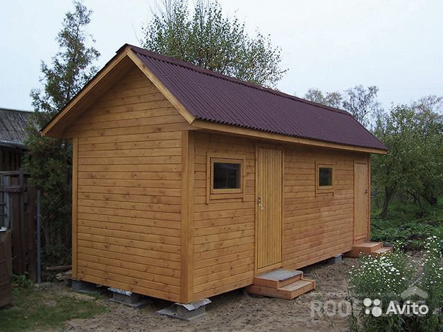

Строю деревянный хозблок на даче, так как присоединили еще несколько участков для обработки земли и теперь нужно куда-то складывать все оборудование и инструмент. Строю из дерева, установил на бетонные столбы (вместо ленточного фундамента). Поднимаю на брусе и обшиваю снаружи OSB. Хочу уточнить по поводу завершения строительства, а именно крыши и утепления. Какие недорогие варианты предложили бы?

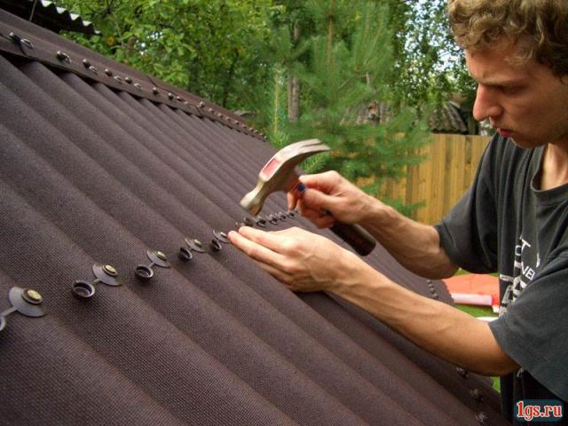

Утепление можно делать стандартное - минеральной ватой. Не знаю, именно насчет хозблоков тут уже было обсуждение или нет, но точно знаю, что о бытовках говорили, о кухнях, времянках, гаражах. На форуме много информации по теме, как и по расчету крыши для подобных строений. Хотите недорого - выбирайте шифер, хотя если уклон правильный сделать, то можно и ондулином покрыть - нагрузки минимум, практичности и скорости работы - максимум.

Я сейчас вот считаю примерно, и у меня получается, что расходы на ондулин не будут намного выше, чем на тот же шифер. Просто с шифером реально мне сложнее будет работать, да и человеческого ресурса больше - поднять, уложить... тут пары рук мало. А ондулин весит почти ничего, запросто и сам подтяну его и уложу на конструкцию. Не знаю, получится ли в данном случае дешево построить хозблок, но думаю, что окончательные расходы общие за рамки бюджета не выйдут. Тем более, что нарезать материал практически не придется. Крыша будет двускатка в размер листа примерно.
Это же хозблок! Зачем заморачиваться? Крышу по цене лучше покрыть шифером, только б/у. Ондулин - хорошая вещь, но опять же - это хозблок. Если человеку нужно место для хранения инвентаря, нужно чтобы дешево. Сомневаюсь, что хозблок будет капитальным. Значит и на утепление (мин вата) тратиться не надо. Если конечно, участок не в Сибири, где морозы за минус 30.

Если строить таким образом, как вы утверждаете, то будет вообще что-то старое, ветхое и непонятно для чего. Я скажу так, что экономить можно на всем, но не до такой же степени. Инструменты и оборудование, тем более, электрическое, при влаге и в холоде нормально не проживет и одной зимы. А потому тут уж стоит решать, или сразу строить более-менее, или забить на все требования и поставить вообще тент брезентовый)) Согласен, предложенный мной вариант не самый дешевый и, пусть шифером можно заменить ондулин... но вот утепление игнорировать я бы не стал.
