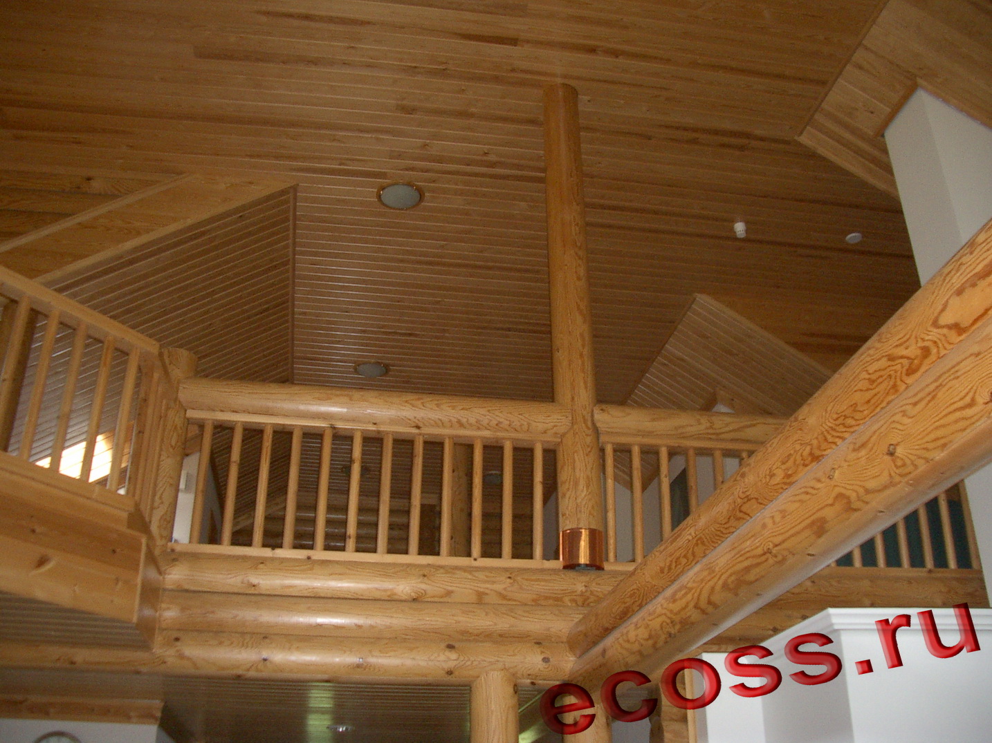

...дык вы про внешнюю или внутреннюю отделку сруба вопрошаете ?... улучшенная шлифовка под качественную покраску очень дорогая операция...дешевле все обшить...но ежели хочется, то закупайте инструмент -болгарки самые дешевые штук 10-15 по факту ( все они забиваются древесной пылью, первые 3-4 дня, можете сдать их по гарантии в ремонт, но не все...) шлифовальных кругов 3-х типов около 150 штук ( на сруб 8 м х 8 м с 2 мя капиталками и высотой 3.0 м, вначале покупайте процентов 20%, далее рассчитайте по факту кол-во кругов с допуском на ваш 1 м2, на торцы считайте отдельно), в одном месте такое кол-во закупить трудно, да и на рынке они дороже почти на 50%-70%, несколько респираторов, очки от пыли и пылесос...ежели сами будете шлифовать, то уйдет почти 1.5 -2 месяца, спецы сделают чуть быстрей... Заделка во время шлифовки усушечных и солнечных трещин и отделка торцов до мебельной поверхности,это уже другая история...
