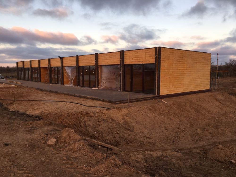

День добрый уважаемые форумчане! Пару лет почитываю форумы на предмет постройки небольшого, бюджетного дома (50-70 м. кв.) у воды. Будучи в Астрахани, на рыбалке, обратил внимание на необычный материал. Хотя материал то по моему как раз самый обычный, необычно исполнение. До этого момента думал видел уже все, и СЛТП, и СИПы, и брус, и клееный брус, и различные вариации кирпича. Егеря на месте сказали, что построились быстро. Интересно ваше мнение.

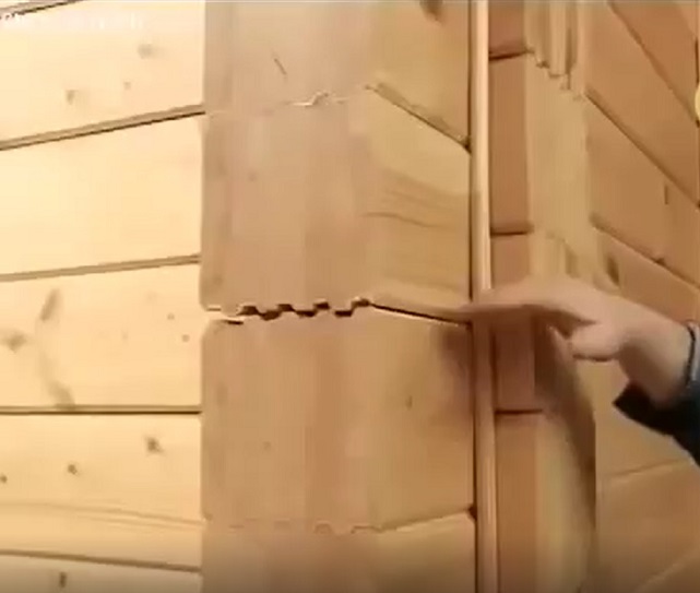

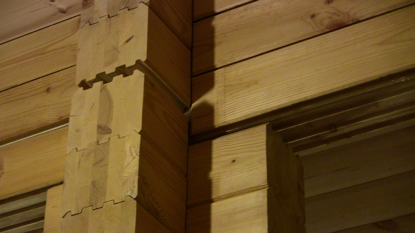

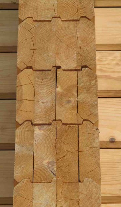

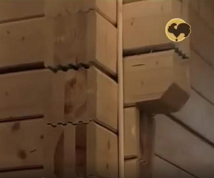

Я имею ввиду вот это -
Или щели только я вижу, откуда они, написал выше. Это для рассказывающих о прогрессе специалистах, коим мы все время и попадаемся. А потом в ответ слышим, ну это же дерево, оно дышит, так и должно быть.
Pogarik писал(а):Источник цитаты в деревянных конструкциях (ДК) нет понятия (термина) "мостик холода",т.к применяется всегда "тепловой замок"
Конечно специалистам от бога неизвестно это понятие. Его нет, для нас, для покупателей, это все кажется.
Вообще конечно удивительно видеть сегодня тенденцию, сам себе строитель. Три моих друга построились сами, своими силами, по своему проекту. Про причине наличия пресловутых "специалистов", "маркетологов", "эффективных менеджеров", которые в погоне за продажами рассказывают как хорошо у них, и плохо у других. В итоге человек садится курить интернет и выбирает сам. Из вышенаписанного мне, я не понял ничего, что ласточкин хвост не айс? Что это должно значить? Значит только 1 этаж? Только короткий пролет? Не знаю, не инженер. Понял что клееный брус это да, прогресс и всеобщее щастье, как без презерватива, со всеми вытекающими :-)
...ежели вы по жизни "техно мудак", тогда все ваши "техновысеры" понятны...идите в другую песочницу "умник из рунета"... :lol:

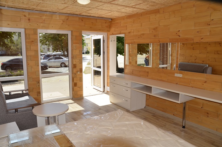

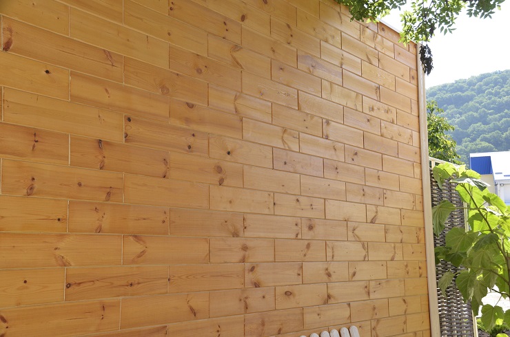

Эдак вас зацепило, гуру форума. На счет "техно" это пожалуй к вам ближе, я ресторатор. Именно такие аргументы от "специалиста" и предполагал, плавали, знаем. Правда в 15 лет и у себя во дворе, что и удивляет. Когда кончаются аргументы, в ход идут камни (с).
Отправлено спустя 23 минуты 16 секунд:

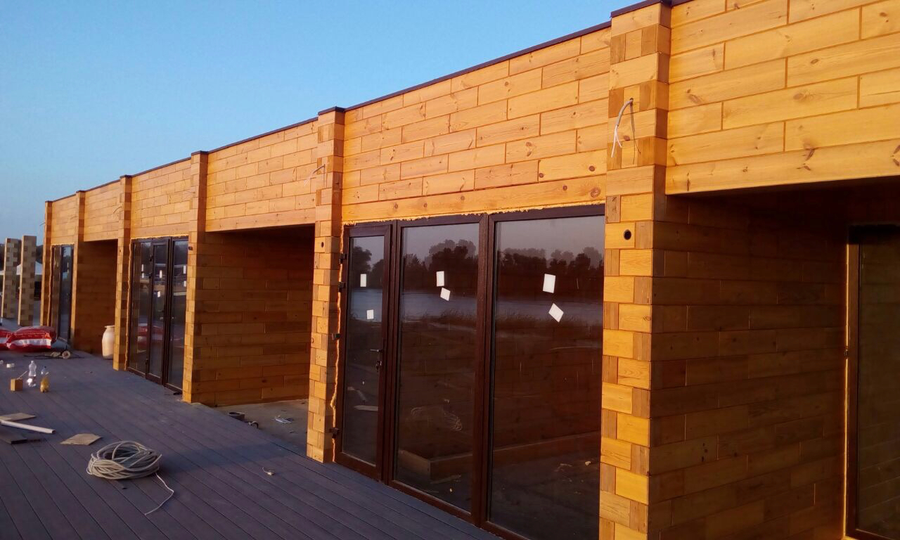

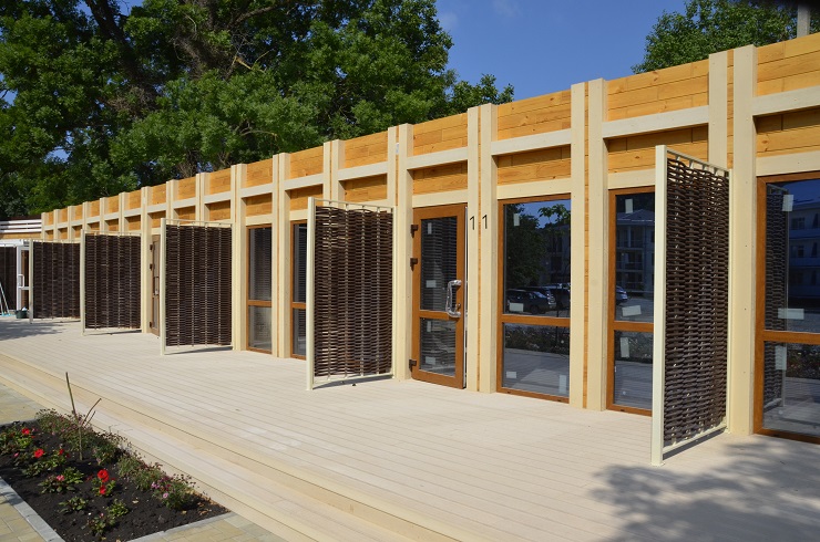

Тем временем, получил фотки от производителя на объекте в Геленджике
Pogarik
Сообщения: 6964
Бонусы: 16,112.57
Откуда: ООО ЭкоСпецСтрой
Благодарил (а): 741 раз
Поблагодарили: 608 раз
Баллы репутации: 3031
Фотографии
Тема: Деревянный кирпич - отзывы пользователей
yanger2, ну вот зачем опять тупо пошлить по-буфетчески и выкладывать очевидные гомно-фото...уже объяснили умнику -буфетчику-- ваш гомно-кирпич годится только для одноэтажных сараев с верблюдАми...вот же очередной баран попался... :lol: ..иди в других форумах своё гомно рекламируй, хотя и там "идиотов от рунета" не жалают :lol:
