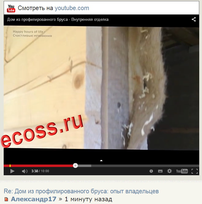

Здравствуйте, продолжаю повествование и показ видео о внутренней отделке дома из профилированного бруса. Завезли первую часть материалов: дюймовая обрезная доска, обрезная доска 50х150, брусок 50х50, имитация бруса 185 мм, утеплитель Paroc 100 и 50, вагонка тип А:
[bbvideo=425,350]https://www.youtube.com/watch?v=A0CRV7_UZpI[/bbvideo]
Материал хороший, имитация бруса и вагонка сухие. Но я ошибся, доверив расчет количества материалов бригадиру плотников. Приехали на базу и с его слов все заказали. Дома я решил проверить его расчеты и оказалось, что много материала лишнего заказали. Пришлось звонить на базу до отгрузки материала и просить уменьшить количество. Все надо самому проверять!

Здравствуйте, отделка дома из профилированного бруса продолжается. В этом видео я покажу как у меня отделывается открытая терраса, установлена лестница на второй этаж и финальная отделка комнат (плинтуса, покраска):
https://www.youtube.com/watch?v=vnPNnidHfBQ
Здесь один из моментов рекомендую не пропустить и застелить пол из шпунта картоном или оргалитом для сохранности от загрязнения. А то я упустил это и рабочие сначала снимали обувь, а потом перестали это делать и ходили как кому вздумается.

@Александр17
А что это за реклама в видео: "Счастливые мгновения" :?:
