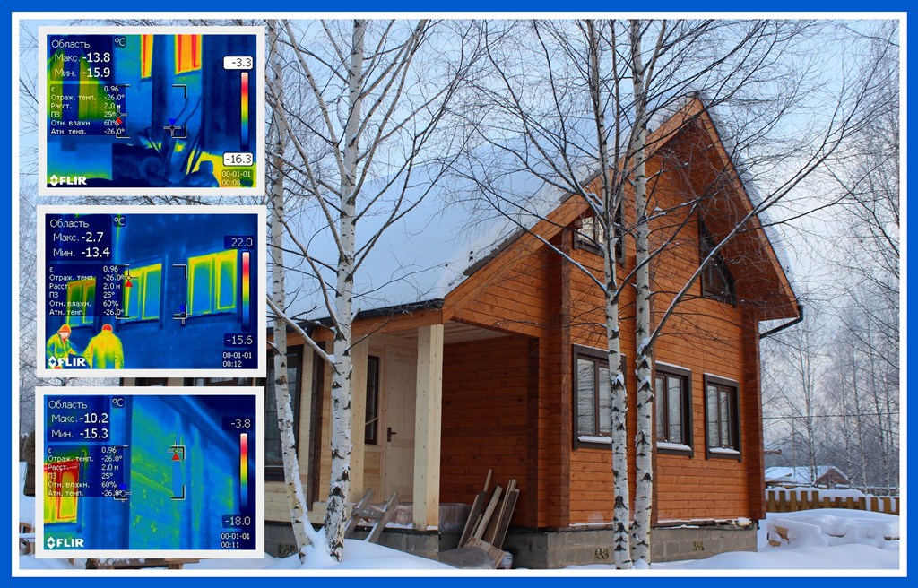

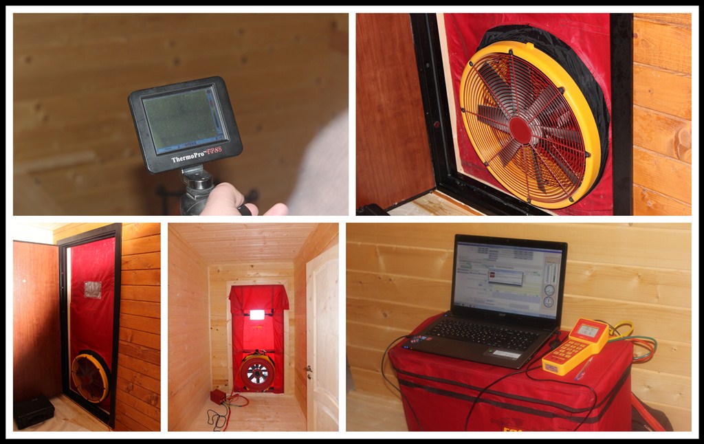

Подтверждением моих слов может служить независимая экспертиза, которую провозит известная компания Центр строительного тепловидения Визитерм. Эта компания дает максимально полный отчет по продуваемости, теплопотерям и тп в домах.
Хочу похвастаться, что наша компания стала рекордсменом по качеству домов Цитата с сайта Визитерма: "Долго, очень долго мы шли к этому. Несколько лет мы искали российскую компанию, строящую дома из дерева, которая будет готова к тому, чтобы проверять качество дома и устранять все скрытые дефекты до сдачи его заказчику. Пробное обследование 1-2 домов мы выполняли по заказам многих известных компаний, но пока лишь одна из них провозгласила, что качество строения и репутация фирмы являются для них главным приоритетом.
Встречайте: "Ronas Group".
Недавно мы писали, что при проведении обследования здания был обнаружен дом-"рекордсмен" с рекордной кратностью воздухообмена n50= 51 ч-1 при норме 4 ч-1. Дома, построенные компанией Ronas Group, ставят рекорды без кавычек: n50= 4,00 ч-1. Подобное качество строительства сруба до сих пор мы встречали только у иностранных компаний."
Добавлено после 8 минут 19 секунд:
Нашла несколько фоток из отчета о тепловизионном обследовании, это примеры термограмм на нашем доме и приборы, которыми и проводится обследование :)
