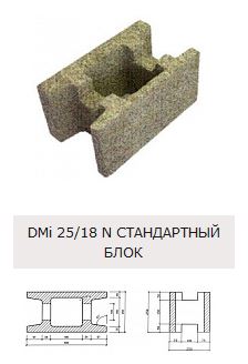

Инновационная технология - придумали, получили дипломы и грамоты, надо же их кому-то давать. А вот зачем? Чем существующие технологии не устраивают?
Блок Дюрисол
блок строительный.JPG (18.39 КБ) 12535 просмотров

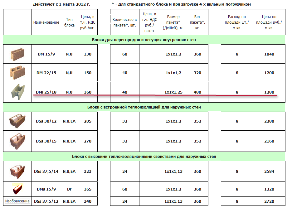

Как это может быть стоимость 1 кв. м площади дома 12,8 тыс. рублей с фундаментом, строительством и расходными материалами (бетон, арматура, затраты на машины и механизмы и т.д.), когда отпускная цена стеновых блоков от производителя составляет уже 128000 рублей (на складе). Посмотрите сами прайс-лист. Он взят непосредственно с представительского сайта компании ДЮРИСОЛ...
Прайс на блоки компании...

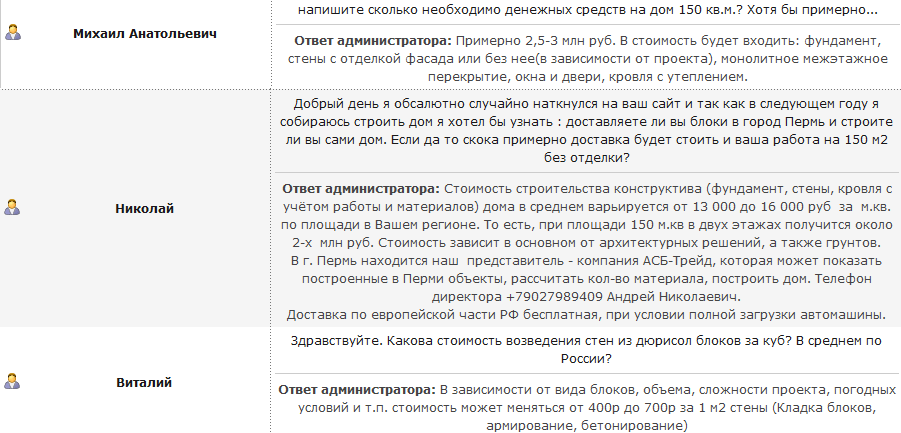

Посмотрите сами ответы на вопросы взятые с сайта об ориентировочной стоимости дома в 150 кв. м .
из раздела вопрос- ответ...
Всем потенциальным клиентам по вопросам стоимости строительства рекомендуют обращаться в региональные представительства. Выложенные проекты абстрактны, дают частичное представление о силовом каркасе дома... не имеют раздела конструкции фундамента, конструктивных узлов... "инженерки", сметной стоимости... Что-то не вяжется ваша информация, чистый рекламный ход.
