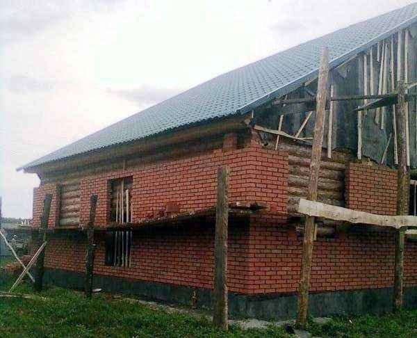

Не хочу спорить по поводу гидроизоляции и пароизоляции, да уж и не время)) Но вот задать вопрос по теме очень хочется. На каком этапе можно обложить дом блоками или кирпичом? То есть, до какого возраста? Как осмотреть повреждения, нужно ли как-то сначала поремонтировать само дерево? Нельзя же просто столетнее строение вокруг обложить и сделать вид, что у тебя новый дом, верно? Просто много раз видел подобное, но иногда процесс казался мне крайне глупым.

На фото в предыдущем посте очень хорошо показано, как можно до неузнаваемости облагородить фасад. Очевидно, что если дом еще достаточно крепкий и просто выглядит неказисто, то не потребуется даже никакой гидро-и-пароизоляции.
Просто соорудить обычный мелкозаглубленный ленточный фундамент и положить на него кирпичную кладку.
Ну а если стены начали гнить, тут уж никакая изоляция не поможет. Нужно прежде менять аварийные участки. А это такая канитель….

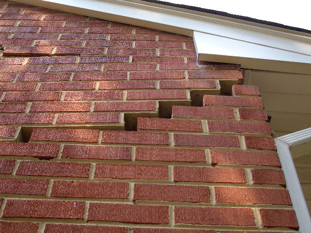

Просто не получиться. Требования к фундаментам для деревянных домов и фундаментам, для домов, назовем их - "выполненных из мелкоразмерных элементов" - немного разные.
Деревянный дом "простит" сезонные колебания (пучение) грунта, а вот обложенный кирпичом -вряд ли!

...согласен, коллега...чуток добавлю--для того чтобы "обложенный" простоял, надо новый колебательный контур-"Просто соорудить обычный мелкозаглубленный ленточный фундамент и положить на него кирпичную кладку", объеденить в одну колебательную систему со старым контуром-фундаментом...а это будет дорогое объеденение, ежели сразу не запроектировали фундамент под облицовку кирпичем...проще и дешевле пластмассовым кирпичем оьлицевать :lol:

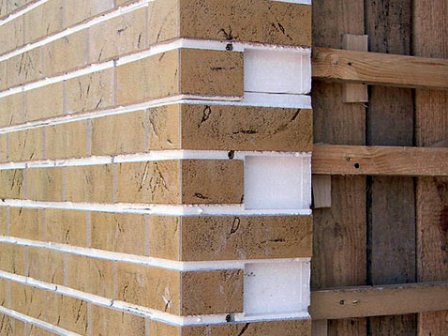

Обложить дом кирпичом можно, но только сразу после его строительства. Сегодня есть попытки сэкономить у многих, кто строит каркасник и потом снаружи кирпичную стену. Есть ли в этом смысл, здесь выяснять не будем, немного не та тема. А вот поговорить о кладке блоков или кирпича вокруг деревянного, да еще и старого дома, можно было бы... но уже все сказали выше, что требовалось.
Нет, на свой страх и риск можно, но никто не даст гарантии, что стены не поведет, что не пойдут трещины, что разрушения и дефекты деревянного строения под "оболочкой" блоков не усугубятся.
На фото ниже один из вариантов решения вопроса, хотя тоже может быть проблемным, в зависимости от состояния дома. Я бы вообще рассматривал все случаи индивидуально и обязательно вживую, и решал бы все подобные вопросы строго на месте. Сложно выдать общую программу в таких случаях.
обложить деревянный дом не блоками, а панелями - тоже вариант
