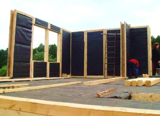

Вопрос о том, как построить дом дешево волнует многих, ведь хочется получить не только качественный результат, но и при этом, не потратив много денег.
В коттеджных посёлках строительство своего дома подразумевает в себе использование недорогих материалов. А это, в основном, отечественные производители. Зачастую, такие материалы не хуже зарубежных по внешнему виду и качеству, а стоят на много меньше. Для отделочных работ необходимо использовать штукатурку, стены облицовывать кирпичом и плиткой, а для окон можно использовать недорогие стеклопакеты.
Также, для того чтобы сэкономить, можно использовать «деревянный кирпич». Он недавно появился на рынке, и данный кирпич изготавливается их цельной древесины, в которую входит специальный четырёхсторонний замок, из-за чего и, собственно, отсутствует усадка. Строительство при помощи такого материала может занять от 2 до 8 недель.
Практически всегда строительство дешевого дома выполняется на неглубоком фундаменте. А что касается крыши, то её покрывают металлочерепицей. Для установки окон многие используют недорогие рамы из дерева – хвойные породы, либо недорогие пластиковые рамы.
