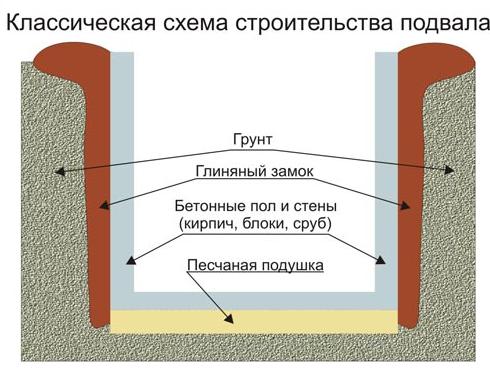

Как построить подвал - идеальный вариант когда подвал строится совместно с возведением ленточного фундамента на этапе строительства. И проще и удобнее работать. Совсем не обязательно выполнять устройство подвального помещения на всю площадь дома. Можно комбинировать и сам ленточный фундамент выполнить ступенчатого типа. Принципиальная схема подвала аналогична изложенной в статье.
Белл
Сообщения: 30
Тема: Re: Как построить подвал
А скажите, я внимательно рассмотрел картинку и прочел текст статьи но так и не понял что находится между грунтом и стеной? Или там будет просто пустота? или заполнить ее пенопластом или пеной? или еще чем-то? И еще, скажите, в подвале могут завестись мыши? Если да, то через какое время минимум?

Но, вернемся к подвалам. Сложно за счет того, что есть множество условий, обязательных к соблюдению, иначе подвал может даже на конструкцию дома повлиять, или же, что более часто, отдавать сыростью во внутренние помещения, так как там вода.
Но для строительства подвала не считаю достаточным дать какую-либо инструкцию, ведь воспользоваться нею сможет далеко не каждый. Поэтому в данной соответствующей теме, я приглашаю всех желающих Получить консультацию индивидуально. Расскажу о том, что такое гидроизоляция и как ее правильно выполнить, нужна ли в подвале вентиляция, как именно сделать подвал под домом или другим сооружением на участке, что такое глиняный замок, как утеплить подвал... отвечу на все поставленные вами вопросы, помогу с расчетами и инструкциями, прослежу за строительством и помогу избежать ошибок!
