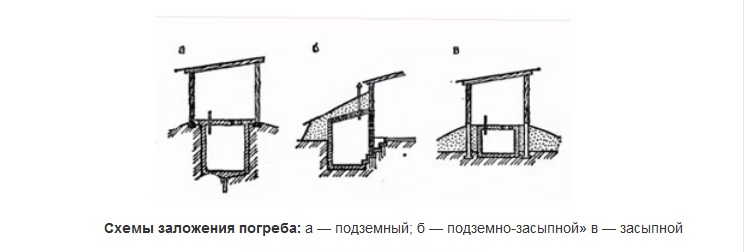

Погреб на даче является не роскошью, а объектом первой необходимости. Летом в нем прохладно, а зимой наоборот – тепло. В погребе отлично хранятся свежие овощи и консервация, обеспечивая приятное разнообразие к обеденному столу. Поэтому вопрос, как построить погреб своими руками является очень насущным для владельцев дачных участков и частных домов. Сегодня пользуются популярностью, как отдельностоящие погреба, так и находящиеся под домом или гаражом. Последний вариант очень удобен, когда полезная площадь участка не большая, а уровень грунтовых вод позволяет выкопать сравнительно глубокий котлован.
Если уровень грунтовых вод на участке высокий, то от идеи заглубленного погреба придется отказаться. В любом случае, все земляные работы желательно выполнять, как можно быстрее, а сам котлован защищать от атмосферных осадков. Для защиты погреба от подтапливания, рекомендуется на дно котлована насыпать слой щебня или битого кирпича толщиной 8-10 см, утрамбовать его и пролить битумом. Поверх него кладется монолитное бетонное основание, по которому возводятся стены. Для того чтобы создать в погребе оптимальный температурный режим и уровень влажности, необходимо утеплить стены, а также обеспечить его вентиляцию.
