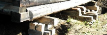

В жизни бывают различные ситуации, когда вас не устраивает расположение дома относительно уровня поверхности прилегающего грунта. Например, вы купили дом, а потом обнаружили, что фундамент слишком низкий. Поэтому возникает ситуация, когда просто необходимо знать, как правильно поднять деревянный дом.
Поднятие деревянного дома.png (103.13 КБ) 3656 просмотров
Поднять дом – совсем не простая задача, требующая для ее выполнения определенных навыков. В первую очередь необходимо расчистить пространство для беспрепятственного подступа к стенам деревянного дома. Для этого следует разобрать все домовые пристройки. Чтобы поднять деревянный дом необходимо иметь различной грузоподъемности домкраты, прочные клинья разного размера, рычаги-ваги. Стена приподнимается двумя домкратами, после чего подклинивается двумя-тремя чурками. Стены деревянного дома следует поднимать поочередно на высоту примерно пятнадцать-двадцать см. Но прежде чем поднять дом, необходимо обеспечить прочность его конструкции. Это можно сделать при помощи различных сжимов: уголковой сталью или массивными брусками. Сжимы устанавливаются на двух параллельных стенах дома примерно на расстоянии полуметра от углов.
После поднятия дома на нужную высоту, на фундамент кладут венцы, приподнимают их до полного контакта с домом, после чего подклинивают. Далее фундамент восстанавливается, а сжимы и вместе с клиньями удаляются.
