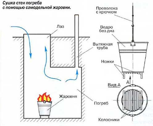

Чтобы просушить отсыревший погреб, в первую очередь нужно его полностью освободить, а имеющиеся там ящики, полки, стеллажи и прочее вынести для проветривания. Стены тщательно очищенного помещения покрываются известковыми белилами с добавлением медного купороса.

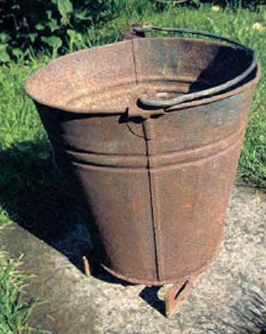

После этого очень важно дождаться полного их высыхания – для этого достаточно 3-4 погожих дня, но если на улице влажно или холодно, ждать придется дольше. Ускорит процесс просушки переносная жаровня: ее можно вделать даже из старого металлического ведра, установив на жаропрочную подставку и разведя в нем огонь, подкидывая дрова или уголь.
Этот своеобразный «костер» нужно осторожно опустить в погреб на тросе. Тепло этой жаровни ускоряет сушку выбеленных стен и способствует выветриванию из погреба сырого воздуха, а дым является своеобразным «консервантом», предохраняющим помещение от появления грибка, плесеней и вредителей.
