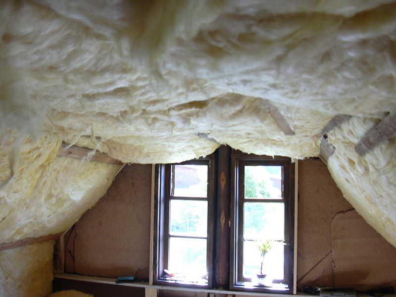

Вот эту идиотскую фотку я видел на "дачном вопросе".
Это такая программа, которая транслируется по зомбоящику в выходные. Под музыку для придурков там показывают, КАК ПОРТИТЬ ДЕРЕВЯННЫЙ ДОМ.
Создается впечатление, что она для таких целей и создана.
там даже "обсуждение" имеется...

Деревянный дом теплее не сделать
Для схем утептения деревянного дома нет строгих теэнологических расчетов. Все упирается в пленку пароизоляции изнутри дома. По данным вопросам хорошо рается господин Никольский.
Уберите это позорное фото, его даже на мусорном форуме "дачный ответ" на смех подняли...
Экологических утеплителей не существует.
Да и не нужны они. Главная задача в правильном монтаже, в частности:
- монтаж минваты (фенолформальдегидные смооы) осуществляется под пленку и отделку, которые исключают проникновение волокон в помещение... А лучше вообще стекловатой, она дешевле, а свойства утепления одинаковы. Меня веселит, что сейчас продвигают эковату. Ну... Пусть платят
- Асбест в европе запрещен, но при обустройстве термоизоляции печей - самый лучший материал. Опять, закрывай отделкой, вредна только пыль... Но дураки не покупают, зато с удовольствием берут шифер на сараи... А там, как раз, асбестовая пыль!!
