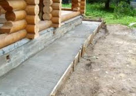

Отмостка нужна в первую очередь для предотвращения скапливания у здания воды, а также для закрытия пазух фундамента. Отсюда следует, что материал для отмостки должен быть водонепроницаемым и способным прочно изолировать эти пазухи. Перед тем, как сделать отмостку, устанавливается оптимально подходящий для каждого случая индивидуально ее тип.
Существуют отмостки из дерна, требующие ухода, и гравийные отмостки. Подушкой для всех должен быть водонепроницаемый материал.
Как сделать отмостку:
Засыпаем основание любым покрытием (дерн, гравий, асфальт, бетон, булыжник) в зависимости от предпочтений и личных эстетических требований. Главное, чтобы оно обладало необходимой устойчивостью к размыванию и растрескиванию.
Затем идет слой, не пропускающий влагу: бетон, мятая жирная глина или асфальт, также применимы пленки, резинобитумные материалы и пр. с жестким основанием в виде 15 см слоя бетона. Рубероид не пригоден из-за быстрого старения.
И наконец, компенсатор капиллярной воды – 15-и сантиметровый слой гравия. До его укладки необходимо предварительно наложить геотекстиль.
В случае, если нижний слой более паронепроницаем, чем верхний, между ними стоит проложить пароизоляцию. Температурные швы для отмостки из булыжника можно делать каждые 40 м, а для бетонной необходимо каждые 15 м.
