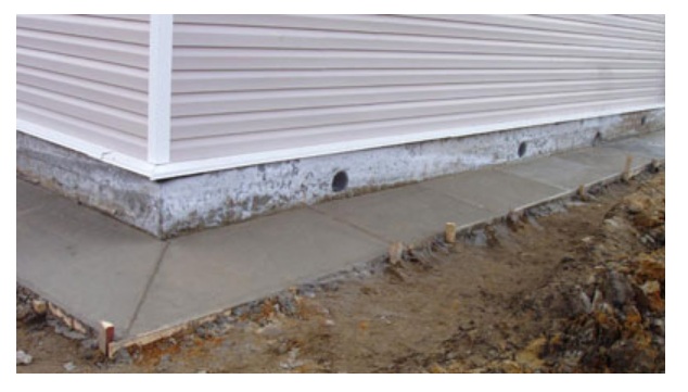

Начинать строительство отмостки следует сразу же после облицовки стен или цоколя. Попытаемся разобраться, как сделать отмостку вокруг дома своими силами. Первым делом необходимо по ширине отмостки снять верхний слой грунта. Если наблюдается много корней растений, то не лишним будет обработать их гербицидом. В получившуюся траншею засыпаем глину и утрамбовываем. Вместо глины можно использовать и песок, но не желательно. Далее высыпается слой гравия, щебня или кирпичного боя и тоже утрамбовывается. Если уровень залегания грунтовых вод достаточно высокий, то рекомендуется между песком (глиной) и гравием уложить геотекстиль. Верхний слой отмостки чаще всего делается из армированного бетона (толщина около 10 см) или асфальта (3 см). Поверхность бетона желательно упрочнить, втерев в нее сухой цемент. Очень важно, чтобы между отмосткой и фундаментом был выполнен т.н. температурный шов из полиуретанового герметика или демпферной ленты. Такие же швы желательно предусмотреть и поперек отмостки через каждые 1,5—2 метра. Это решение поможет предотвратить растрескивание фундамента под воздействием суточных перепадов температуры. Завершающим этапом строительства является декоративная отделка отмостки. Она может быть выполнена из керамической плитки, натурального или искусственного камня, булыжника, гранита и т.д.
