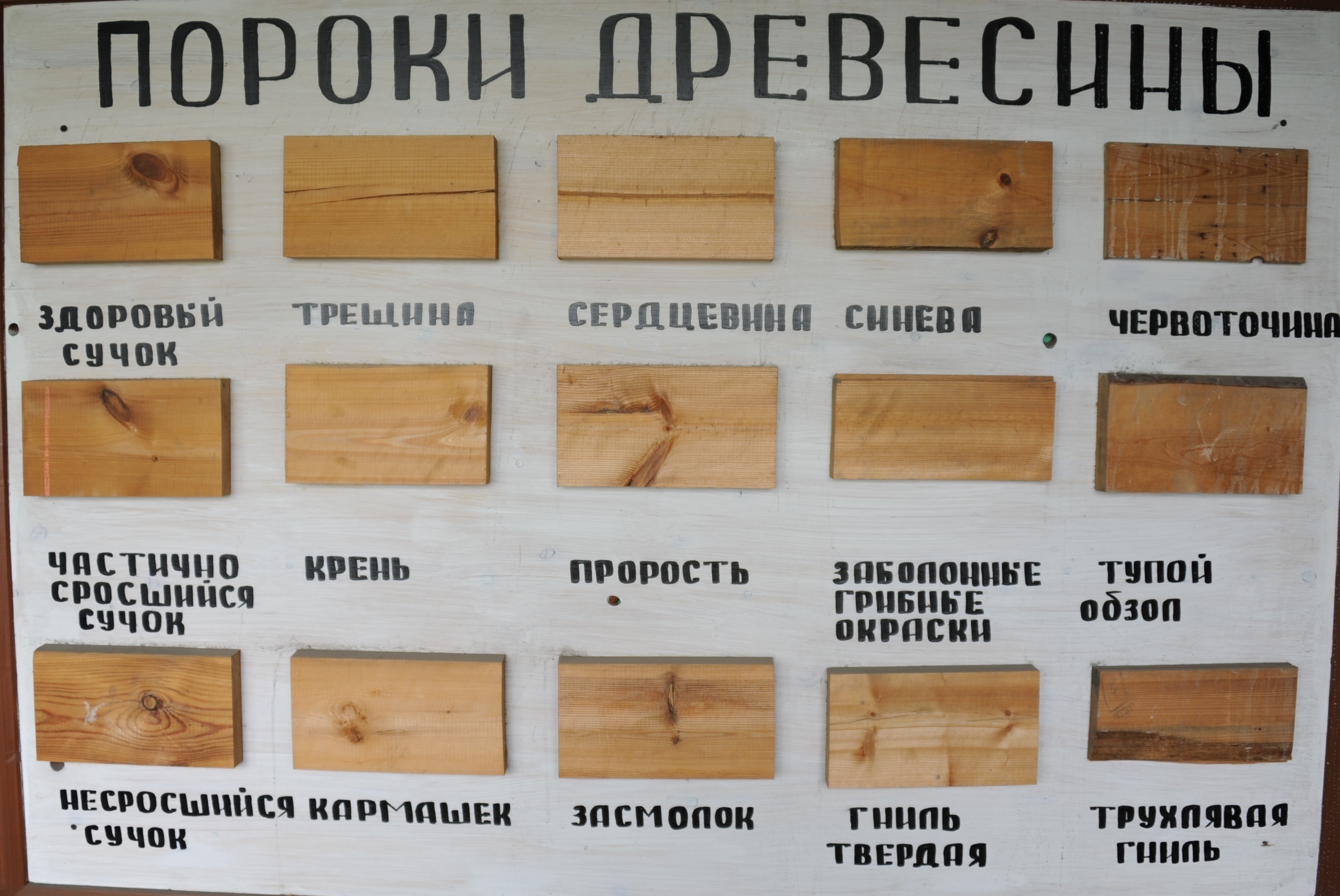

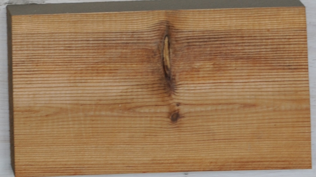

вот такие бываю недостатки на древесине

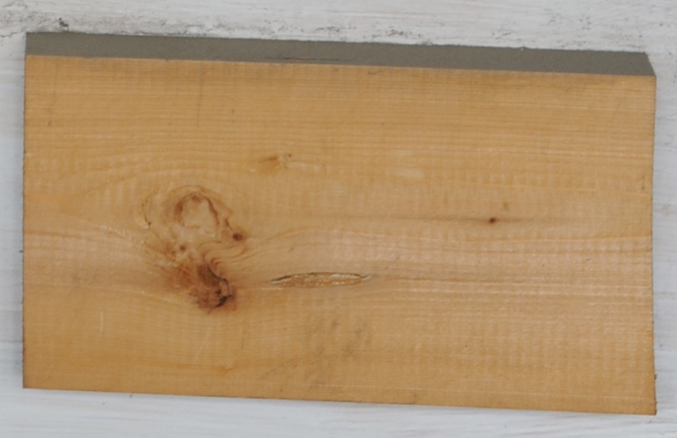

сросшийся сучек это вообщем самый малый недостаток

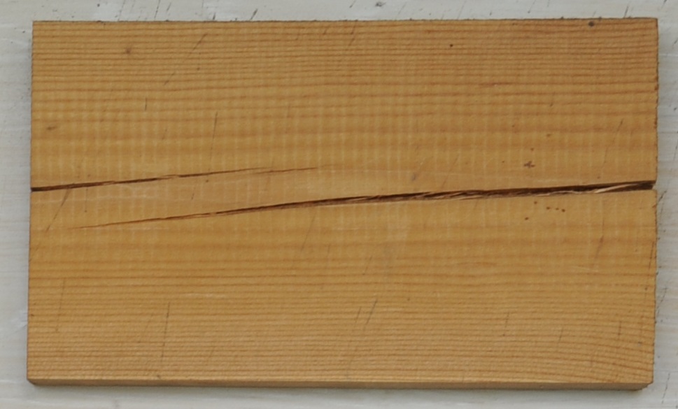

трещина нарушает прочность

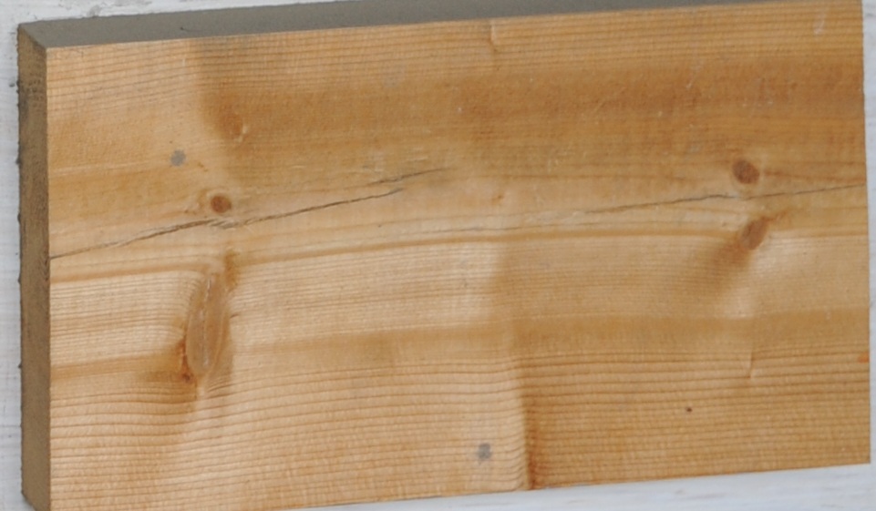

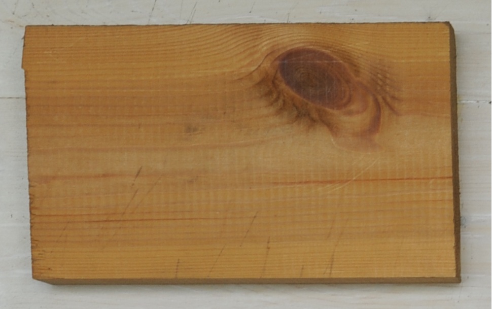

частично сросшийся сучок угроза дырки

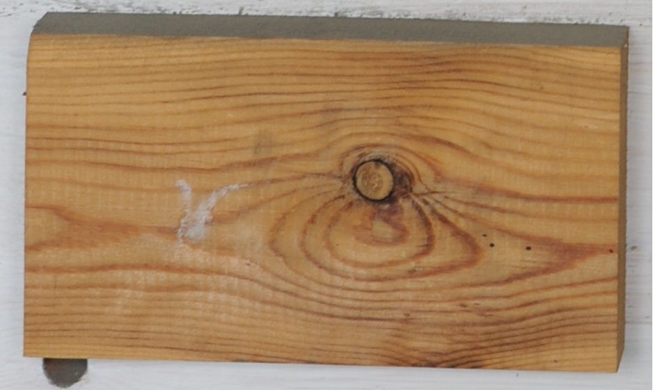

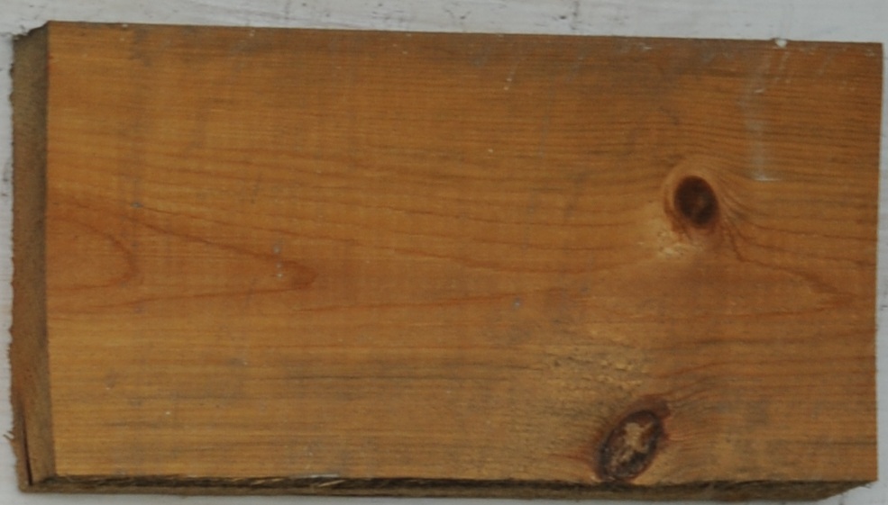

не сросшийся сучок гарантированная дырка со временем

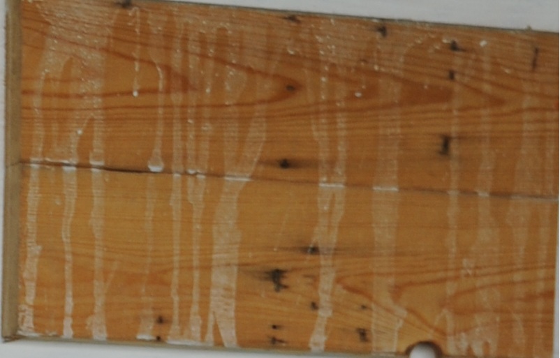

смоляной кармашек в бане потечет сразу, в других местах со временем

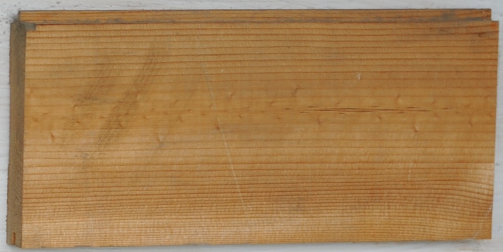

крень нарушает эстетику
сердцевина угроза искривления доски

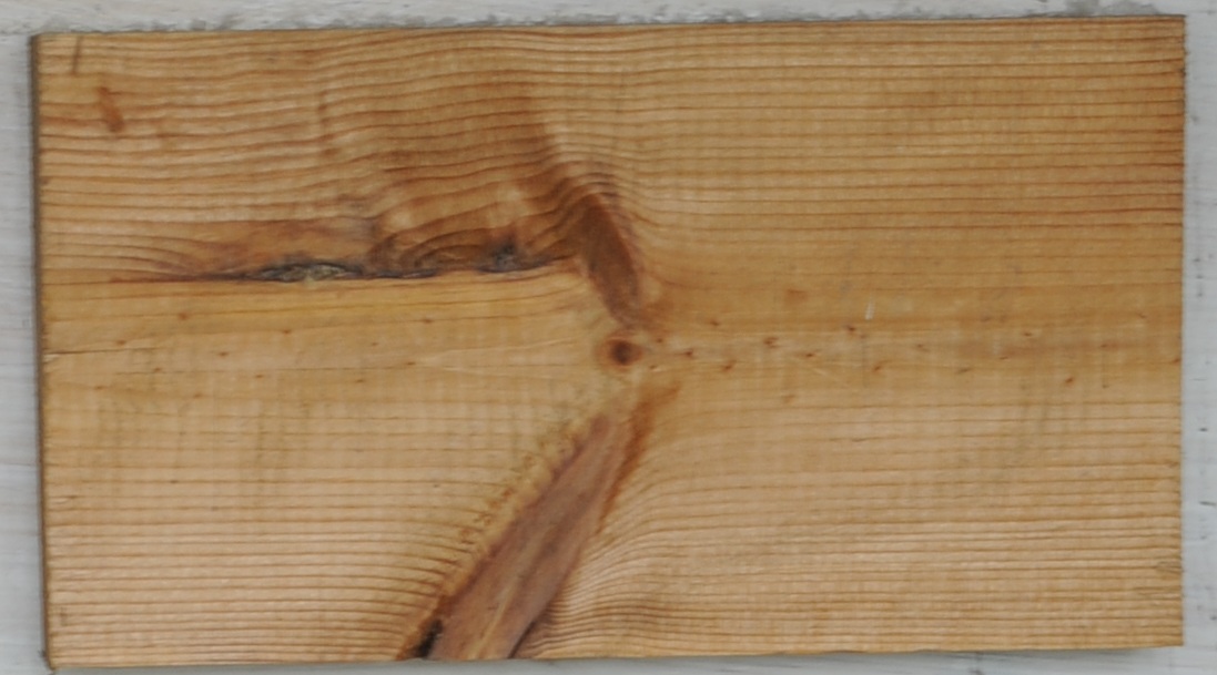

на лапчатом сучке доска ломается, на несущих деталях категорически не допускается
засмолок потечет со временем
синева портит эстетику и долговечность, с ней можно бороться, здесь почти выгорела со временем
изменение окраски в заболонной зоне признак гнили
твердая гниль заметна лишь специалистам
червоточины, если они не нанесены специально, признак мертвого дерева
кора ввиде тупого обзола
трухлявая гниль только в костер

Спасибо. Очень наглядно.
Но еще стоит добавить такие пороки древесины (правда не так наглядно как у автора):
- косослой - отклонение направления расположения волокон от продольной оси (тангенциальный и радиальный наклон).
-свилеватость - беспорядочное извилистое расположение волокон
-завиток - искривление годичных слоев расположенных около проростей или сучков
- двойное ядро- сросшееся бревно с годовыми кольцами окружающих отдельные системы годичных слоев древесины Морозобоины, сухобокость, прорость - дефекты древесины в результате неблагоприятных воздействий на дерево в период его роста...
