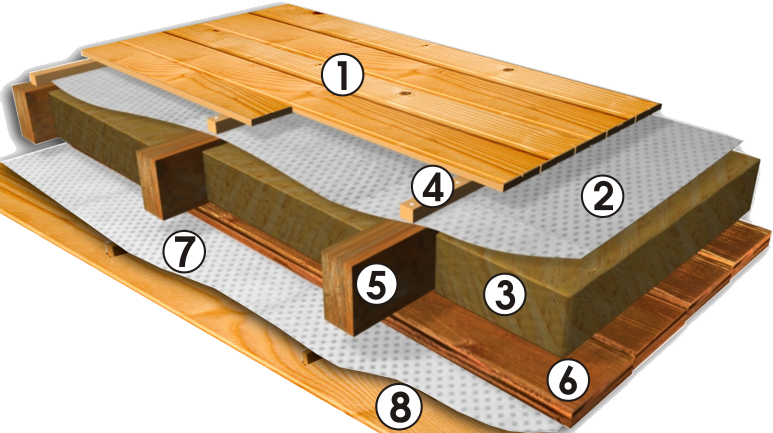

Примерная схема деревянного перекрытия. Обозначения: 1 —пол ; 2 — гидроизоляция; 3 — утеплитель; 4 — контррейка; 5 — балка; 6 — черновой потолок; 7 — пароизоляция;8 — внутренняя чистовая отделка.
уважаемые форумчане, прикладываю схему с "вроде как" авторитетного ресурса. Прошу ответить: все ли в порядке, ибо у меня сделано так же?
если это хлам то подскажите пжлст правильную схему.

Denisikus писал(а):Примерная схема деревянного перекрытия. Обозначения: 1 —пол ; 2 — гидроизоляция; 3 — утеплитель; 4 — контррейка; 5 — балка; 6 — черновой потолок; 7 — пароизоляция;8 — внутренняя чистовая отделка.
...есть несколько причин появления вашей влаги на нижней потолочной пароизоляции...
1.По вашей приложенной схеме потолка, где в данный момент бытовой эксплуатации дома( у вас сейчас неотапливаемый чердак) пароизоляция (гидроизоляция) должна укладываться со стороны теплового потока, а ветрозащита со стороны холода,т.е. со стороны неотапливаемого чердака. А у вас вместо ветрозащиты уложена гидроизоляция, которая по определению является так же и пароизоляцией. Т.ч. вы получили классическое повышенное увлажнение ДК, которое очень быстро приведет к биологическому увлажнению (если древесина сухая) и биопоражению--в лучшем случае сгниет через 2-3 года, в худшем за 3-4 месяца) . На вашей схеме псевдовентзазор имеет совсем иной функционал.
