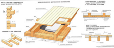

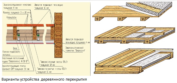

Подскажите?
Какая конструкция деревянного перекрытия для частного жилого дома? Пролет 5.5м.

Пролет достаточно большой поэтому сечение балок перекрытия нужно использовать не менее100х 250-300 мм. Если конструкция перекрытия дома предусматривает возможность устройства прогона или открытых потолочных балок то перекрытия в таком помещении лучше сделать двойным при этом сечение балок верхнего уровня можно уменьшить.

Конструкция деревянного перекрытия может быть многих вариантов. Принципиально одно - это балочное перекрытие со сборнощитовым настилом и заполнением (конструкция подшивного потолка, пароизоляция, утеплитель, покрытие и т.д.) Сечение балок вам ИгорьэкспертДревГрад подсказал. Посмотрите принципиальные схемы устройства перекрытий, может это вам поможет.
Варианты деревяных перектытий
Плакат для столяра-плотника
